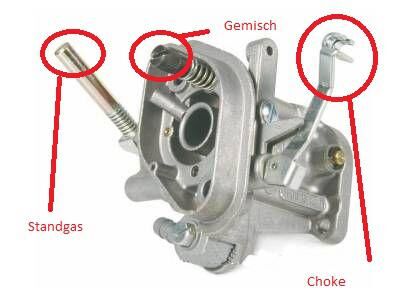

Oh, hab grad erst gesehen das es eine Automatika ist. Ich hoffe du hast nicht an der Gemischeinstellschraube gedreht. Ich suche mal ein Bild für die Automatika raus. Du kannst in der Zeit schonmal die Verkleidungen vom Vergaser abschrauben und die Kerze sauber machen.
Edith hat was gefunden!
Solltest du aus versehen an der Gemischeinstellschraube gedreht haben, Dreh sie komplett rein und 1,5 Umdrehungen raus
Im Bild steht dort Standgas. Dreh die schraube mal 2 1/2 bis 4 Umdrehungen rein und mach sie dann nochmal an.
