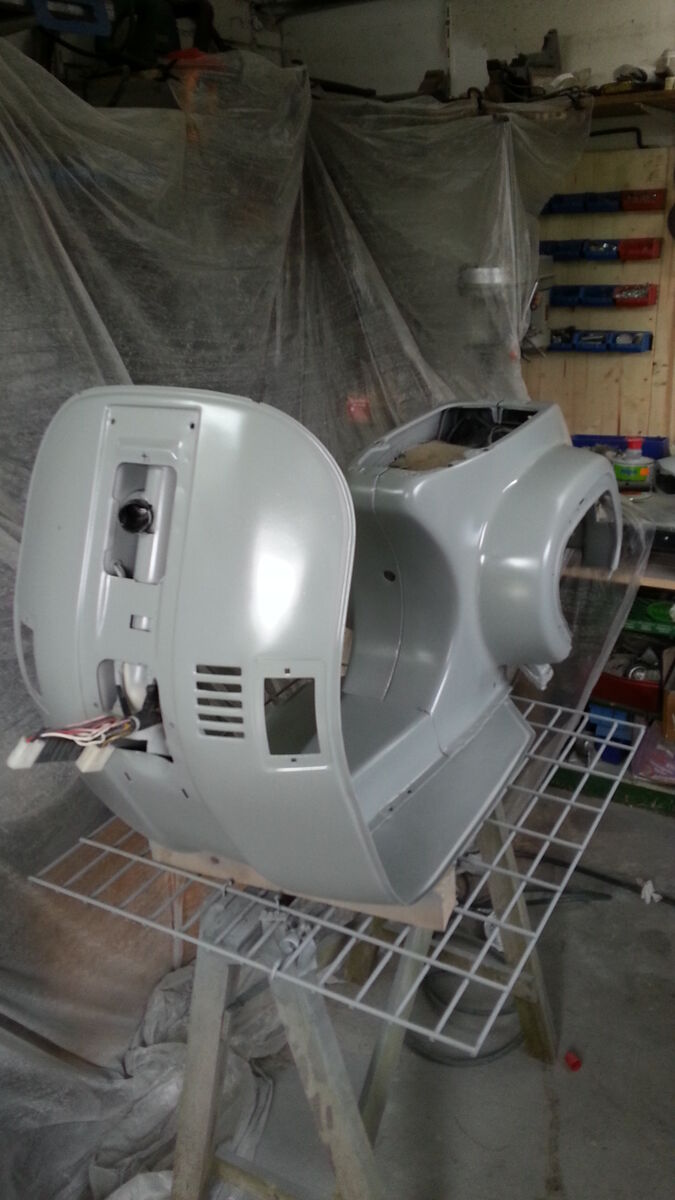

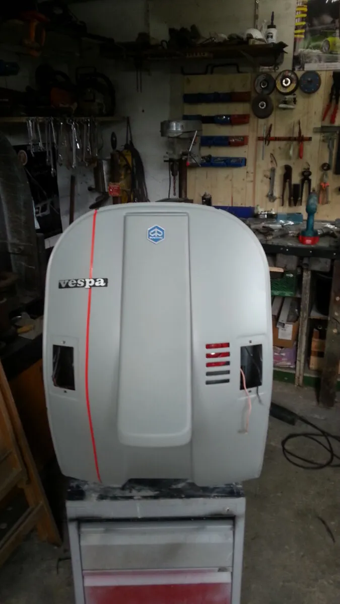

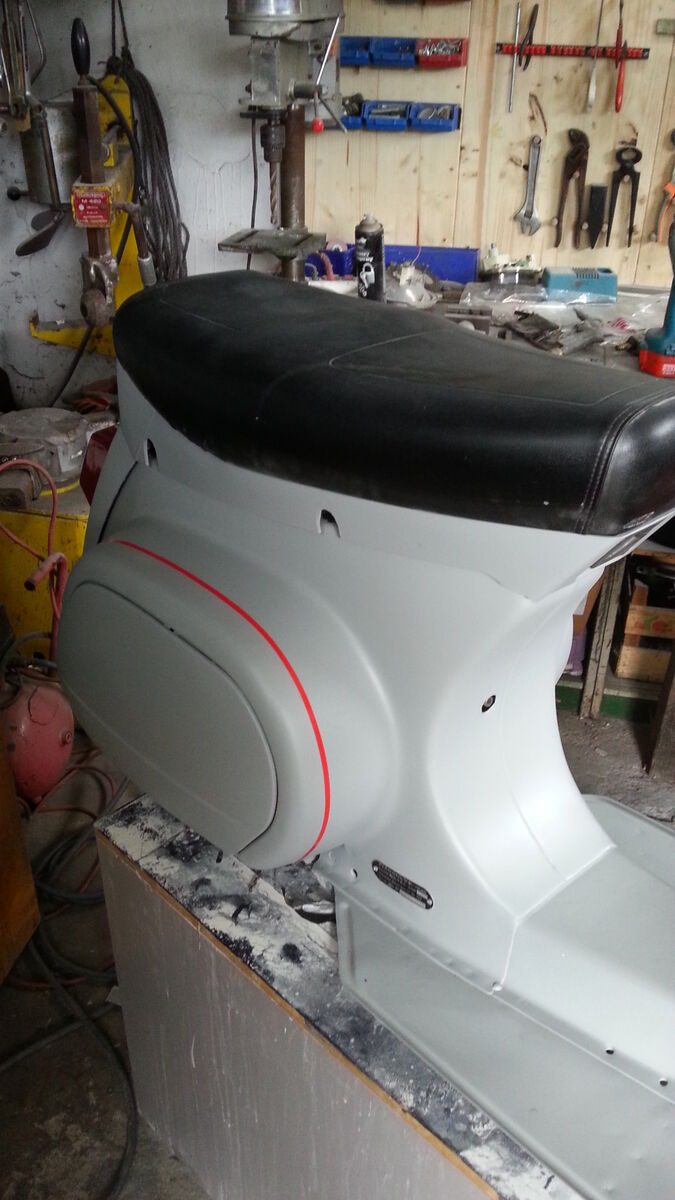

ich habe da ein Problem mit meiner kleinen Vespa !

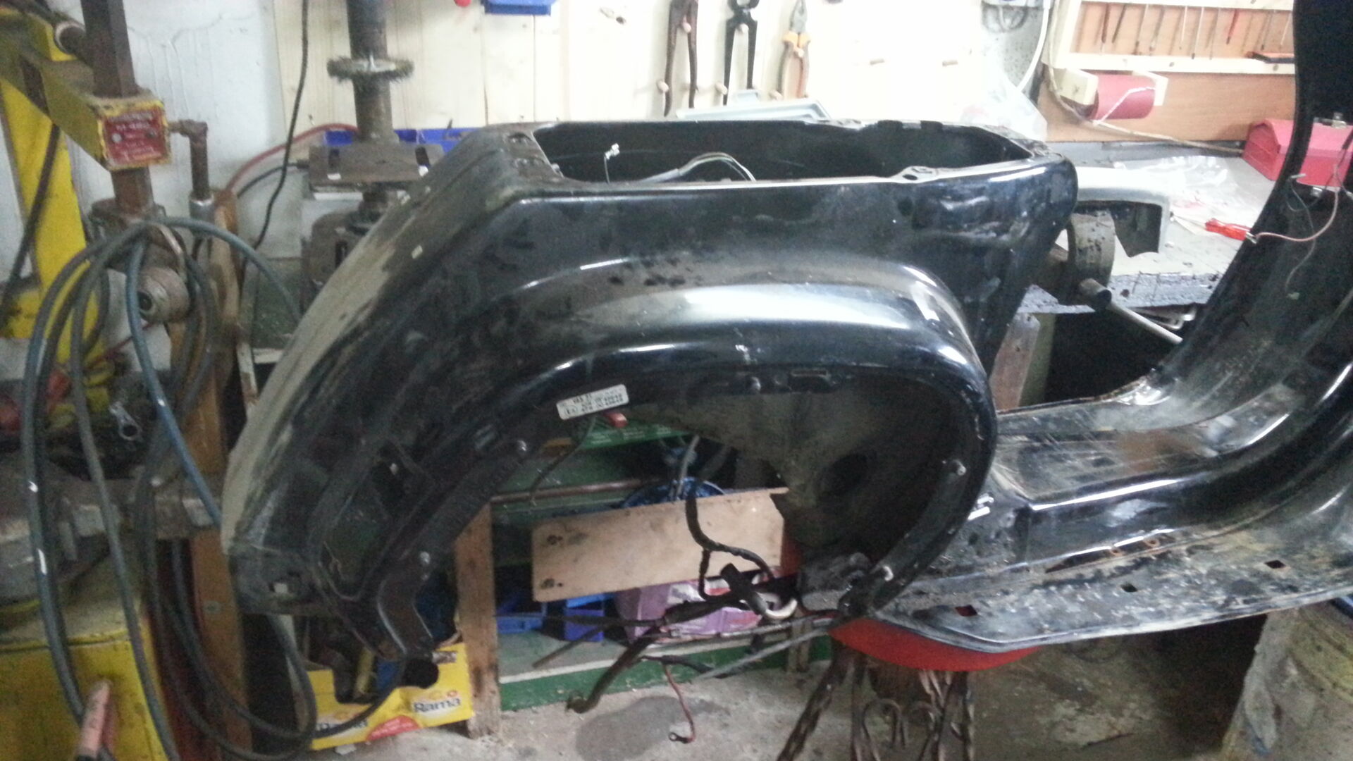

Mir ist letztes Jahr eine Vespa zugeflogen in einem recht runtergerockten Zustand , ausgestattet mit einen 75 ccm Pinasco Zylinder der auch ganz gut lief bis zu dem Tag als er bei voller Fahrt auf grader Strecke einen Kolbenfresser bekommen hat !

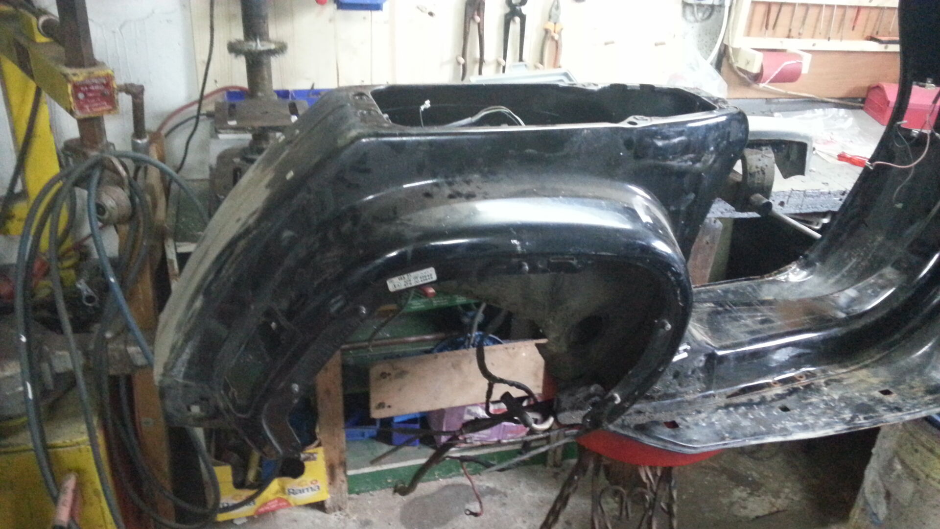

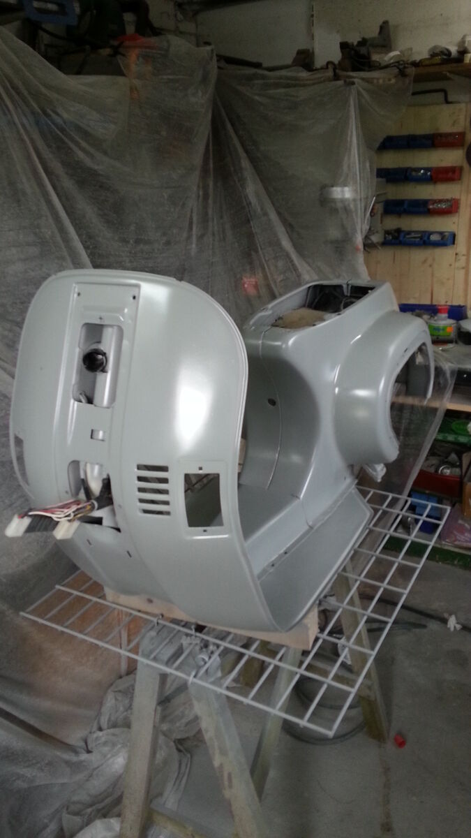

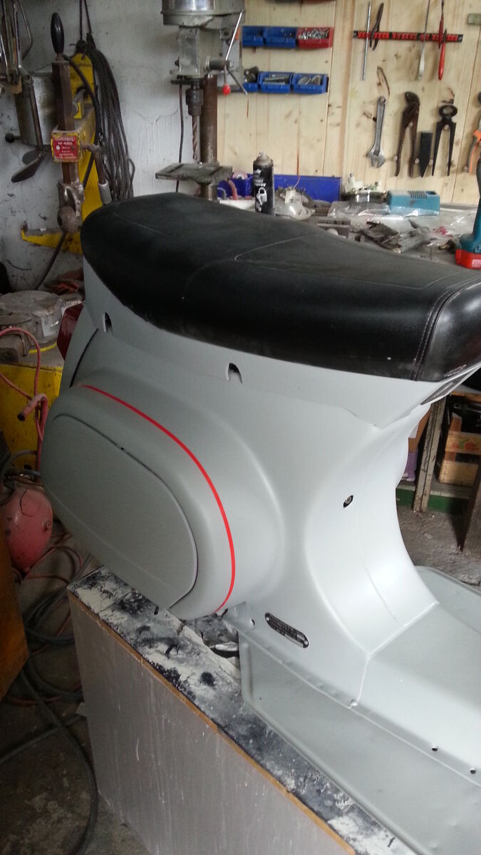

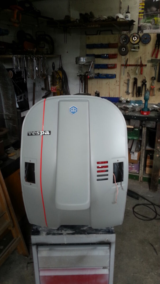

Ich habe da ich sie aufhübschen wollte dann auch gleich zerlegt ,
entrostet , grundiert , gefüllert und frisch mit Farbe übergeduscht :
soviel zu meiner kleinen ...

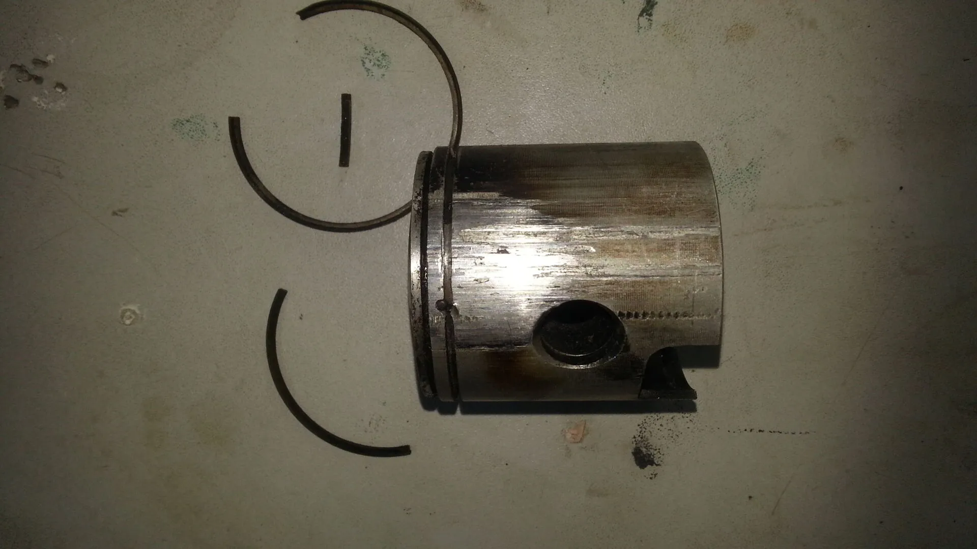

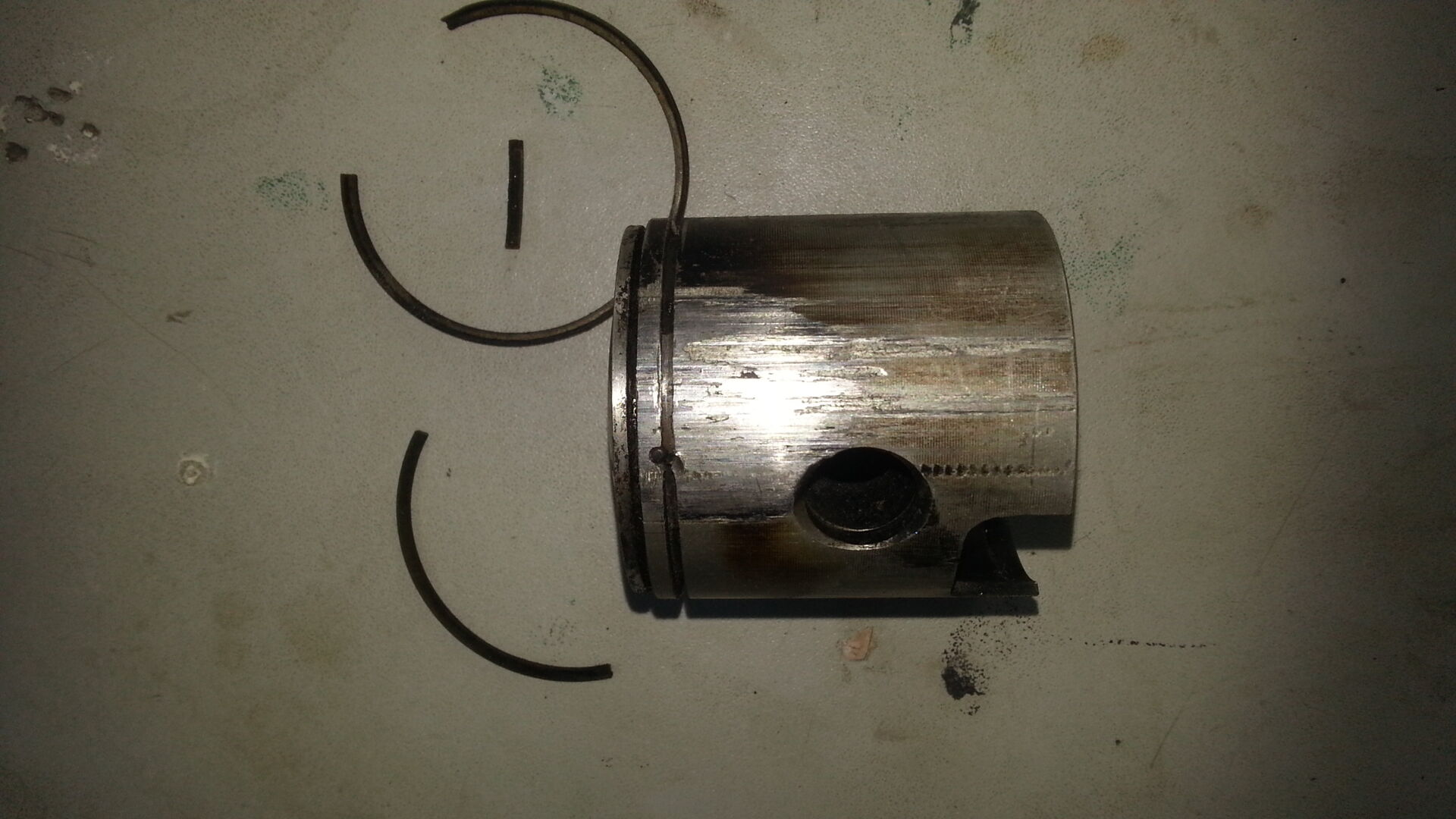

Nun möchte ich nicht das mir das mit dem Fresser nochmal passiert und würde gern wissen was ich denn falsch gemacht haben könnte ![]()
Am Auslass war der Schaden am größten:
gefahren bin ich 1:50 selbstgemischt und eine 78 er Düse ist verbaut , vielleicht kann ja einer helfen !
