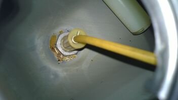

hab heut mal nach der Winterpause in meinen Tank geschaut und folgendes Bild vor mir gehabt:
Frage: Ist das Rost? Falls ja: Schlimm? Gegenmaßnahmen?
Danke für euren Support!

Ich hatte eh vor den Tank im Frühjahr nochmal komplett auszubürsten und ggf. zu behandeln.
Er sah aber eigentlich ziemlich gut aus.
Ich glaube der Vorbesitzer hat den Tank schon mal reinigen lassen und vielleicht sind dabei Rückstände in den Vergaser geraten. -
