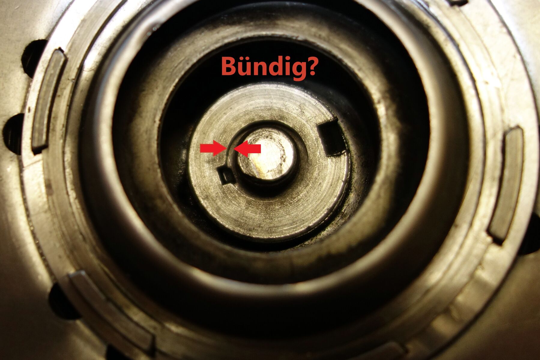

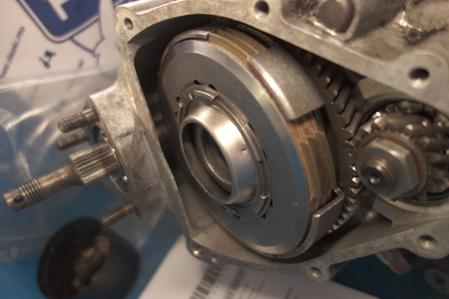

    Alles klar danke!
    Sicherungsblech ist wegen dem Foto nicht drauf.
    In dem Konus der Kupplungsspinne war der Rand sozusagen "abgedreht" und das abgenommene Material (warscheinlich vom alten Keil)
    hatte sich in Form eines Grades aufgestaut. Musste das mit einer Feile wieder abtragen damit es überhaupt passt.
    Deswegen bin ich mir jetzt nicht sicher gewesen, ob der richtig sitzt.
    Also Keil wirklich weglassen damit sowas nicht nochmal passiert?
    habe gerade das Kupplungspaket in dem Kupplungskorb versenkt und aufgefallen ist,
    dass der Konus der Kupplungsspinne nicht bündig mit dem Zapfen des Kupplungskorbs abschließt.
    Siehe Foto.
    Normal?
    Die Reibscheiben befinden sich alle innerhalb des Korbes.

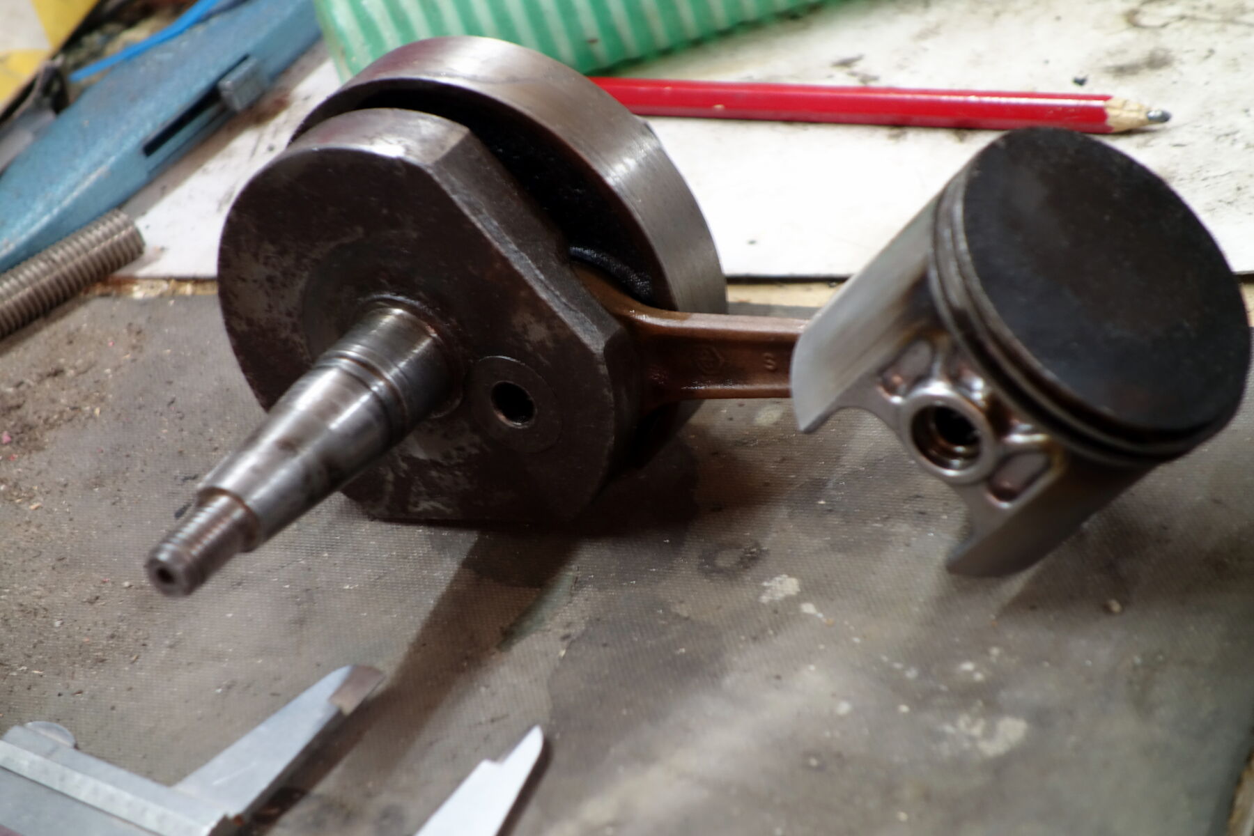

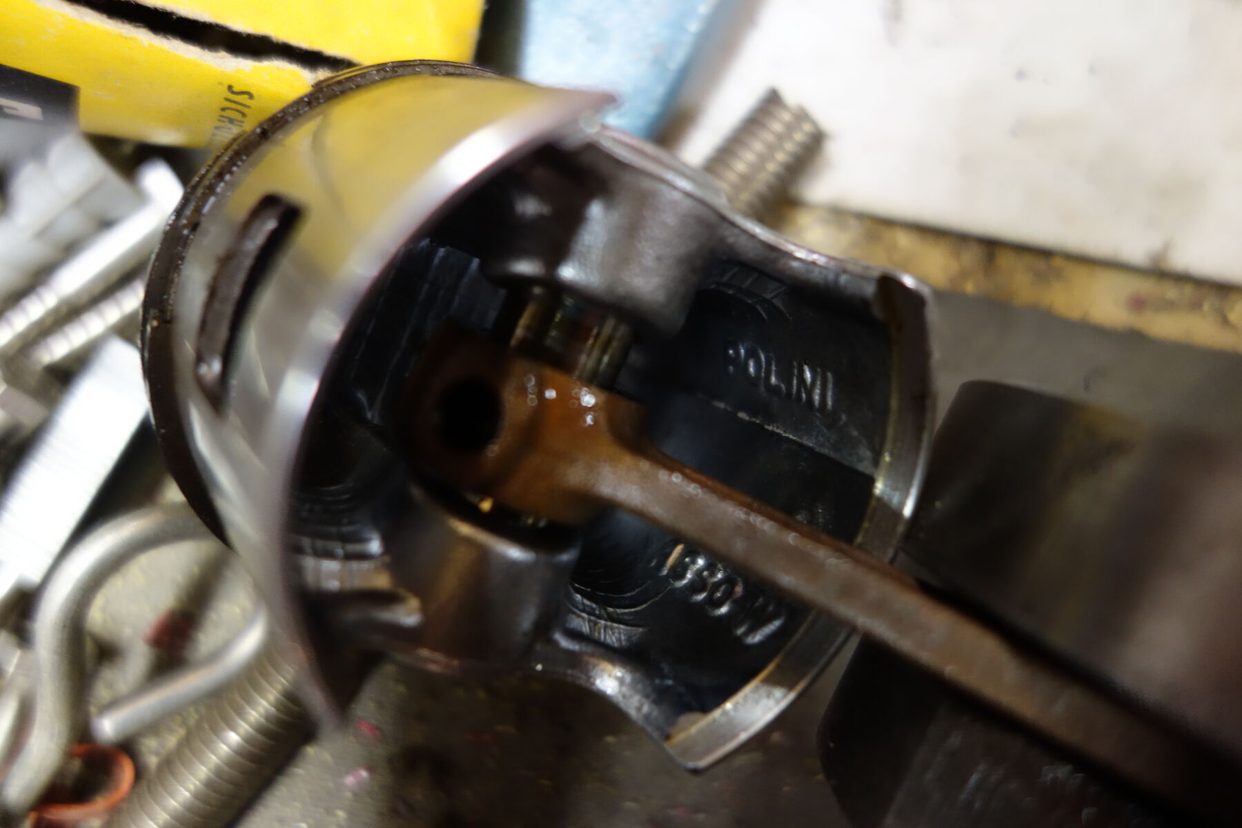

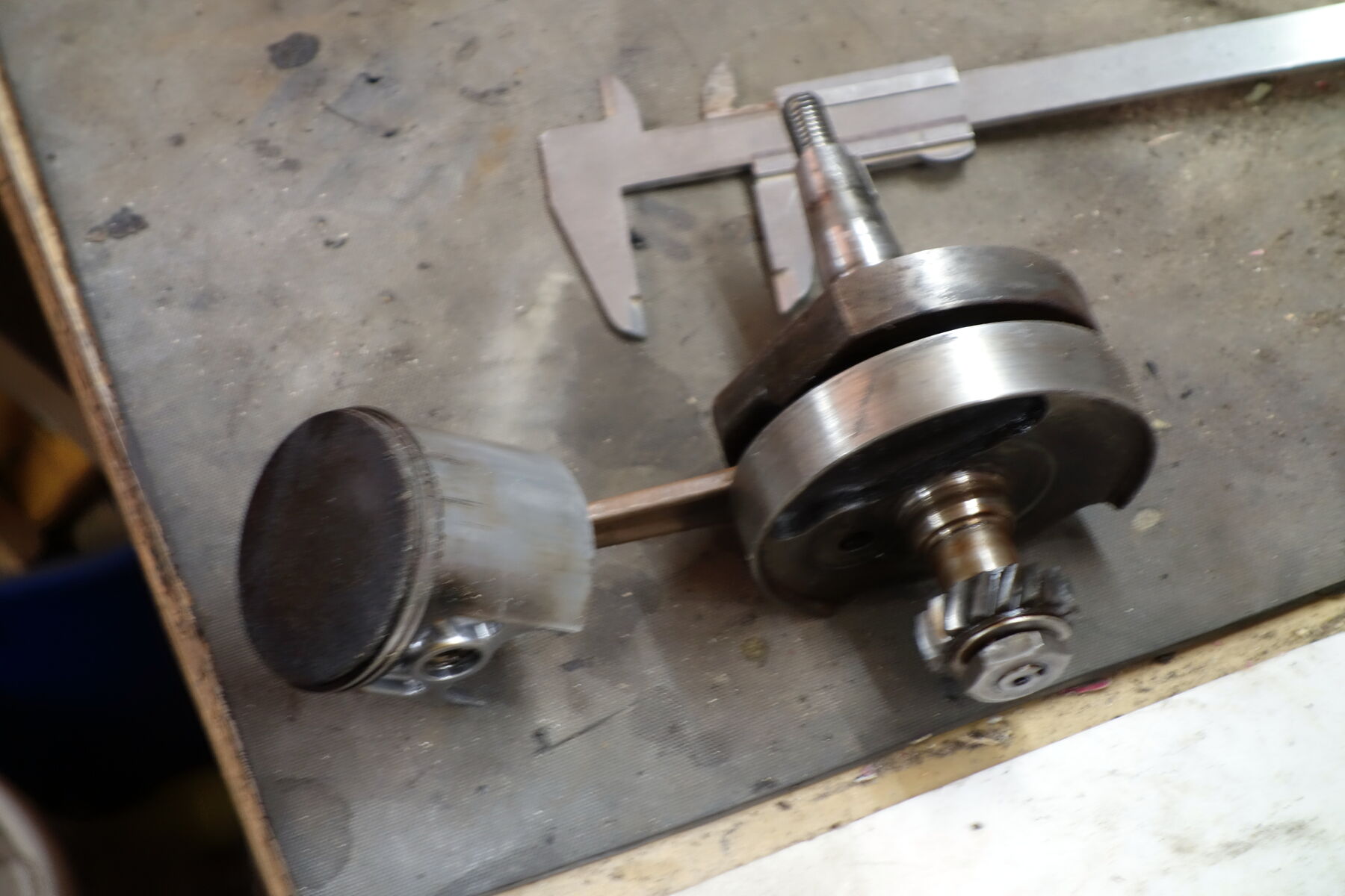

    1.
    ich weiß, dass auf dem Motor von meiner v50n (V5A1T) den ich aufbereite ein größerer Kubiksatz gebaut war/ist.
    Nun möchte ich wissen, um was für einen ccm-satz es sich handelt um z.B. neue Kolbenringe zu bestellen.
    Auf dem Kolben steht Polini ASSO w 2810 der Durchmesser ist 55mm und die höhe 51mm
    (5,5cm x 3,14 x 5,1cm = 88,007) ??????
    Auf dem Pleul steht 4108 / S
    Kurbelwelle 3762 / S
    2.
    Worauf muss ich achten beim 75ccm oder 85ccm Zylinder/Kolben Neukauf damit dieser auf den Kolbenfuß passt?
    Danke

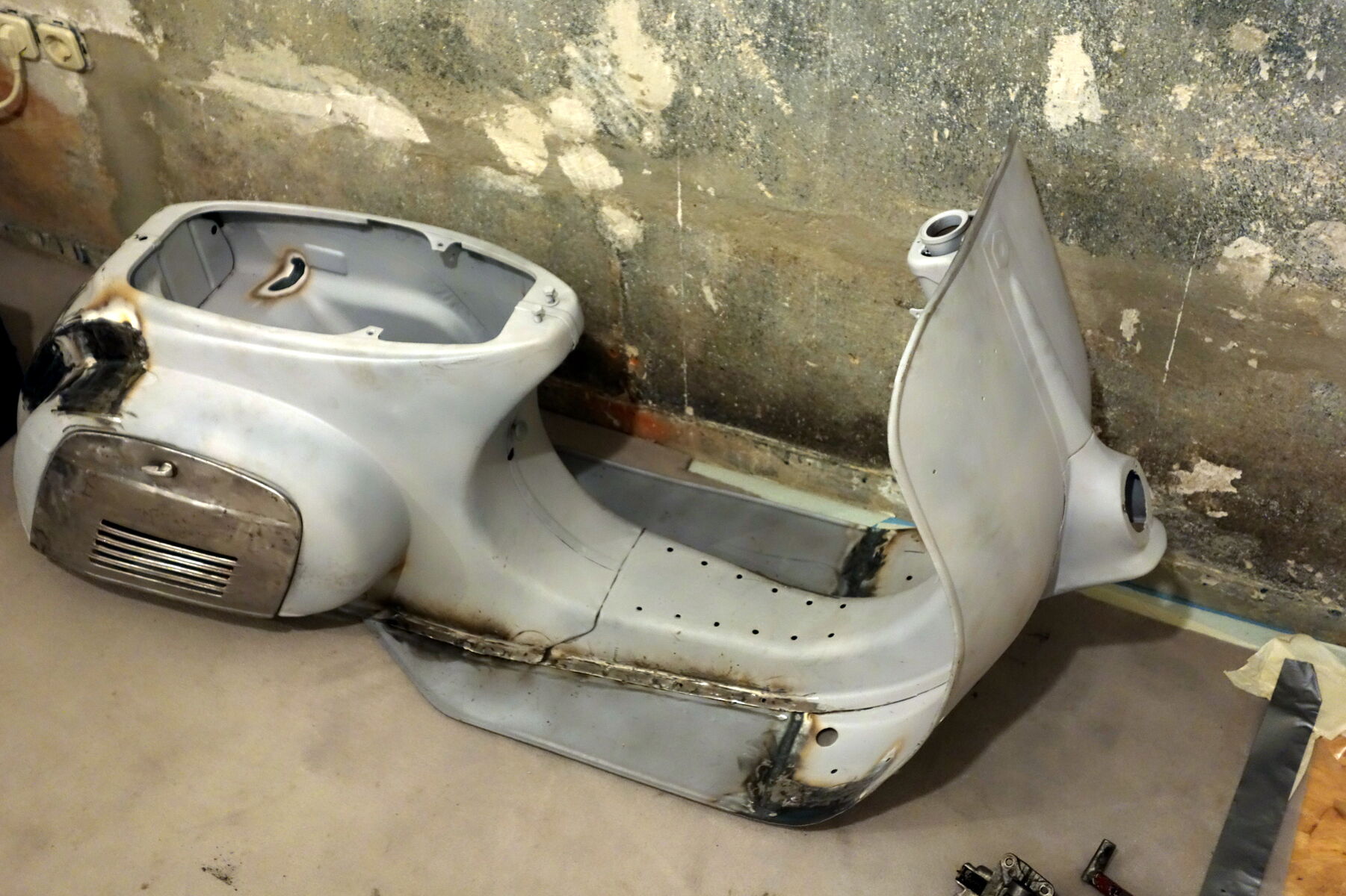

    da mein neues Bodenblech keine vorgebohrten Löcher besitzt und das alte ziemlich viele hat,
    möchte ich wissen wofür diese Löcher bzw. Schrauben sind.
    Habe die in der gleichen Konstellation schon an vielen Wespen gesehen.
    Die frage ist, ob die notwendig sind.
    "Das bild habe ich bei google gefunden."

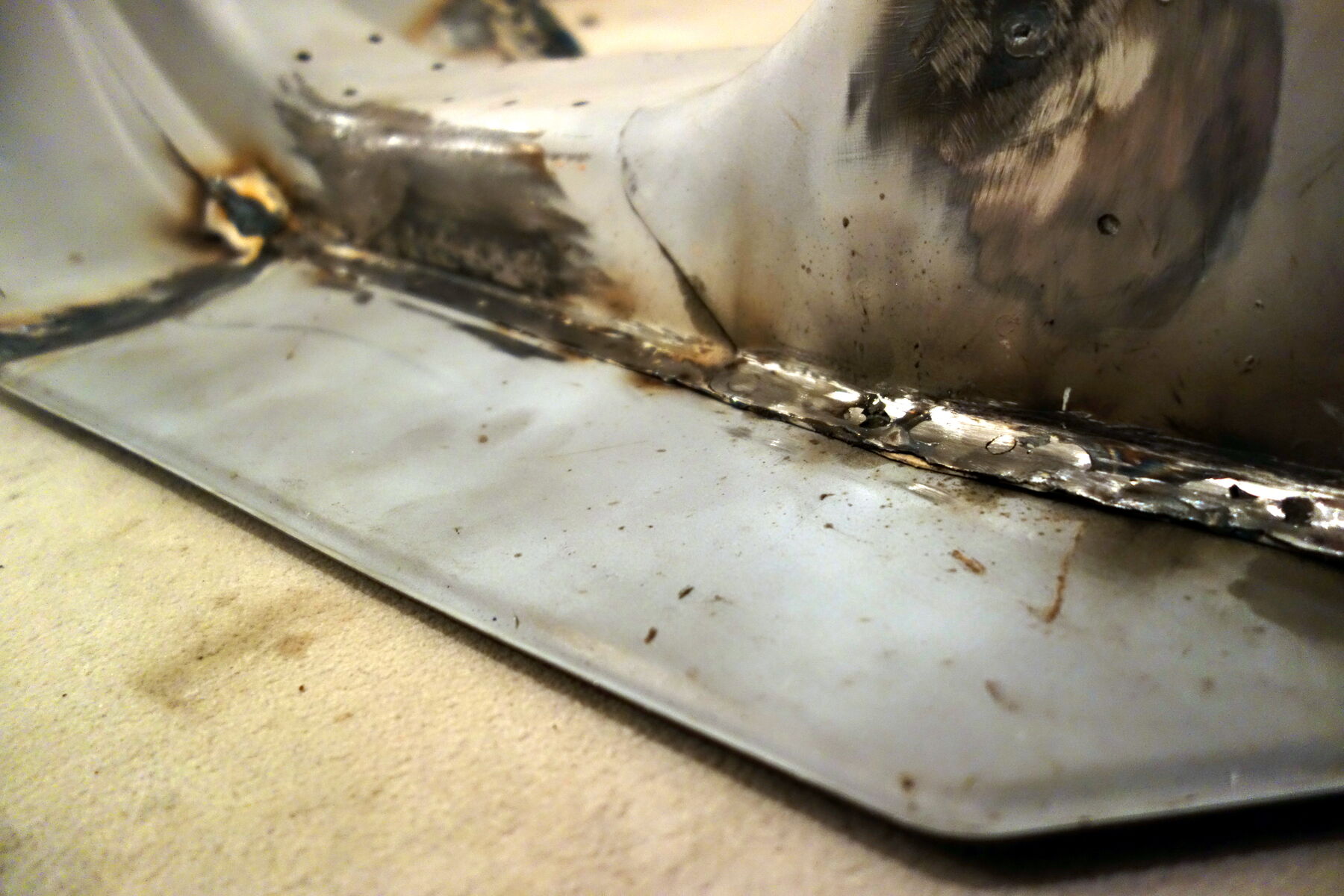

    Moin,
    nachdem ich ein neues Bodenblech eingeschweißt habe möchte ich nun die Falze bearbeiten.
    Da der Vorbesitzter schon mal ein Stück Blech auf die Falz nähe hinterbacken "gebrutzelt" hat, sieht die hier sehr wild aus.
    Ich möchte ungern so große unebenheiten mit Spachtel ausgleichen und mit Zinn habe ich noch nicht gearbeitet.
    Hat da Jemand noch ne andere Idee.
    Zuviel schleifen ist hier denke ich auch fehl am Platz.
