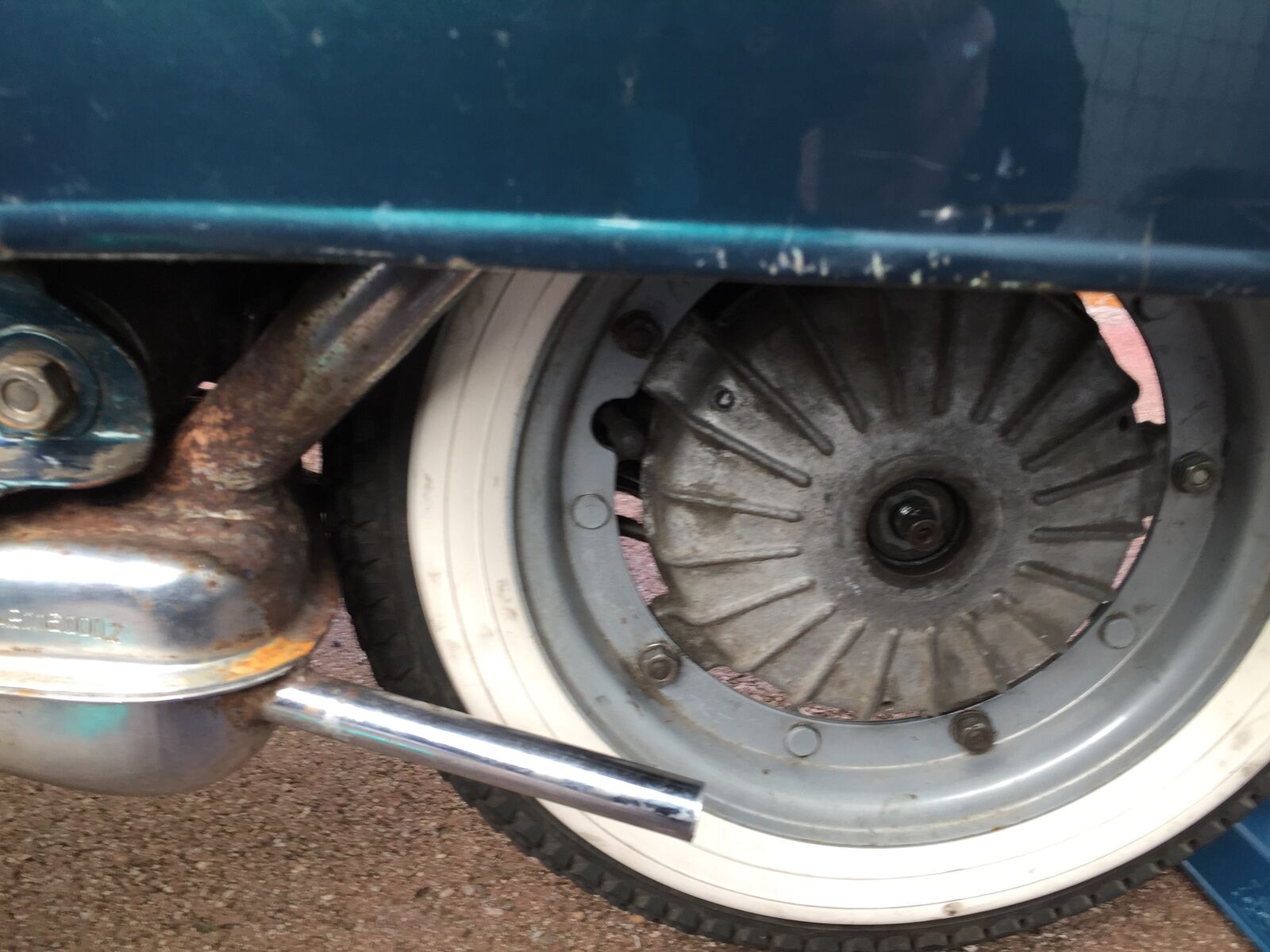

Kann ich schon. Brauch ich eben Werkzeug zu. Das Rad läuft halt unrund und das finde ich komisch. Werde heute mal nen anderen Pott montieren. Gruß
Nene der Reifen war schon drauf. Habe nur mein Weihnachtsgeschenk, den Weisswandring montiert, mehr nicht.
Habe noch einen anderen Pott da, fand den chromfarbenen eigentlich ganz cool :D. werde ich mal testen müssen.
Hat jemand einen Tipp für eine Montagehilfe oder wie man die Vespa noch aufbocken kann, der Sprudelkasten ist schon wackelig um den Reifen heraus zu bekommen.Edit: schleift am Topf. War vorher schon nicht viel Luft aber hat nicht geschliffen... Oh man
So schaut das aus.
5muttern zu sehen.
ich weine bald
Ventil in Fahrtrichtung links?
Also Männer, musste erstmal zum Baumarkt ne 22er Nuss holen. Der Keller gab diese nicht her.
Facts:
- Zentralmutter angezogen: brauche nun neuen Splint
- Rad schleift immernochHabe das Rad nochmal abgenommen und neu aufgesetzt.Wackelt nun nicht mehr.
Kann es sein dass sich die Felge irgendwie verzogen hat? Würde ja vorne und hinten mal tauschen, aber mit einer Kiste Sprudel hinten zum abstützen ist es schon wackelig genug.
Gibt es denn einen günstigen Montageständer? Welchen Drehmomentschlüssel kann man sich denn zulegen, welchen ich auch anderweitig (z.B. Auto) nutzen kann?Ich bin aktuell echt ratlos, kann doch nicht sein dass sich die Felge verzogen hat... Oh man, der Klassiker, wollte nur schnell wechseln...
Danke für eure Antworten!
Vorher hat nichts geschliffen.
Ich werd wohl warten bis jemand bremsen kann um die Mutter nachzuziehen.
Taugen die Drehmomentschlüssel aus dem Baumarkt was?Edit: kann vorher aber durchaus auch schon gewackelt haben...
Ok einfach die Kappe ab und mit ner passenden Nuss ran oder?
Könnte daher auch das Schleifen kommen?
Hallo miteinander!
habe heute neue Reifen aufgezogen und so wie ich hinten das Rad wieder montiert hab schleift der Reifen am Auspuff. Das war vorher nicht der Fall. Also es ist nicht dauerhaft Sonden ungleichmäßig. Des Weiteren ist mir aufgefallen dass die Trommel spiel hat also wackelt wenn man daran rüttelt. Gibt's einenn Trick?
Grusse -
