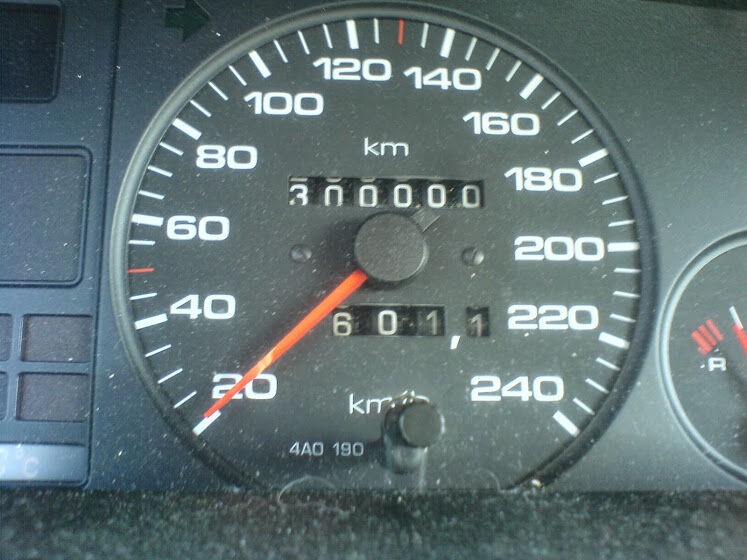

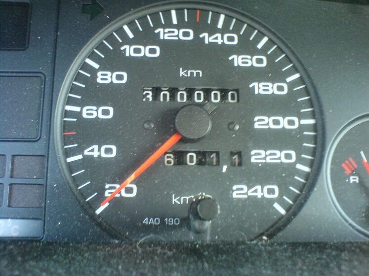

    • September 28, 2013 at 10:12
    Mein Audi 100 quattro, hab ihn mit 330000km noch zum Chiemsee verkauft. Dort kriecht er immer noch rum der Gute.
