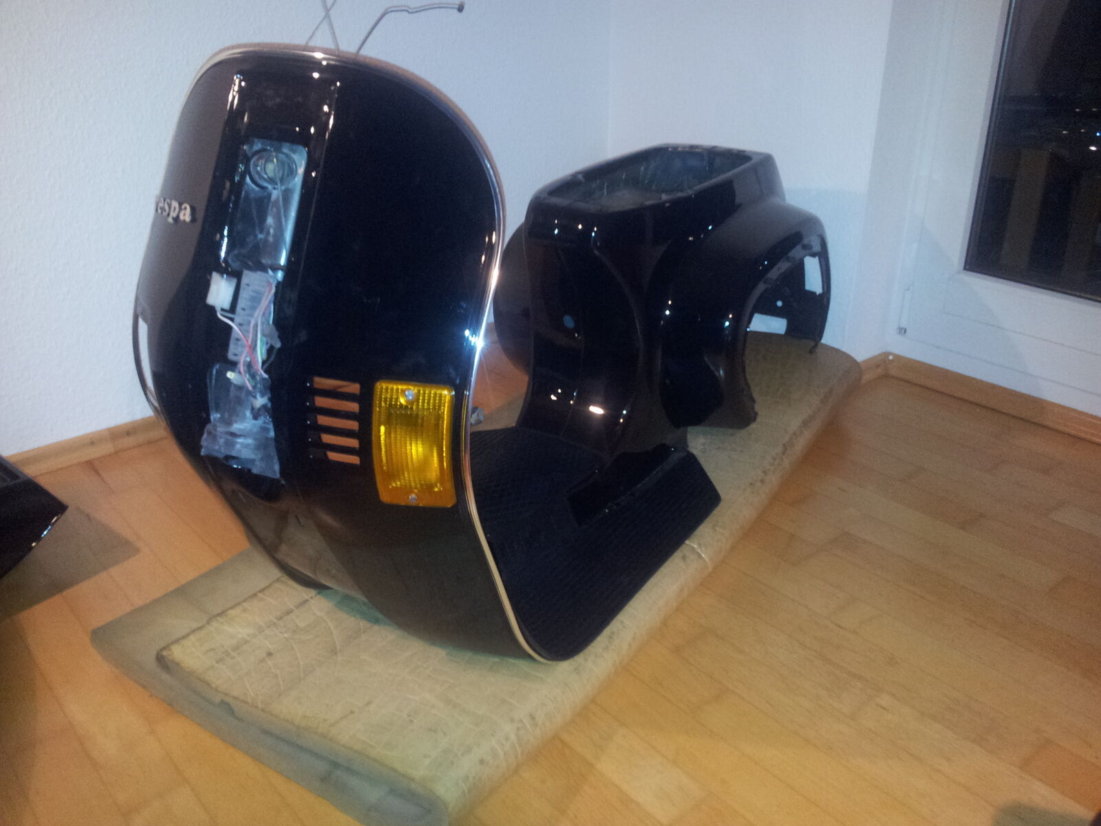

    Wenns jemanden interessiert: Es hat sich inzwischen bei der Optik einiges getan:
    (Klassisch Schwarz mit dezentem Chrom)
    Das Aggregat und die Vario wird am kommenden WE gepflegt und die Gabel mit neuer Feder und Lager versehen.
