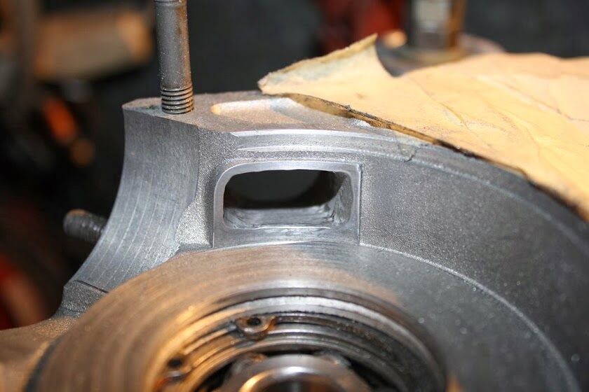

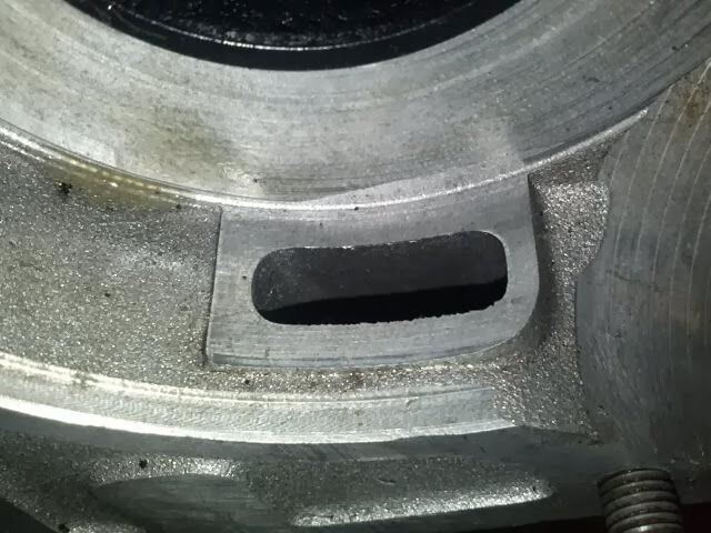

So, der Einlass ist fertig. Hier zum Vergleich nochmal das Bild vor dem fräsen:
Hab vorher nicht den kleinen Finger durchbekomen, jetzt locker den Mittelfinger
Kurbelwele ist auch fertig, jetzt komen noch die Überströmer. Der Pincaso ist gestern gekommen
