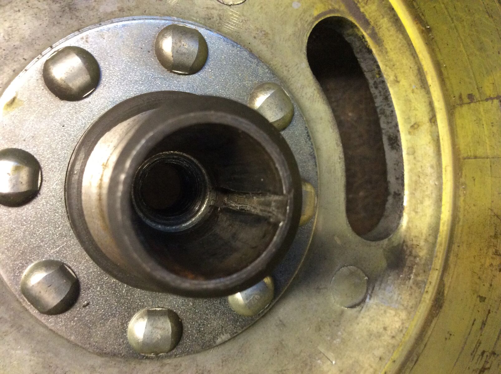

Sooo einiges getestet heute. Mit offenem Deckel fahren-> keine Besserung. Neuer Auspuff drauf den ich noch hatte -> keine Besserung. Zylinderkopf runter um zu schauen ob der. Kolben falsch eingebaut ist-> War bzw. Ist richtig eingebaut. Nochmal abgeblitzt zum Test und festgestellt dass sich der ZZP verstellt hatte auf ca 13-14grad vor OT schätze ich. Somit war ich mir sicher der Halbmondkeil ist abgeschert und ist im Lüfterradverrutscht und lässt die Zünung viel zu spät zünden und daher keine kraft. Dann losgefahren neue Halbmondkeile gekauft nur zur Sicherheit. Beim Einbau des Halbmondkeils festgestellt dass es sehr schwer geht das Lüfterrad draufzuschrauben. Vorher nie ein Problem gewesen da der Halbmondkeil ja abgeschert war. Mit dem neuen unmöglich das Lüfterrad drauf zu schrauben. Dnn festgestellt dass die nur im Lüfterrad total verformt ist weiter hinten und den Keil beim einschrauben verformt. Da bleibt wohl leider nur ein neues Lüfterrad. Dann sollte der Fehler behoben sein! Gibt es sowas gebraucht? Hier im Forum vllt?
Kolben eigentlich neu und wenig gelaufene Kilometer. Halbmondkeil werde ich glaub ich ersetzen. Gefällt mir eh nicht wie der ausschaut. Komisch nur in jedem Video USW heißt es Vorsicht der Halbmondkeil könnte rausfallen. Mein Keil ist nicht halbmondförmig und ist noch NIE rausgefallen. Entweder ist der so alt und bombenfest da drinnen aber auch verschlissen oder gab es mal Modelle mit einem festen keil? Nein oder?

Daran liegt es sicher nicht. Denn auch im ersten und zweiten fehlt mir erheblich der Dampf. Ab dem dritten geht ihr dann aber komplett die Puste aus. Drehzahl fällt ab, wird langsam usw. Werde wohl doch nochmal 70 u kleinere HD testen. Kann ein etwas verschlissener Halbmondkeil zu so einem Verhalten führen? Meiner sieht eher aus wie ein Keil statt einem Halbmond (also flach)
