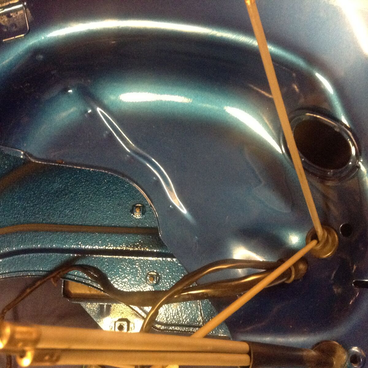

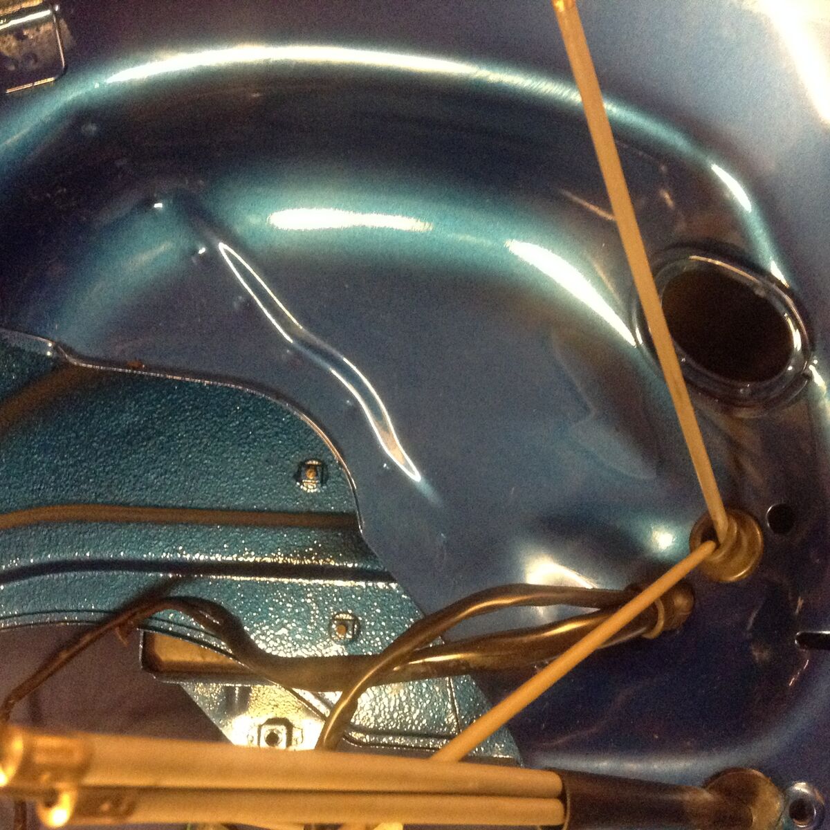

    • bennydesign
    • January 13, 2014 at 12:06
    Danke für die Antworten!! 2-) .. hier mal ein Bild von der noch falschen Anordnung ...
      • 242.13 kB
      • 1,200 × 1,200
  • Züge / Kabel hinter dem Motor: Was muss durch welche Aussparung?
    • bennydesign
    • January 12, 2014 at 18:49
    HA! klasse, danke!!! durch das mittlere also Züge und Kabel.
    Da meine ne Lusso ist fehlt noch Öl. und durch das grosse links neben den Zügen den Benzinschlauch, oder?
    • bennydesign
    • January 12, 2014 at 18:03
    bin gerade dabei eine PX 80 E Lusso aus 1000 Einzelteilen wieder zusammen zu bauen. Heute alle Seilzüge neu gezogen und Kabelbaum wieder eingebaut. Nun die Frage : In der Karosserie sind 3 Aussparungen hinter dem Motor, welche Züge bzw Kabel sollen durch welche Aussparung? Sind zwei Kabelbaumzweige und der Choke- und der Gaszug. Hab schon gesucht und nix gefunden, auch Google liefert mir keine Bilder. Kann jemand helfen???
    Edith sagt : Da müssen ja auch noch Benzin und Ölleitung durch. Die "Bibel" hat ein winziges Foto, da sieht es aus als ob
    - gr0sse ovale für Benzinschlauch
    - mittleres für Züge UND Kabel
    - linkes rundes kleines für Ölleitung
    DANKE
    Benny
