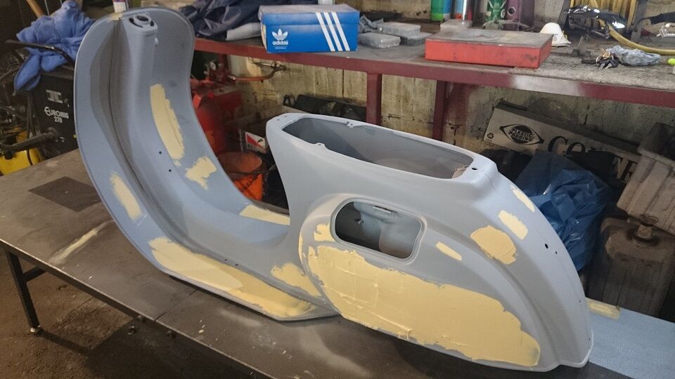

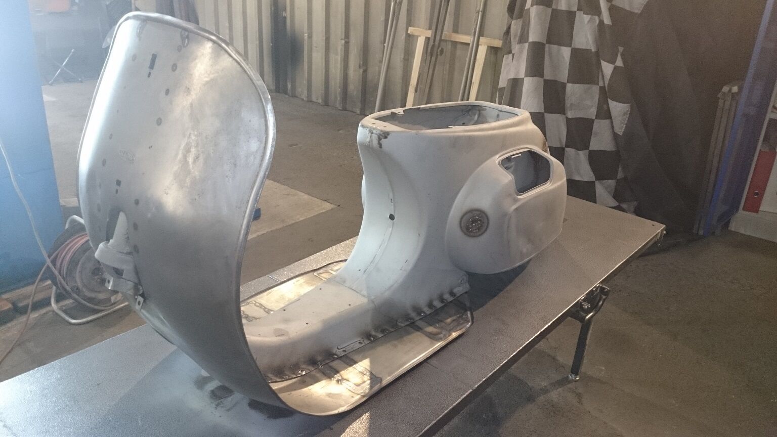

Doch, wurde gezogen und gedengelt damit eben wieder eine Blechspannung da ist, nur kann man (oder ich) eben das Blech nicht zu 100% gerade hinbiegen weswegen es teilweise eben zu Einbuchtungen mit ca. 3mm kommt (siehe 1. Bild)
Das Trittbrett selber ist die kleinste Kittstelle an der Vespe. Bis auf kleine Einbuchtungen oberhalb der unten aufgeschweißten Verstärkungen eigentlich kaum Dellen.

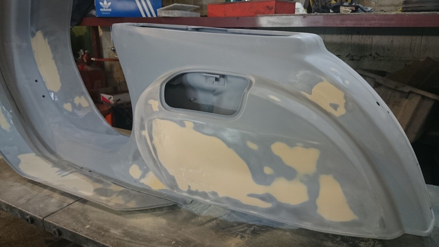

Schwerer hat es da die Linke Seitenbacke getroffen, da sind doch schon Schichtstärken von ca. 3mm notwendig um gerade zu werden, aber aufgrund der darunter befindlichen Aufbewahrungsbox hast du fast keine Chance da mit Spengelarbeit eine vernünftige Basis zu schaffen. -

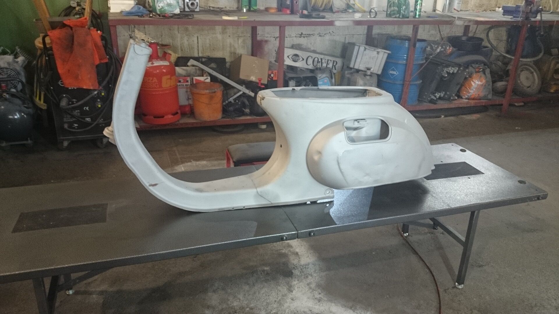

So, weiter gings im Takt.
Karosserie ist jetzt grundiert und grob gekittet (bin mir ziemlich sicher das ich da 2-3mal kitten werde um sie wirklich sauber hinzubekommen)

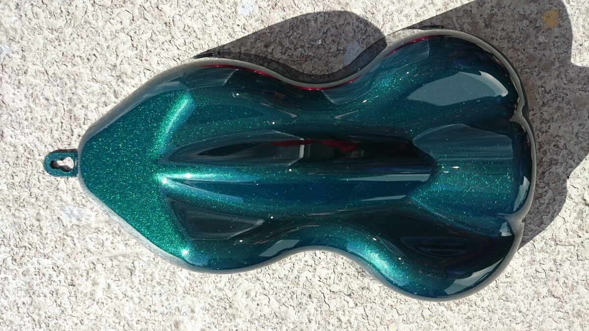

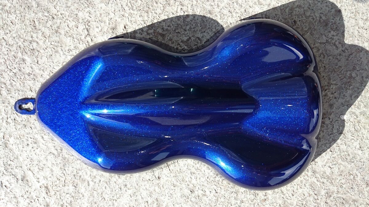

Sodann: Nachdem ich jetzt die PK fertig habe mache ich mir schon mal Gedanken über mein nächstes Projekt eine 79er 50 Special.
Werde die Mühle zwar erst im Frühjahr anfangen, generell möcht ich aber jetzt schon mal eine genaue Vorstellung haben.Nachdem ich bei der Farbe immer sehr wählerisch bin hab ich anfangs 7 Farben in der näheren Auswahl gehabt.
Muster angefertigt und auf 3 reduziert welche jetzt in der Finalrunde sind.
Wollte euch mal Fragen, was Ihr von den Farben haltet. -
