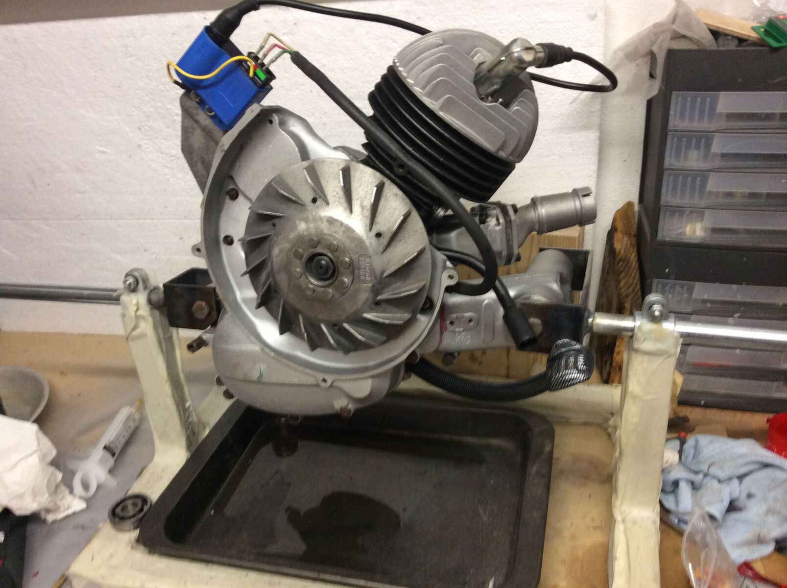

Montageständer ist sehr, sehr, sehr hilfreich, besonders beim Lager aus- und einschlagen. Habe auch das erste mal den Motor neu gemacht. Besonders praktisch fand ich die Möglichkeit den Motor auch in der Längsachse drehen zu können.
Evtl. kannste Dir ja selber einen bauen, manche nehmen dazu auch Holz.

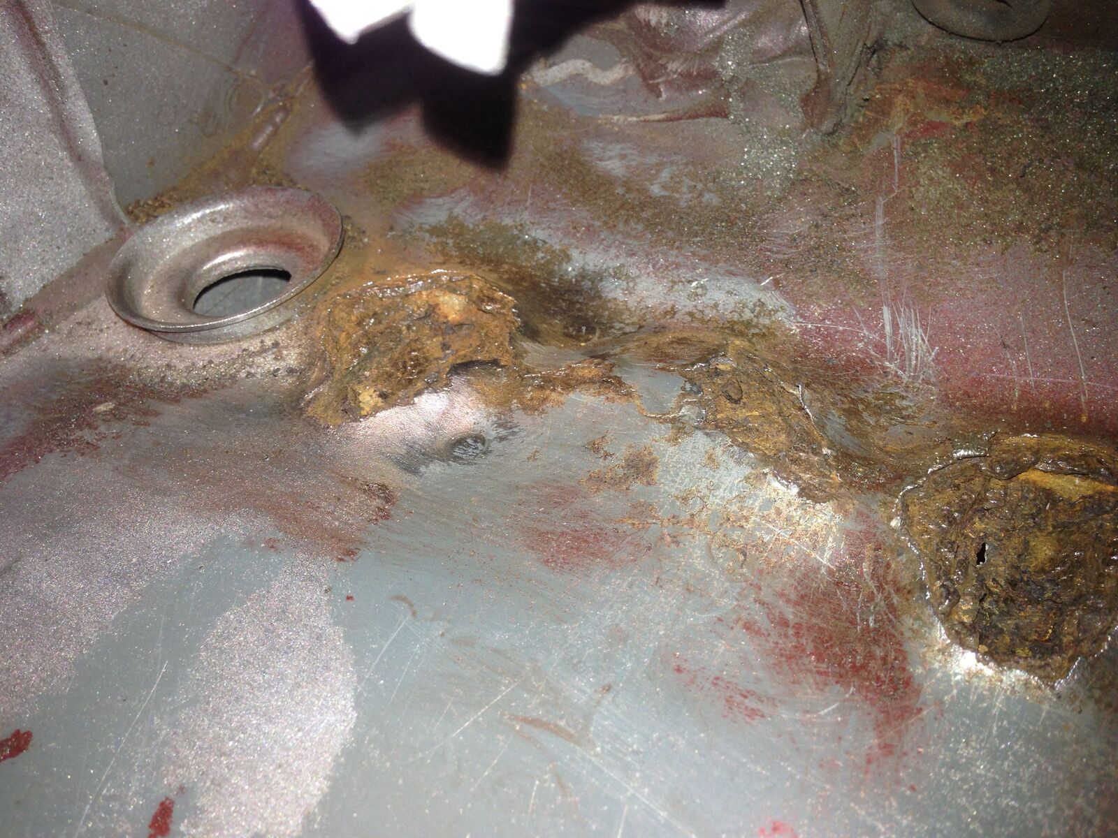

Lass sie erst mal strahlen. Dann siehste wie weit der Rost die Bleche angegriffen hat. Vor allem schau hinten beim Stoßdämpfer (Tankseite), das ist die Schwachstelle bei den Pks (den Fall hab ich jetzt nämlich).
Stech mal "kräftig" mit dem Schraubenzieher auf die Roststellen, ohne das Blech gleich zu verbiegen. Wennste durchstoßen kannst -> neues Blech einschweissen. Die Stellen aussen am am Rand würde ich auch mit neuen Blechen(Stückchen) flicken.
Hab mich schweren Herzens entschlossen ein neues Blech einzuschweissen, wollte eigentlich bis April fertig werden und losbrausen.
Da ich aber nur Hobbywerker bin, werde ich wohl einige Zeit brauchen die schadhafte Stelle rauszuflexen und ein passendes Formblech inkl. Federbeinhalter zubauen und das dann wieder einzuschweissen.
Aber jetzt liegt der blanke Rahmen da (naja, grundiert ist er schon, wegen Rost), eine Reparatur später würde bedeuten alles wieder auszubauen und dann noch der schöne Lack etc...
Wo soll das Reparaturblech hinkommen, unten oder oben. Oben wird schwierig, da komme ich mit dem Schweissbrenner nicht hin. Wenn unten, soll man dann das alte dann rausschneiden?

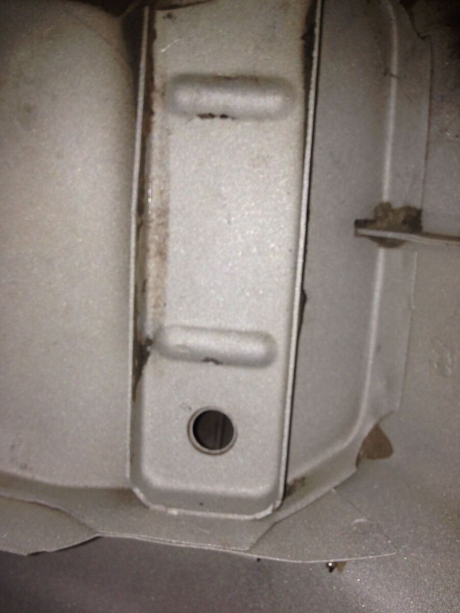

Habe heute die Vespe vom Strahlemann geholt, eigentlich wollte ich gleich grundieren, aber hinten, unterm Tank sind 2 Rostlöcher.
Der Dämpferträger sieht noch O.K. aus, aber auch dort sind an den 2 Ausbuchtungen 2 Löcher.
Diese habe ich jetzt mal zugeschweisst, aber im Tankraum komme ich nicht hin. Irgendwelche Tips?

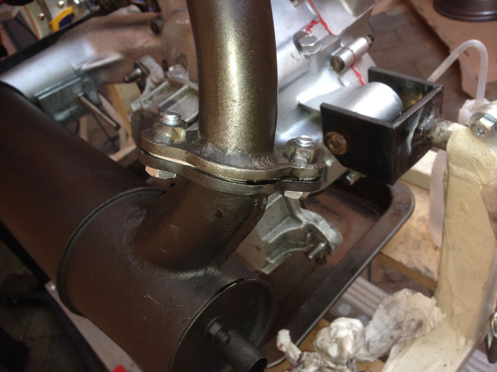

Ausserdem hat es mir beim "Krümmer" auch stark rausgepustet. Also nicht am Zylinder, sondern am Bananen-Anschluss. Leider war bei der Lieferung keine Dichtung dabei, also dachte ich mir, nimmste eine vom 75er Zylinder, fräst den auf und rein damit.... Trotz festknallen der Schrauben blästs raus...und sogar jede Menge Öl, hat mir den ganzen Motor nochmal eingesaut...

Aktueller Stand vom Motor:
Muss noch Zündung einstellen, dann ist diese Baustelle erstmal zu.
Also, war gar net so schlimm. Ist schon laut, aber da hör ich noch lauter Musik (wenn die Holde net da ist).
Hab den Motor auch nur 10min an gehabt.

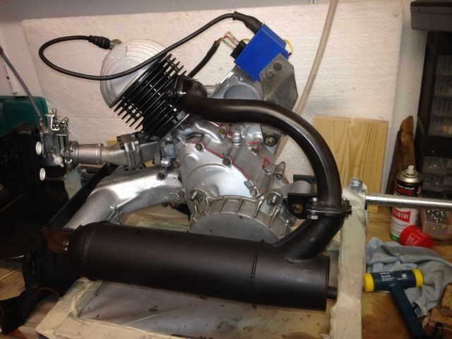

So, Bremsplatte inkl. [lexicon='Bremstrommel',''][/lexicon] und Vergaser montiert. Fehlt nur noch der Auspuff. Habe aber festgestellt, dass das Krümmerknie vom 75er Zylinder wohl zu enge Bohrungen zum Anschrauben hat. Muss ich mir morgen wohl eins für ne 125er besorgen. Was.meint ihr, kann Mann mal zur Probe den Motor ohne Auspuff starten?
Bin schon ganz hibbellig ob der Motor dreht....
