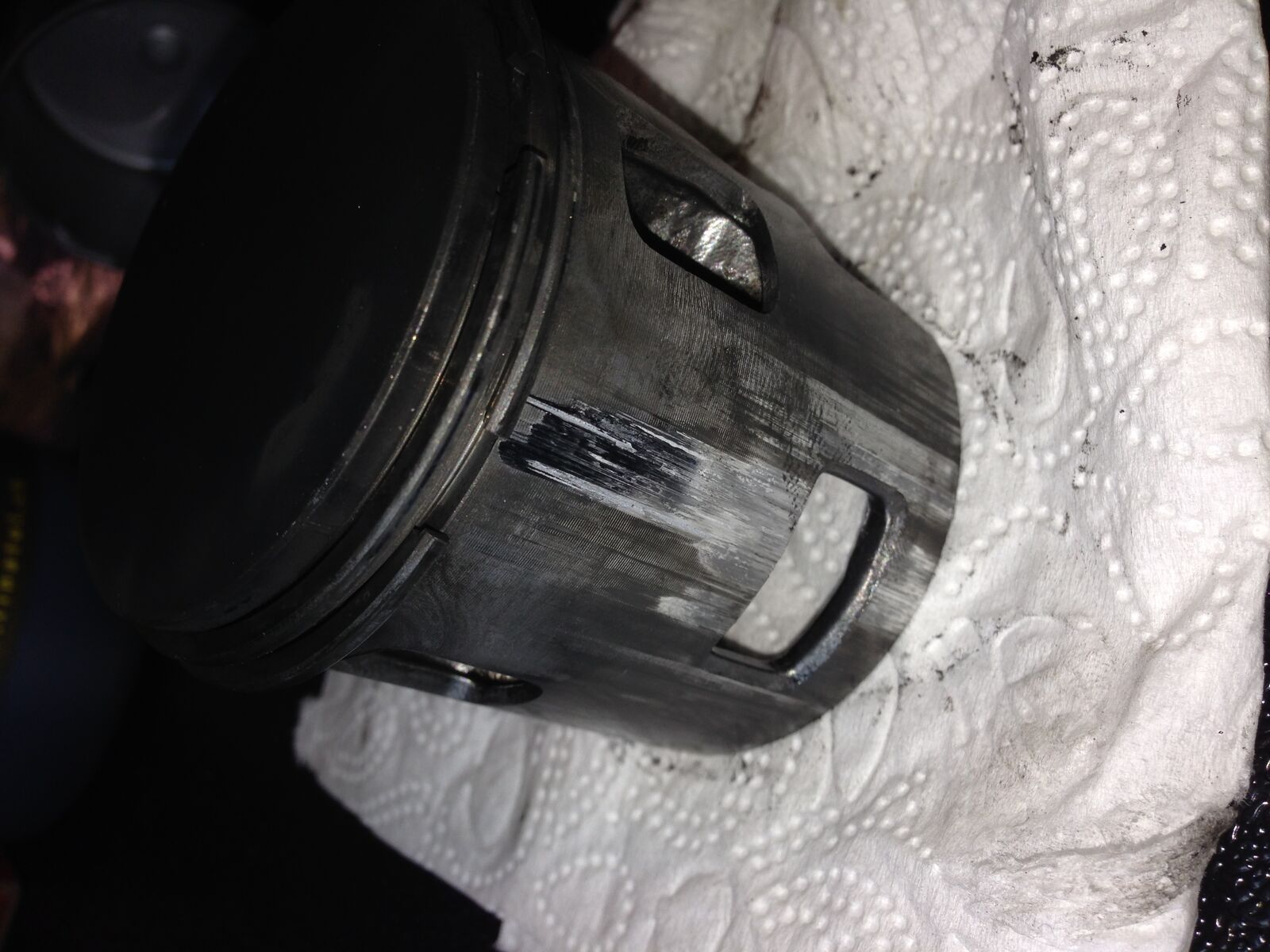

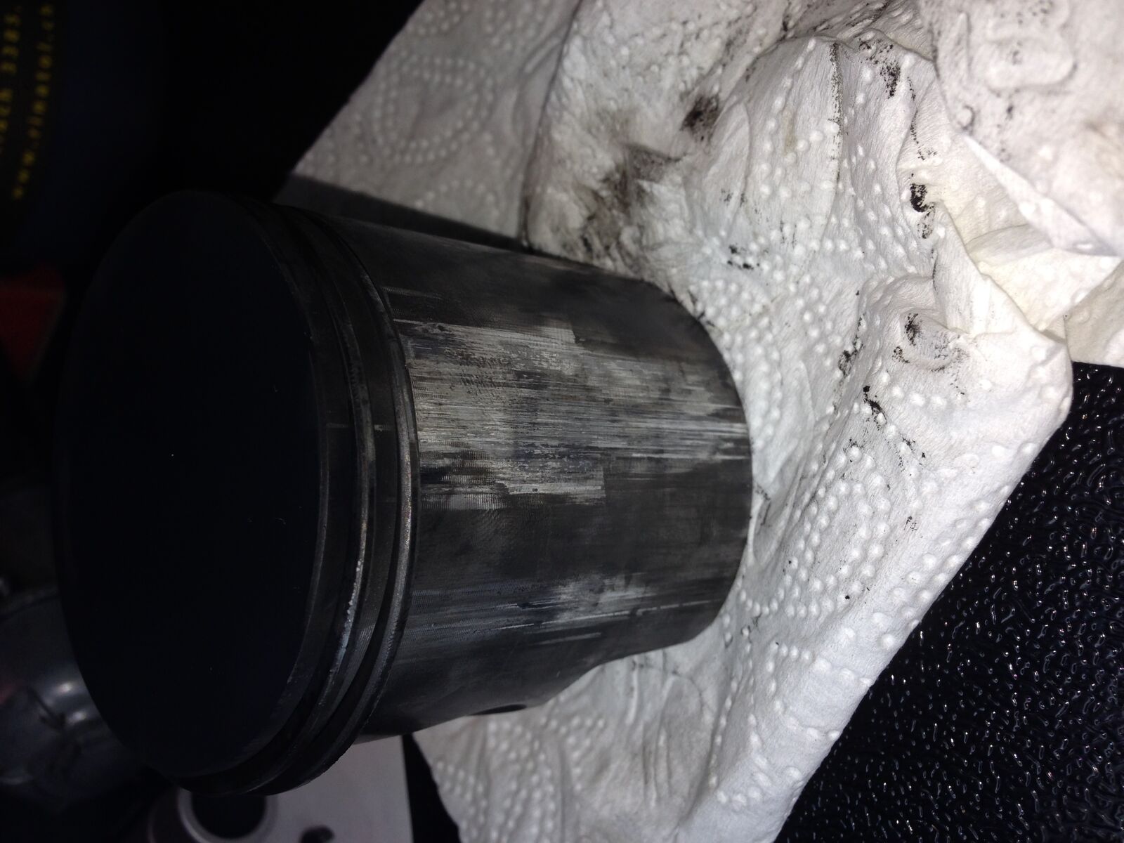

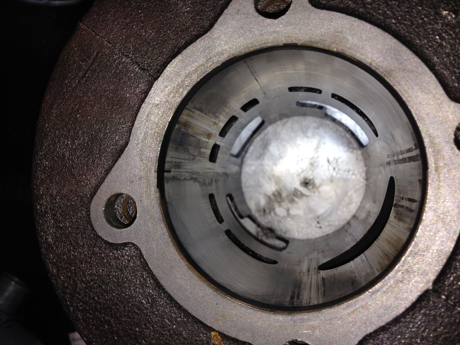

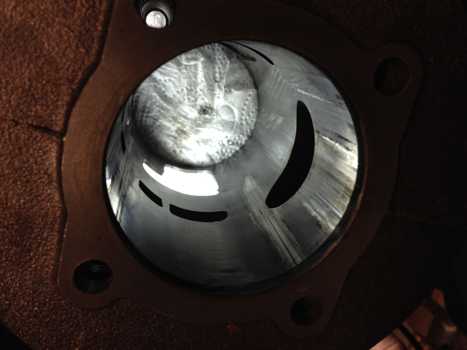

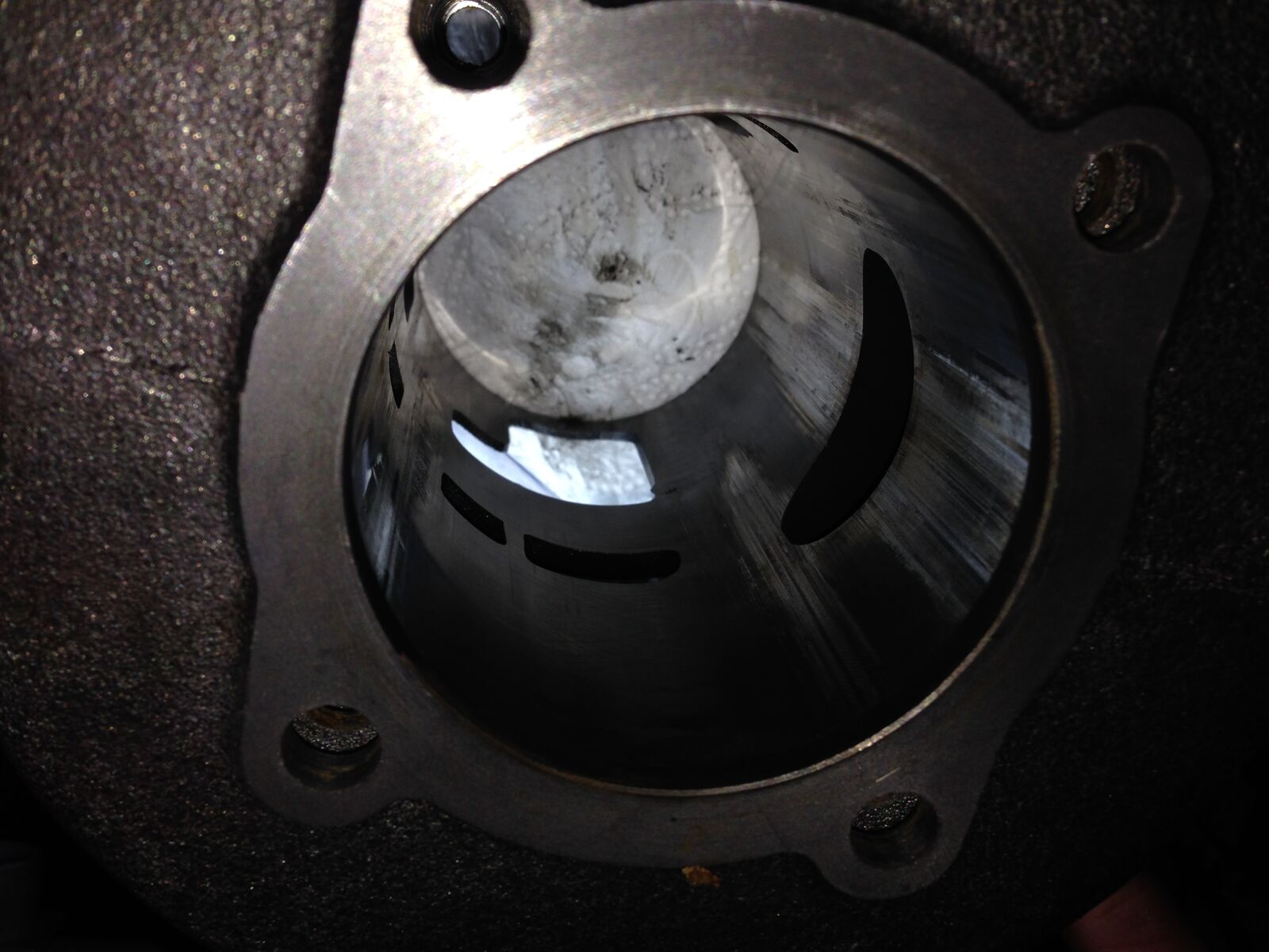

Ich habs auf die leicht russische Variante gelöst. Kolben leicht in querrichtung geschliffen, Zylinder mit mutters Natron aus der Küche und 800er Schleifpapier gesäubert. Ringe waren heile und freigängig, auch geputzt. Das ganze wieder zusammen gebaut und 30 min im Stand laufen gelassen. Hat bis jetzt ohne Probleme funktioniert. Dann eine kleine Runde ganz sachte gedreht. Mein Fazit muss in die Vergasergeschichte nochmals mächtig Zeit investieren.
So heute den Polini drauf gesteckt und prompt ist er mir weg geklemmt. So Leute was muss ich nun tun?
Hier die Bilder zum Klemmer! -
