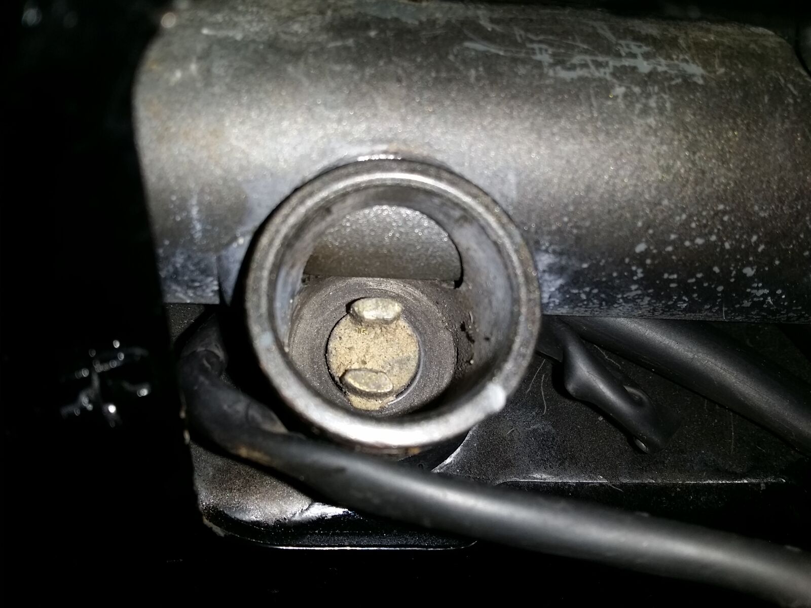

@fgib98 und @Basjoe ihr seid die besten. Vielen Dank an Euch
Es hat funktionert.Allerdings hat noch dazu der Hampelmann von Vorbesitzer vor mir die Innereien des Zündschlosses nicht verbaut.
Da ist nur der Schalter und das Schloss. Beide haben keinerlei Berührungspunkte. Da fehlen diese Scheiben.
Somit konnte ich den Schlüssel drehen wie ich will, nix ist passiert.Aber jetzt blinkt und leuchtet und geht alles aus
wie es sein soll (der Schlüssel ist vorerstmal nur ein Schraubenzieher

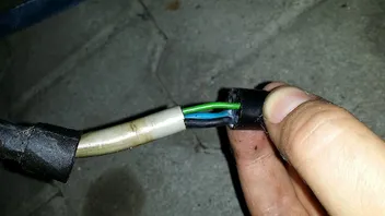

gelb und grau verbinden, dann wird rot zu blau.
interessanter ansatz, mal sehen ob ichs geblickt hab:
1. grün und schwarz umstecken.
2. am stecker der zgp gelb und grau verbinden (d.h. der stromfluss geht vom gelben kabel wieder zurück über das graue kabel zur zgp?)
3. dadurch wird das rote zum blauen des zgp steckers und das muss nun auch umgesteckt werden damit es zur dem andren blauen der boardelektronik passt. -

Hallo Zusammen,
meine Vespa schnurrt nun wie ein Kätzchen.
Ich möchte als nächstes die Boardelektronik in Betrieb nehmen.
Leider besteht folgendes Problem:Verbaute ZGP hat eine 5-Kabel E Start Stecker.
Verbaute Boardelelektronikkabel (3 Kabel) hat einen nicht E Start Stecker.
Beide lassen sich zusammen verbinden, allerdings startet die Vespa dann nicht mehr.Kann man das irgendwie so umstecken (belegen), dass die Elektronik wieder funktioniert?
Ich kann leider mit dem [lexicon='Schaltplan',''][/lexicon] aus dem Buch nichts anfangen, kann mir da jemand helfen?Besten Dank und Gruß

Ich muss unbedingt als nächstes die Verkabelung hinbekommen. Leider habe ich von den Kabeln keine Ahnung.
Bei mir ist eine 5-Kabel Zündung eingebaut obwohl ich keine E-start habe.
Wie bekomme ich es hin, dass die Elektronik funktioniert. Muss ma irgendwelche Stecker umstecken? -
