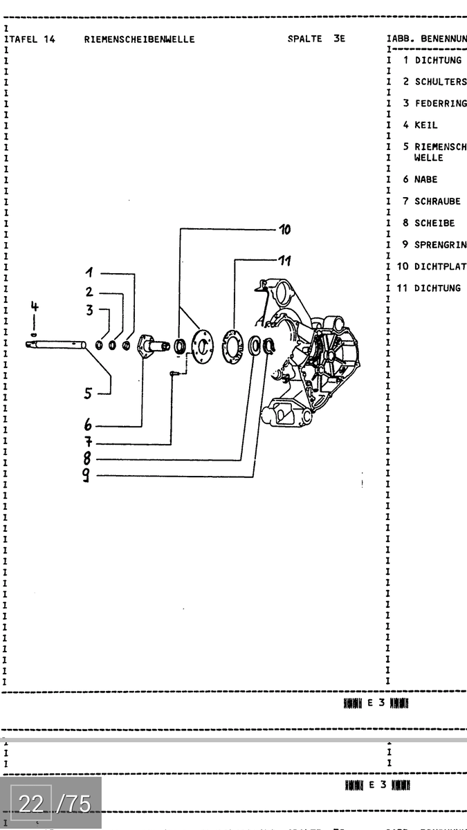

    @Benn welche Dichtung und welche Scheibe meinst Du genau?

    • July 10, 2014 at 23:47
    • #171
    Vielleicht ist es die Papier dichtung an dem deckel zum getriebe also diese ist auf dem bild im hinteren rundem deckel
      • 173.28 kB
      • 314
  • Benn
    281
    54
    Offenbach am Main
    vespa VA52T PK 50 xl Automatik
    • July 10, 2014 at 23:55
    • #172
    Nr 11
      • 175.11 kB
      • 675 × 1,200
      • 305
  • Namor
    774
    144
    auf der Suche nach einer PX bis ca. 1983
    • July 10, 2014 at 23:58
    • #173
    sag blos ich muss das Getriebe wieder öffnen?

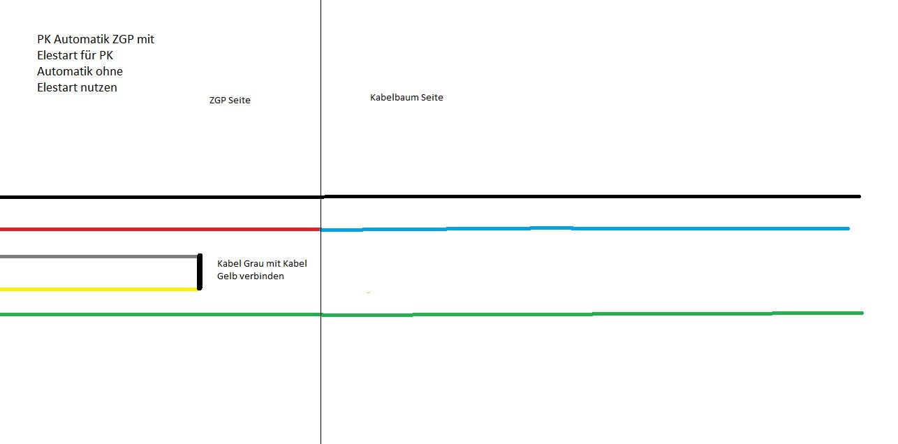

    • July 12, 2014 at 23:36
    • #175
    Das ganze Thema dreht sich ja mittlerweile um Helfen und HIlfe bekommen rund um die Automatik
    hier wurde eine lösung gefunden eine elestart zgp mit dem normalen kabelbaum zu verwenden
    anbei die zeichnung
