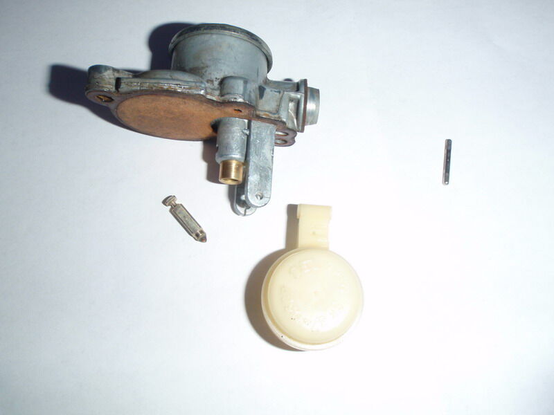

    Habe heute Abend die Schwimmernadel "gesucht",.. und konnte diese demontieren OHNE den Vergaser abzubauen,
    steckt ja einfach unter dem Schwimmerkammer Deckel,.. (zwei Schrauben und den Spritschlauch demontieren reich). :thumbup:

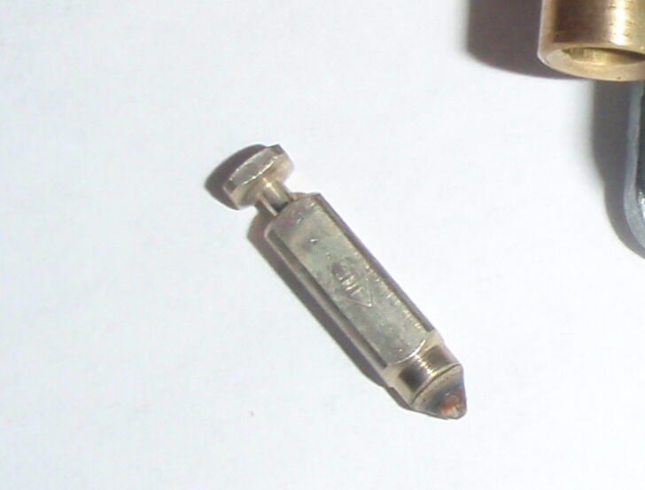

    Und der Schuldige scheint schon gefunden... da, soll echt eine Gummispitze dran sein ;) 8o
    Wenn man genauer hinschaut ist diese oxidiert,...
