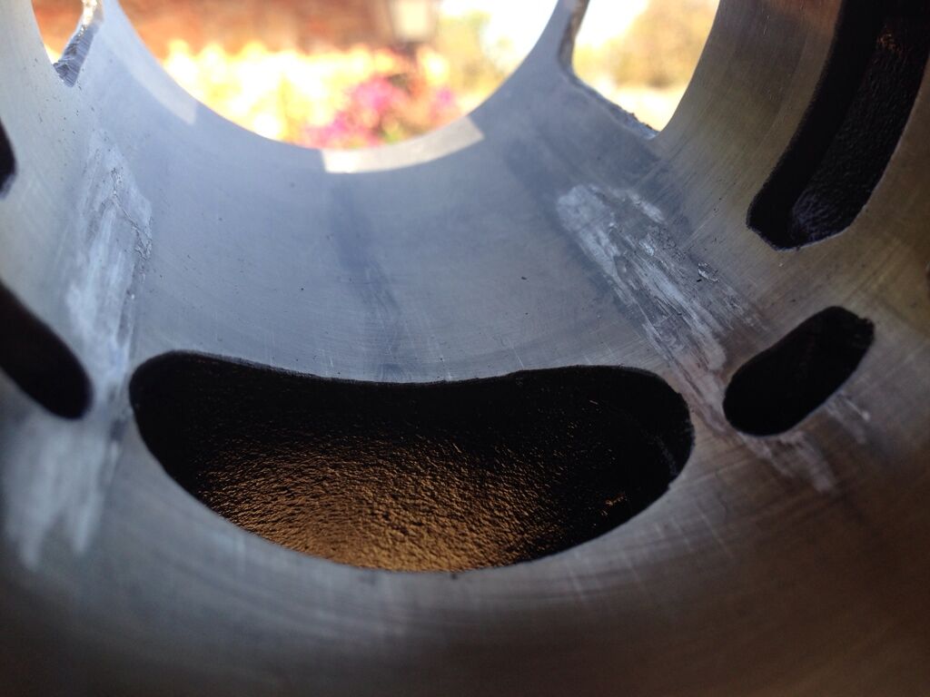

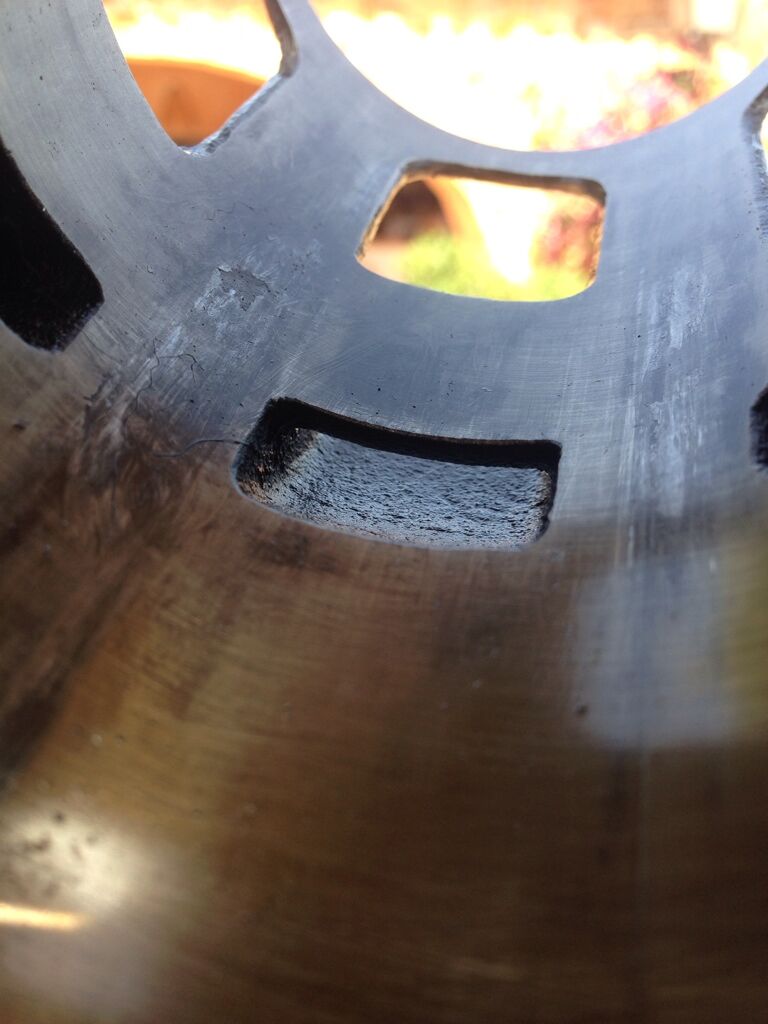

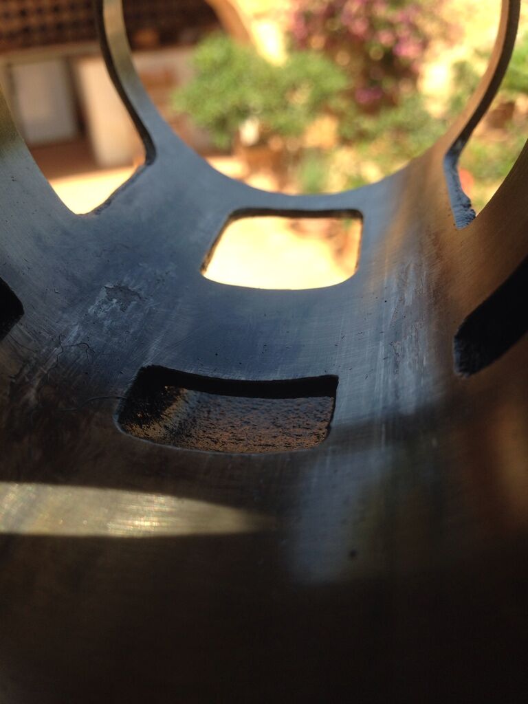

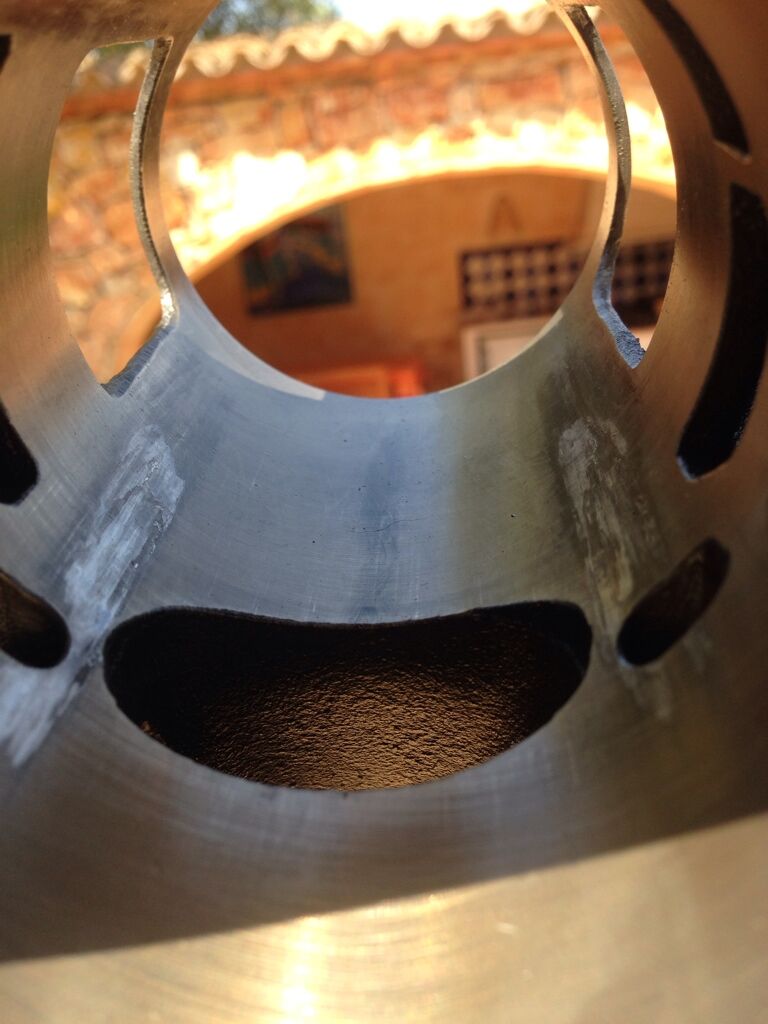

    Überarbeiten lassen wird definitiv zu teuer weil der kolben auch hin ist und weil man hier in esp lange suchen müsste um jemanden zu finden der das macht.
    Und ja leider zu mager, hätte mich ohrfeigen können als ich realisiert habe das ich nicht and den venturi gedacht habe sonst hätts warscheinlich gepasst.
    Ich fang nächstes mal mit dem normal lufi an abzudüsen und mach dann erst den venturi dran oder lass ihn gleich weg
    Vielen dank für die beurteilungen

    So hatte jetzt endlich die gelegenheit bilder zu machen, hoffe ihr könnt darauf mehr erkennen

    So meine vespe ist jetzt wieder eine PX 125 und mit dem vorherigen setup schnurrt sie wie ein Kätzchen.
    Falschluft war es nicht, ballon hat sich nicht aufgepustet oder zusammengezogen.
    Muss wohl die zu kleine HD gewesen sein wegen dem Venturi. Irgendwelche Ratschläge zu dem Zylinder + Kolben? kann ich den noch benutzen?

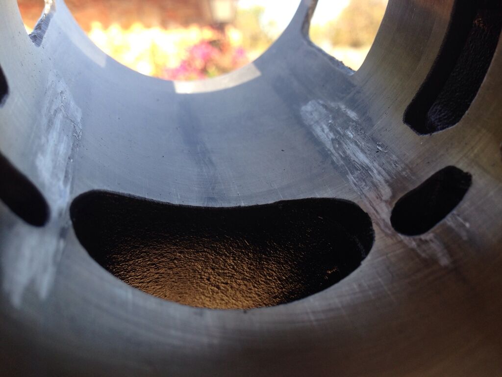

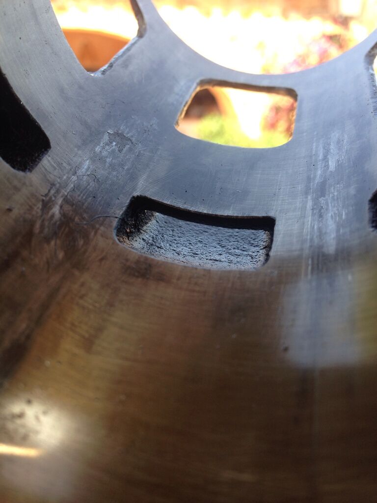

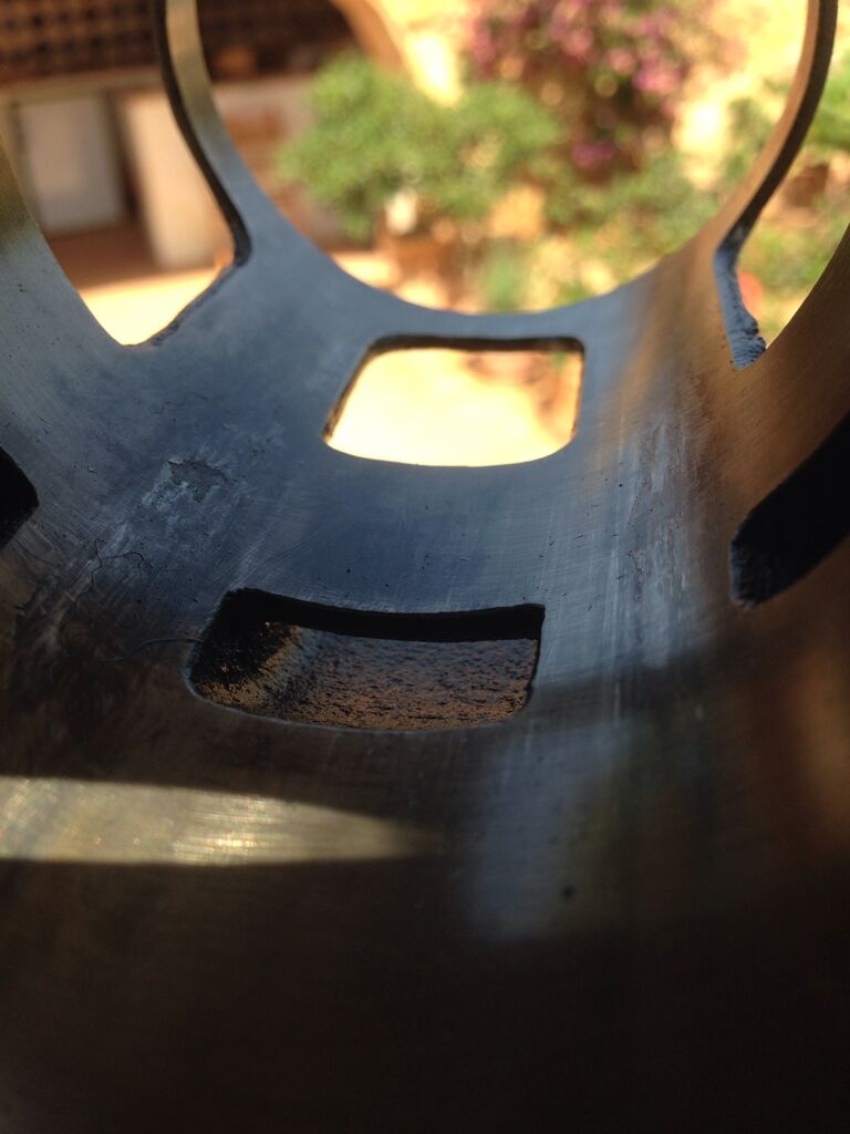

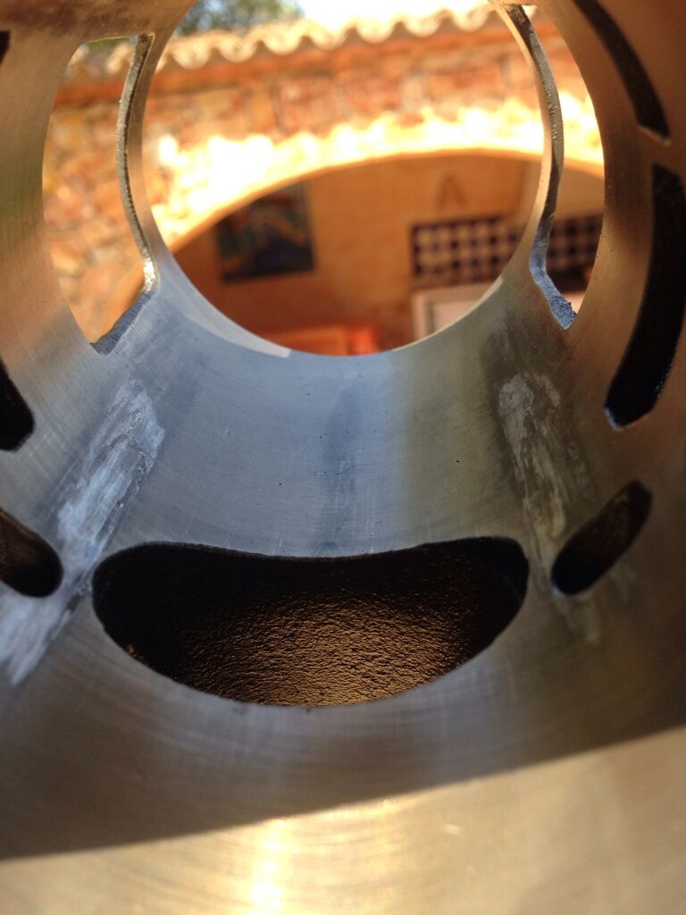

    Also auf dem kolben ist die beschichtung weitestgehend ab, und im zylinder sind stellen an denen auch die beschichtung ab ist aber nur kleine flächen
    Und die madenschrauben die du meinst sitzen ausserhalb vor dem aussensitzenden luftfilter, der venturi alu block ist mit einer langen imbussschraube befestigt und kann gut festgezogen werden

    • July 10, 2014 at 11:32
    Blitzen werde ich dann machen, nur als ich ein kolbenstopper kaufen wollte hat der verkäufer gesagt ich soll das anders machen weil das schlecht für das pleuellager sein soll.
    Venturi schrauben hab ich "noch" nicht gesichert hatte aber auch nichts schlimmes gesehen bei mir ist das eine imbus schraube die aber auch gut fest sitzt, geht das mit loctite?
