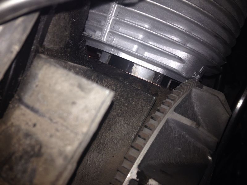

    boah ich komm mir echt blöd vor
    vielen vielen dank :thumbup:

    Der knopf ist dieser kleine pin in der mitte

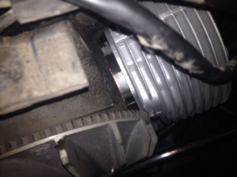

    ich hab grad geguckt und an den kühlrippen liegt es nicht, da ist so ein kleiner rausstehnender knopf am motorgehaüse ist genauso lang wie der spalt der übrig ist

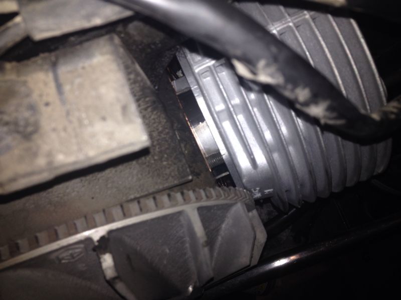

    Also vielen dank für eure Hilfe erstmal :P
    Zahnrad geht jetzt am Zylinder vorbei doch es fehlen immer noch 5mm bis der Zylinder am Motorblock aufsitzt and was könnte es denn jetzt liegen ?
    Ich seh da nix

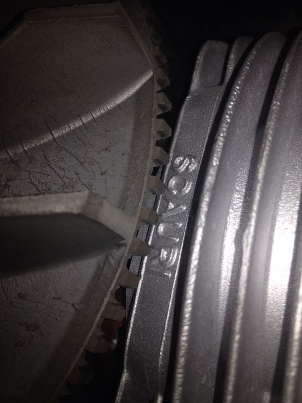

    nicht das ich am ende die zylinderwand zu dünn mache
    geht mit ner normalen Metall feile oder?

    Ist ja kacke, ok und wie viel kann ich da maximal abtragen?

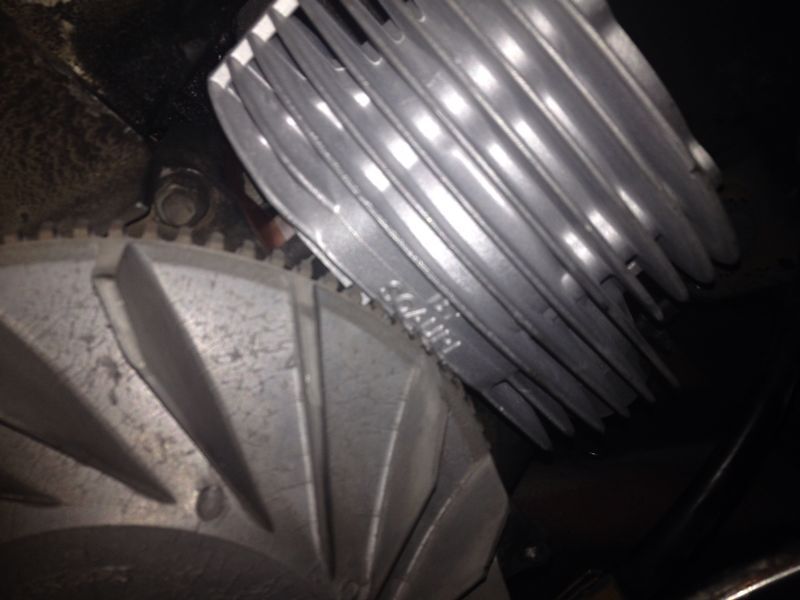

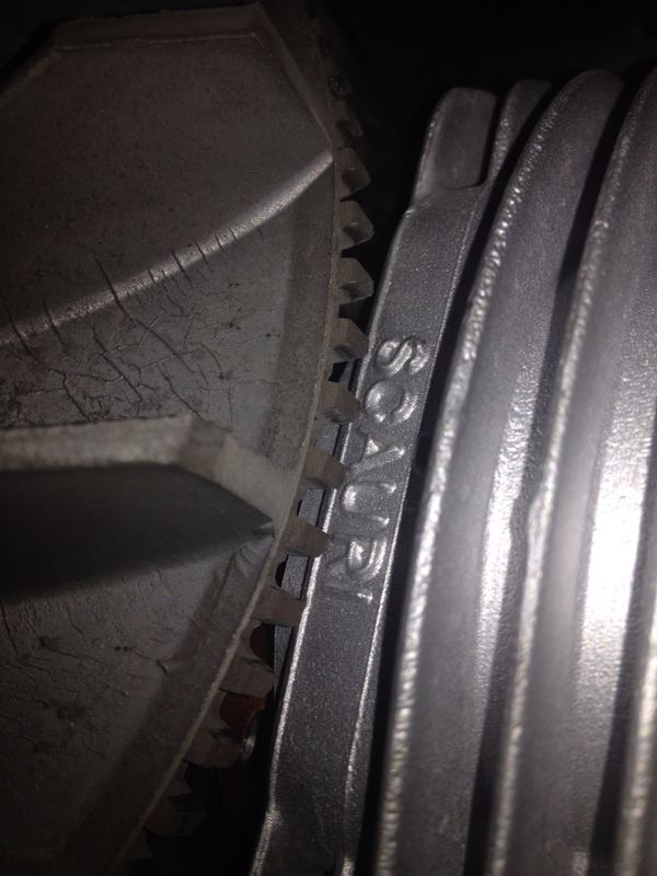

    Das würde nichts bringen da das Zahnrad ja schon am Schriftzug kratzt also schon am kern

    • June 15, 2014 at 13:21

  • kFkA- Kurze Fragen, Kurze Antworten!
    • PXvalencia
    • June 15, 2014 at 12:08
    Hi, habe mir den Parmakit 177 für meine 125er PX gekauft. Als ich nun den neuen Zylinder drauf machen wollte blieb ich 1,5 cm vor Schluss am lüfterrad hängen. Soll heissen der Zylinder ist nicht auf dem Motorblock befestigt und das lüfterrad kann auch nicht frei drehen. Kann ich da beim Einbau was falsch gemacht haben oder wurde der Falsche Zylinder geschickt?
    In der Beschreibung stand PX 125E Lusso also müsste das doch eigentlich passen.
    Hoffe ihr könnt mir helfen
