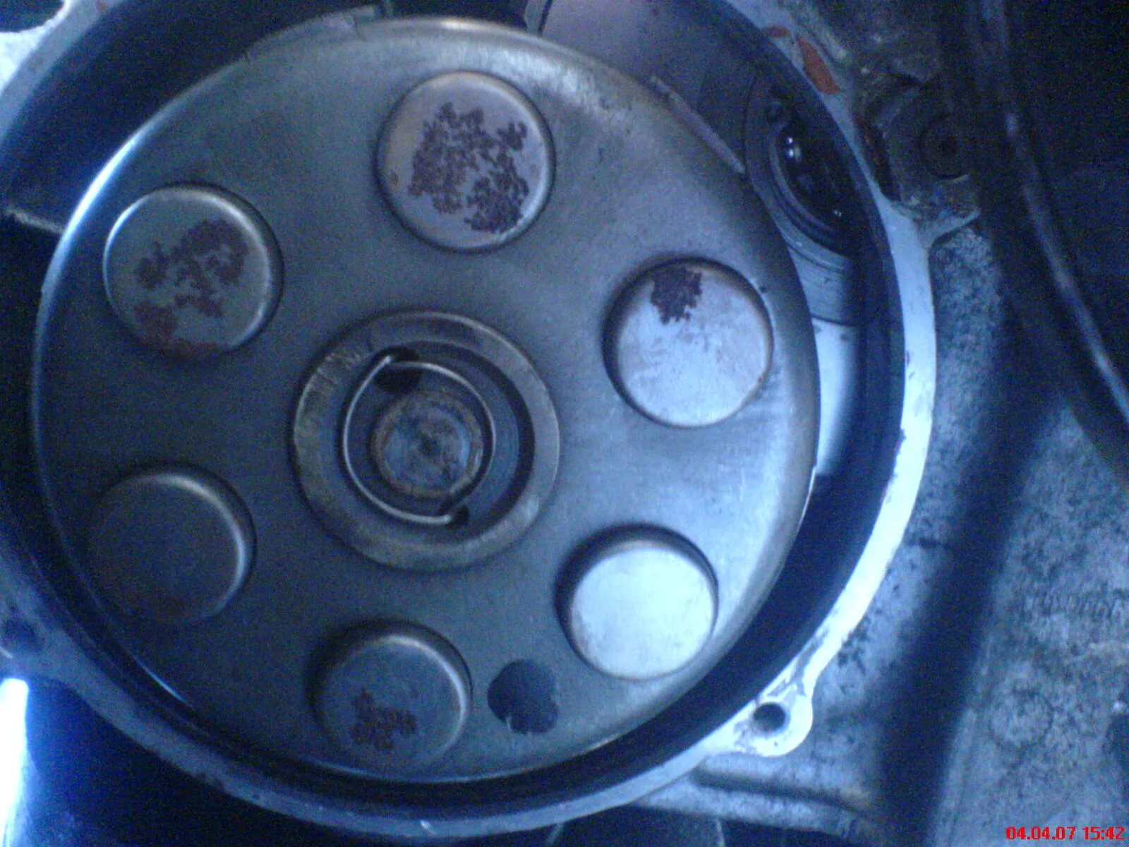

hab jetzt nochmal aufgemacht und ist jetzt 1 und 2 da oder fehlen die teile?
mfg ggg-runner

edit: ich seh grad auf der zeichnung die 1 und 2... sind die mit i-wie festgeschraubt oder stecken die nur los da drin?
glaub die habe ich bei meienr px alt nicht gefunden oder gibts die da nicht?
mfg ggg-runner

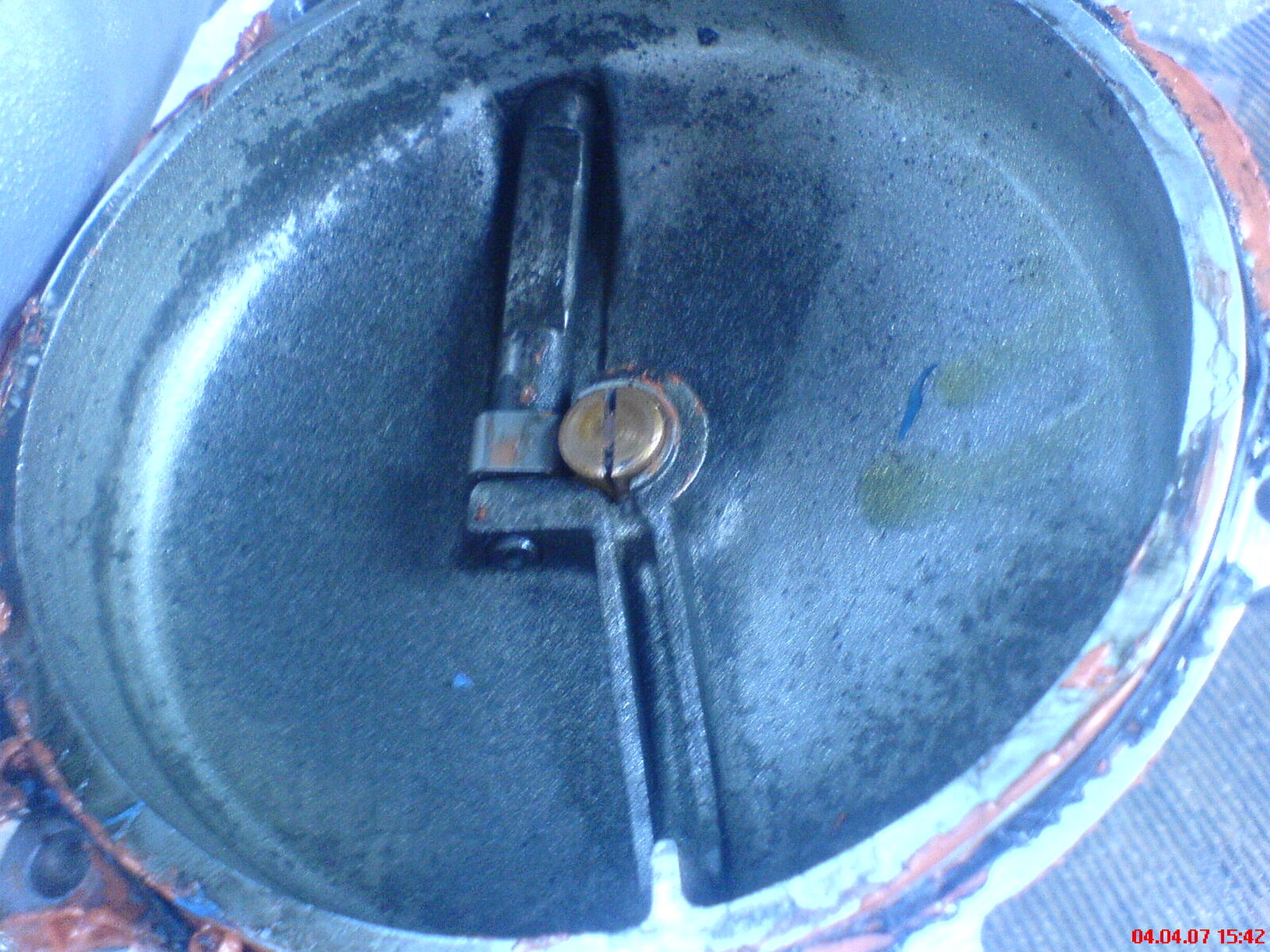

ja also den deckel da auf dem bild hatte ich ab!
dadrin ist so ein messing teil (im deckel) den hab ich geguckt ob der drin ist. er war drin. dann habe ich den kupplungshebel gedrückt um zu gucken ob sich etwas tut und siehe da .. der nippel aht sich rausgedrückt. ich alles wieder rein, neu abgedichtet und dann deckel drauf und öl rein.
und es klappt immernoch nicht.
ALSO !!! > Dieser Nippel ist drin! , Kupplungszug ist richtig eingebaut!!<
