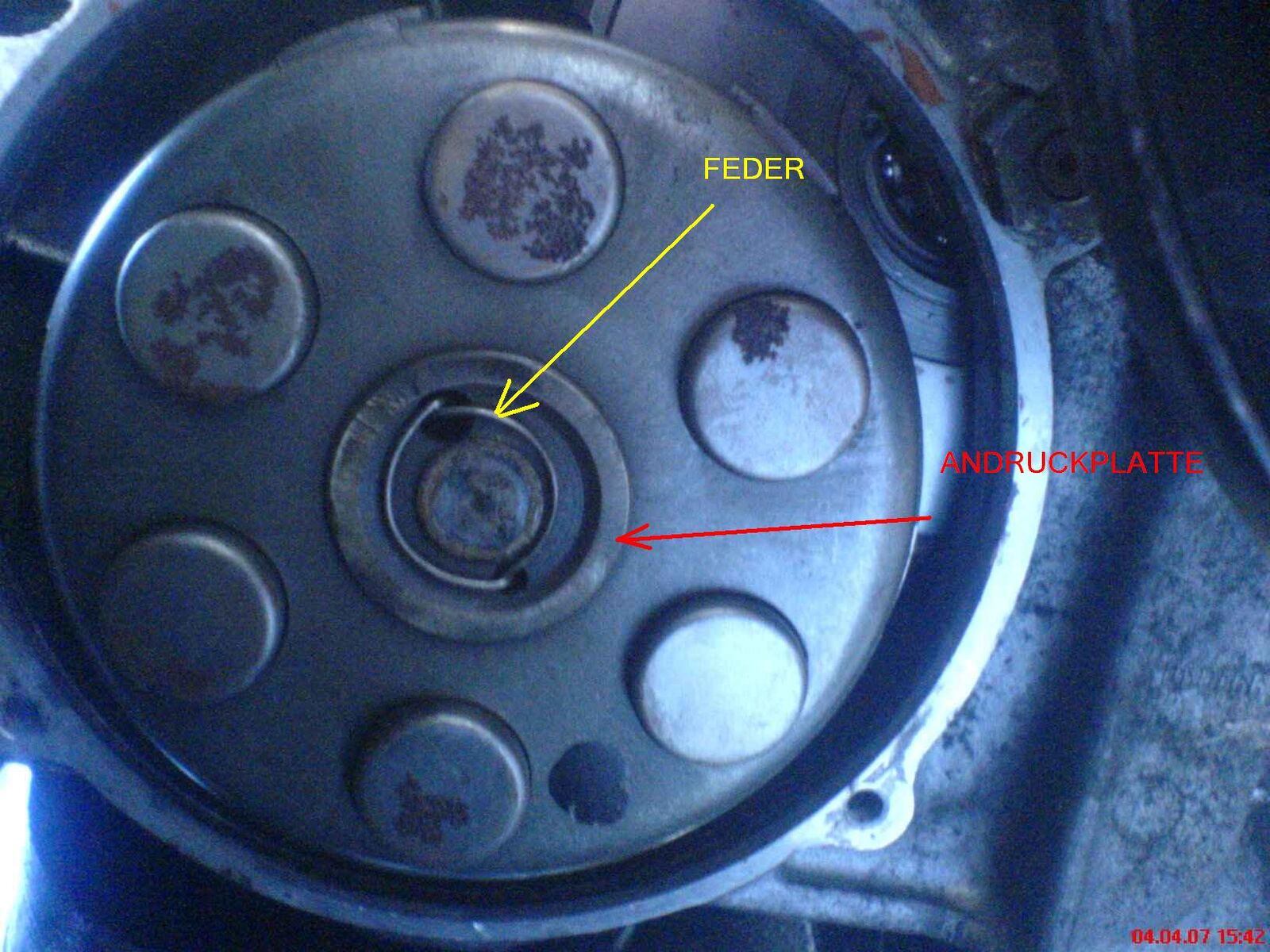

    hab jetzt nochmal aufgemacht und ist jetzt 1 und 2 da oder fehlen die teile?
    mfg ggg-runner

    Konstruktive Maßnahme das mit den Fotos.Ich hab dir mal Pfeile eingemalt.
    Die Feder hält die Platte an seinem Platz.Ist alles da wo es hin soll.
    Den Pilz im Deckel kannst du für die Montage gut mit etwas Fett oder Vaseline gegen das rausrutschen sichern.

    hi, also da fehlt jetzt nix?
    wenn das stimmt was kann es den noch sein?
    da die kupplung trotzdem nicht auskuppelt...
    also doch neue beläge oder wie?
    mfg ggg-runner
