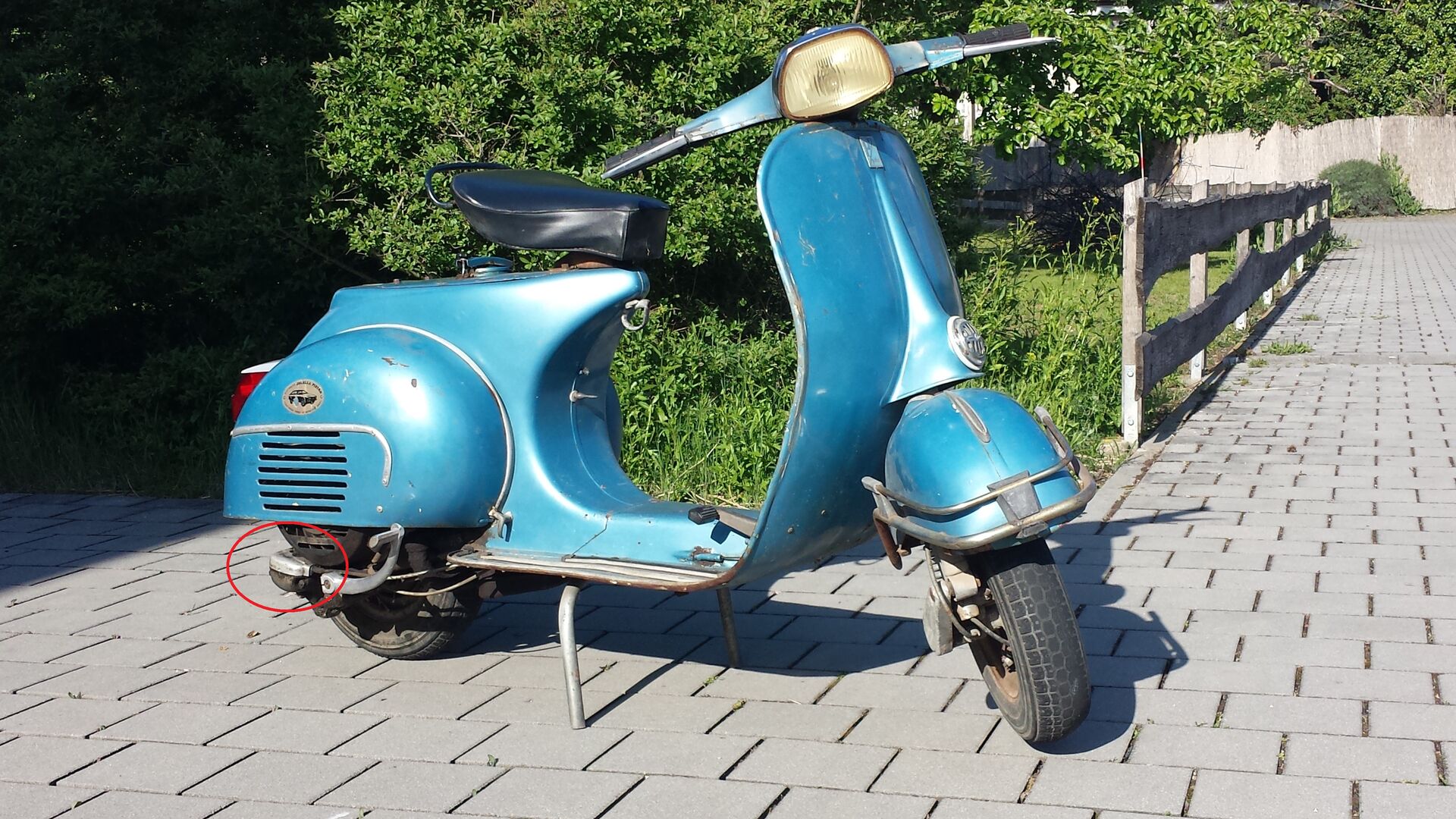

an der Schwinge rechte Seite, in der Nähe des Auspuffs habe ich geschaut, auf der 1. Seite dieses Threads habe ich ein Bild von der nichtvorhandenen Motornummer gepostet, gibt es also noch eine andere Position... ich werde nochmal suchen.
Hast Du das mal sauber gemacht, so wie das zugesifft ist kann man keine Nummer sehn.
Würde mich nicht wundern wenn da ne Nummer zum vorschein kommen würde wenn das sauber ist.
Ok, dann müsstest Du eine PK s Sparversion haben, 6V ohne Bremslicht und ohne Blinker. Besorg Dir ne Prüflampe und gugg ob von der Zündung Strom kommt.

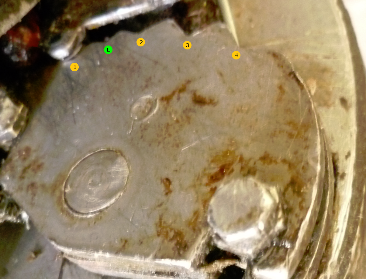

sorry für die dummen Fragen! "Schaltraster"....wo ist die? Meinst Du im Lenker oder unten am Motor? Muß ich dafür etwas auseinanderschrauben?
Schraub mal bitte diese Abdeckung ab und mach ein Foto von der Schaltraste und stell das hier ein
kann man hier Rahmennummern veröffentlichen oder können die missbraucht werden? ich denke, die Rahmennr. ist eindeutig eine VNB, aber ich kenne mich nicht wirklich aus!
oder der Motor/Getriebe ist von einer 150 und hat wirklich 4 Gänge....wo finde ich die Motornr?
Gugg wieviel Kerben die Schaltraste hat. 4 Kerben = 3 Gänge , 5 Kerben gleich 4 Gänge
