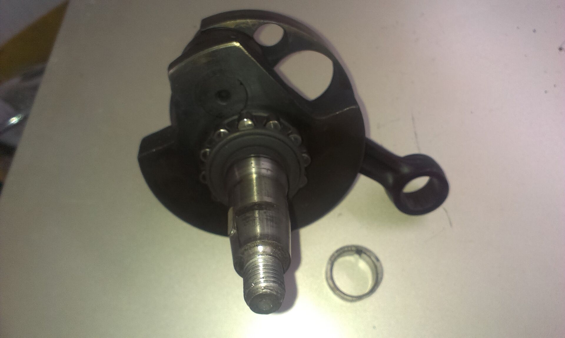

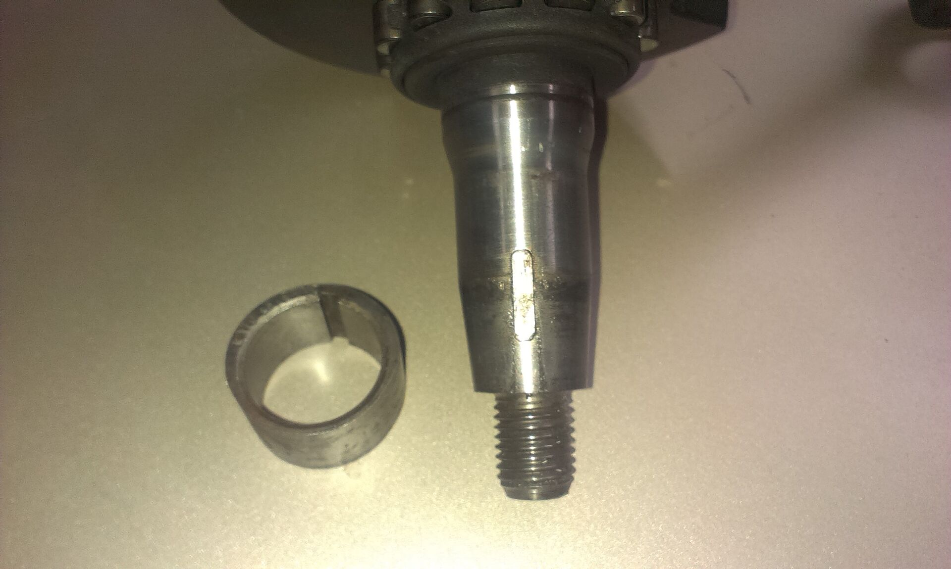

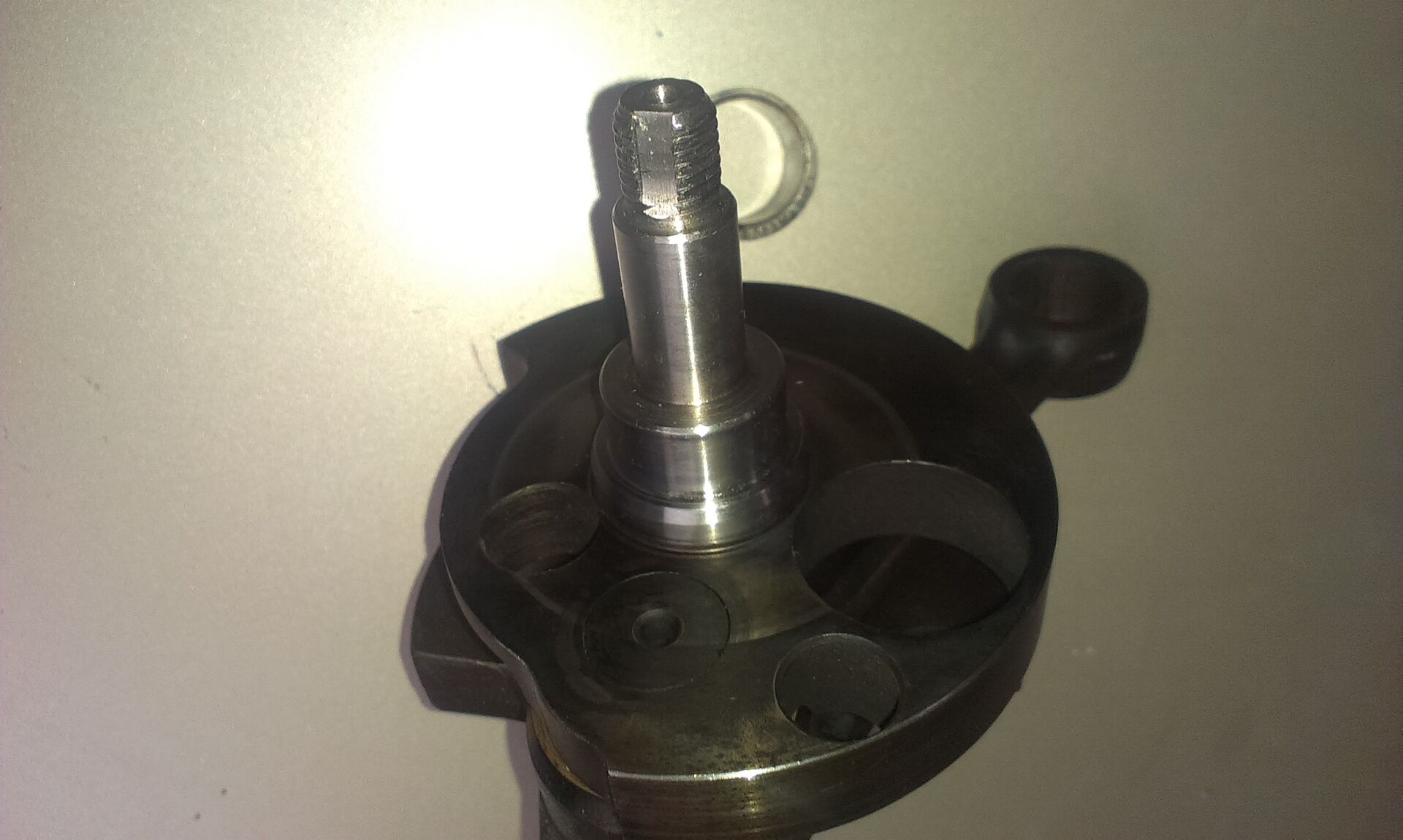

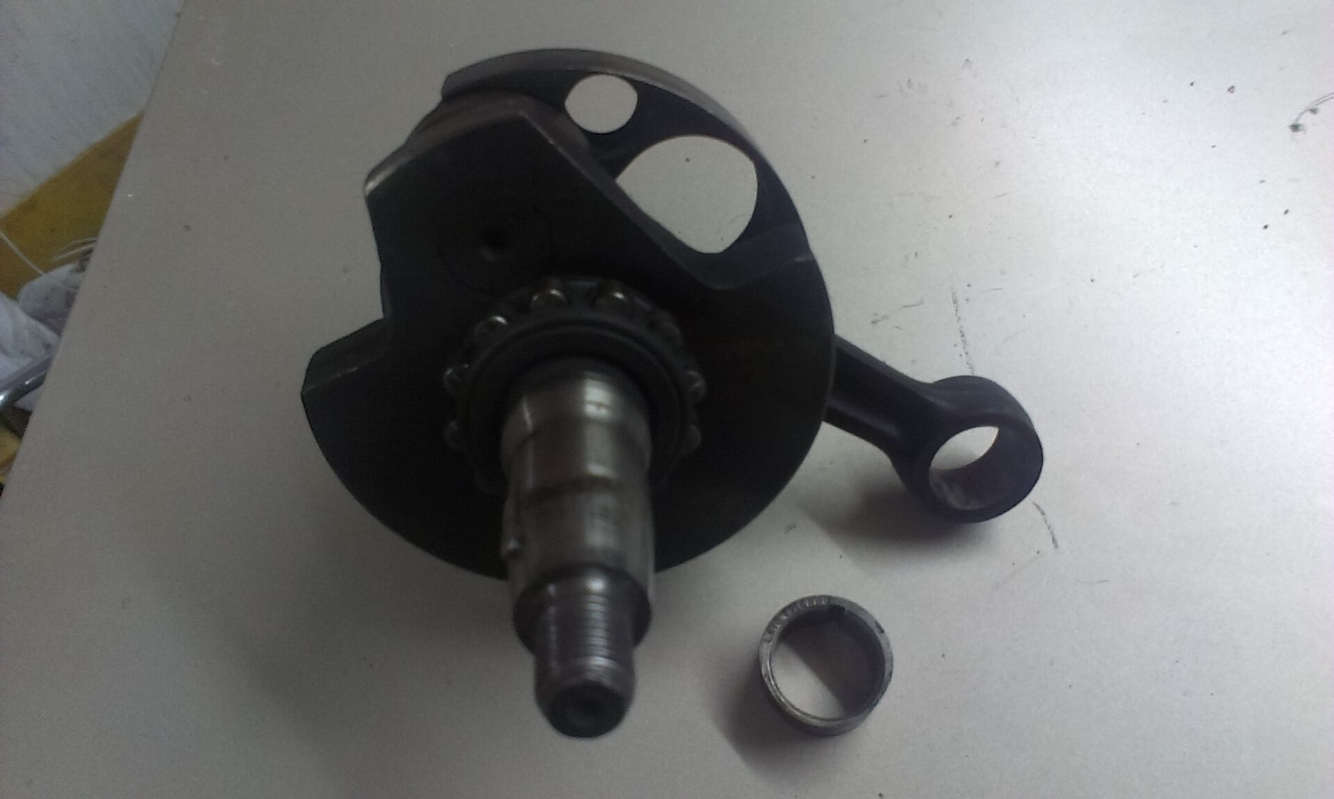

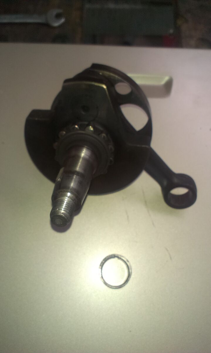

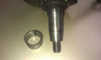

der ring kommt mir verdächtig bekannt vor. die verstärkungen um den lagersitz kommen mir auch sehr erstserienmäßig vor. dsa sieht später anders aus.
stimmt
erste serie motor?
dann müsste die zylinderfussbohrung im fuss kleiner sein und kein "standard zylinder" reinpassen, denke der lagersitz wurde mal repariert
