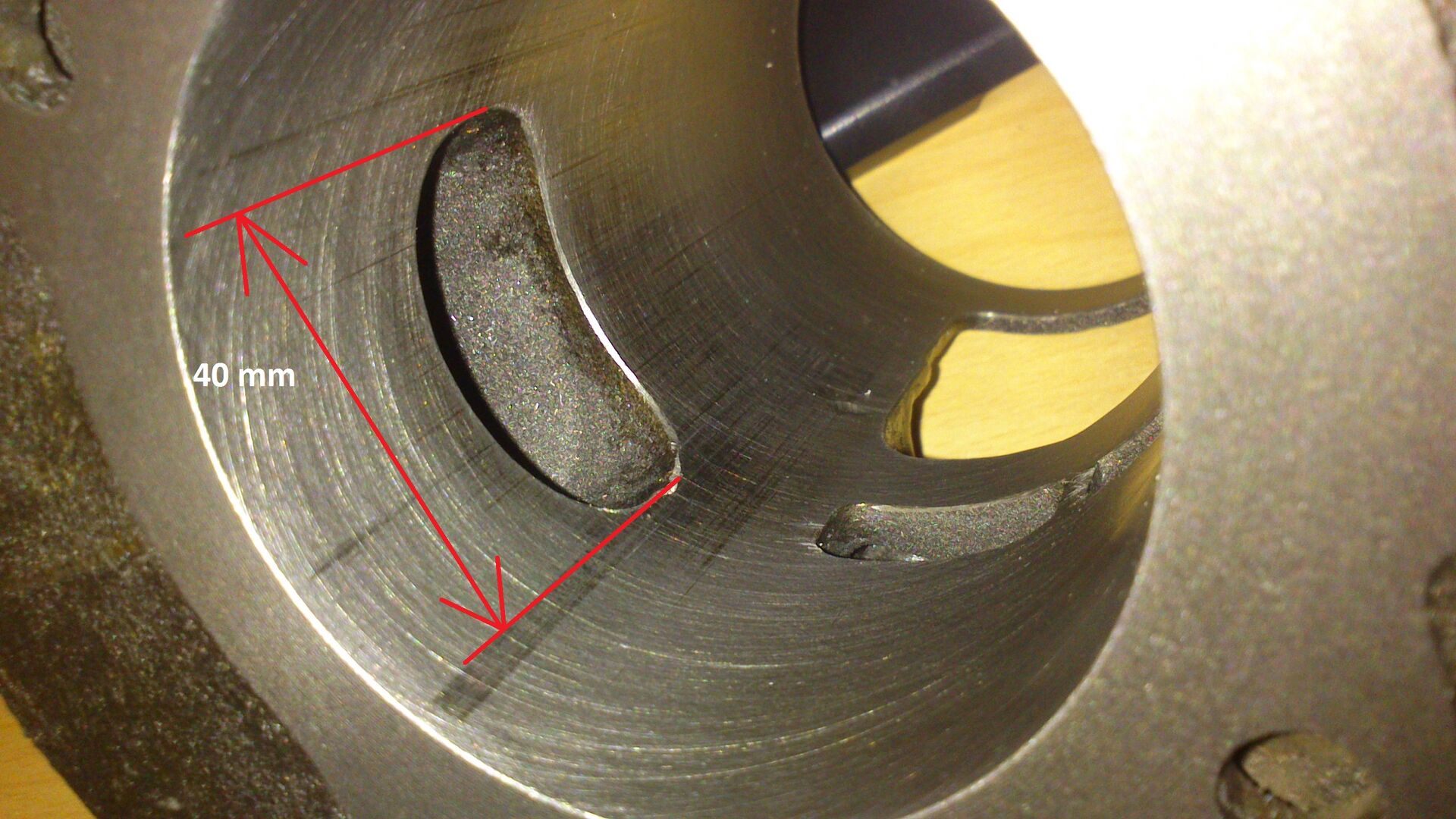

    • MBT / T4
    • May 8, 2014 at 20:24
    Im Auslass verstecken sich die meisten Pferde ,bis auf 40 mm Breite kannste ohne Angst gehen,sind ca. 65% Sehnenmass...das machen die Ringe vom Malle locker mit
      • 288.48 kB
      • 1,920 × 1,080
