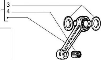

das sind ja die anlaufscheiben vom pleuel,er meinte eher ein distanzstück das zwischen die wangen der kw gesteckt wird bei der montage der lagerrings.
@db ,da brauchste nix dazwischen zu klemmen bei der montage,sollst da nicht wie irre auf den ring kloppen,der geht relativ leicht drauf,da verzieht sich nix an der kw
