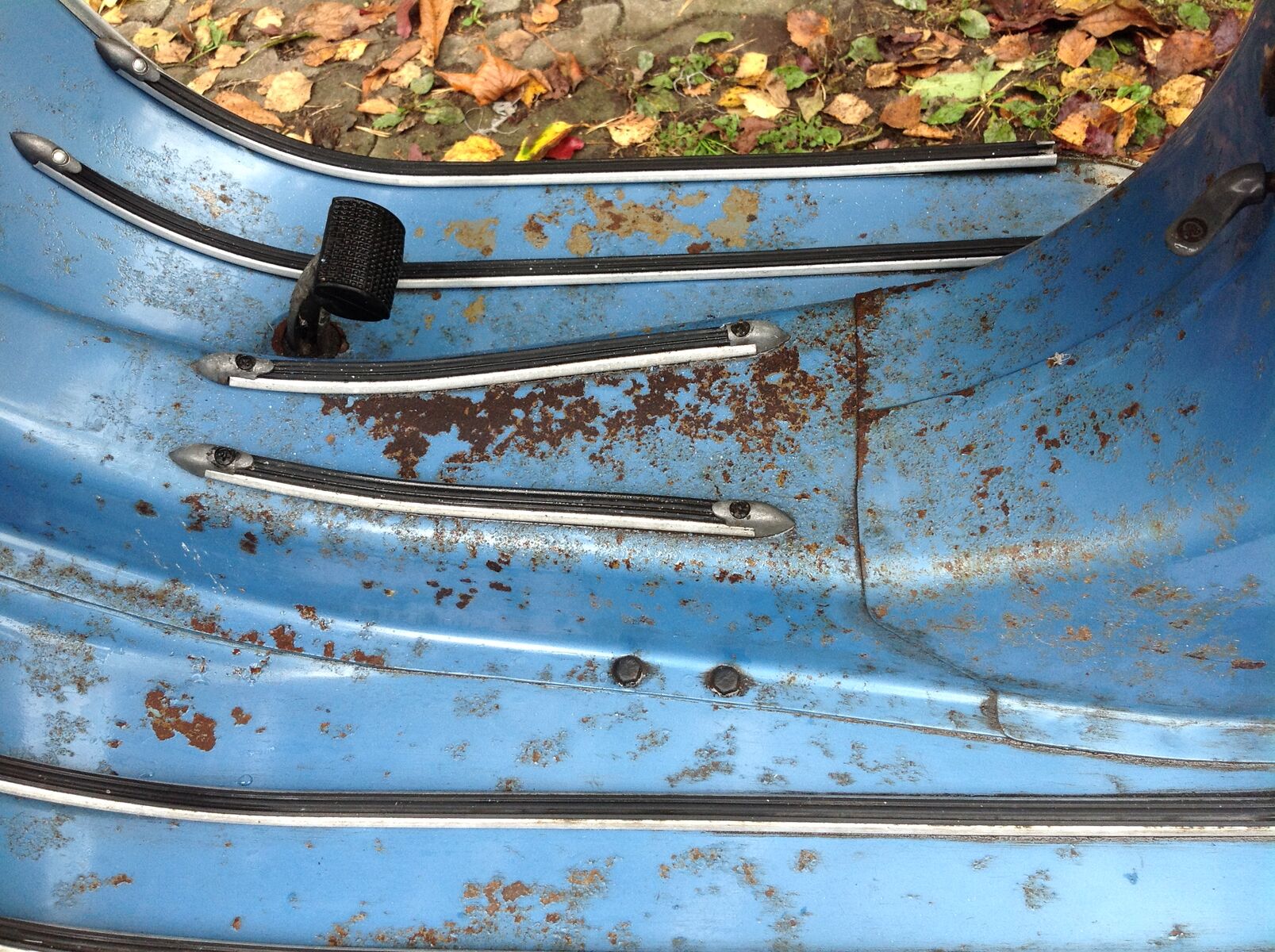

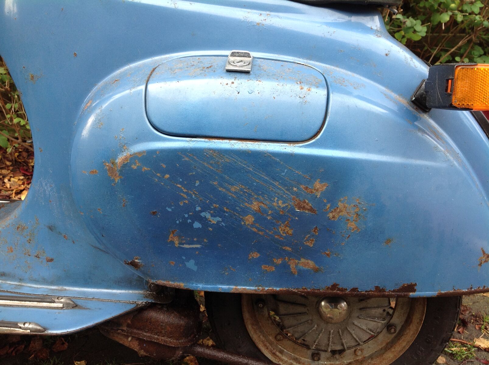

- Ja, m.E.n. schon. Außer du willst das der Roller wie neu aussieht.
Behalte den O -Lack bloß!
Den Rost kannste mit Oxiblock oder Fertan behandeln das der nicht weiter gammelt.
Unbedingt OLack lassen , konservieren , fertig !
Jepp. Besser so lassen und konservieren...
Ok, vielen Dank, nur wie mache ich das? Habe sowas noch nie gemacht und auch kaum "know how".
Ich habe mal im GSF das O-Lack Topic angeschaut, jetzt weiß ich zwar welche Möglichkeiten es gibt, nur nicht welche mutmaßlich am besten für mich geeignet ist?

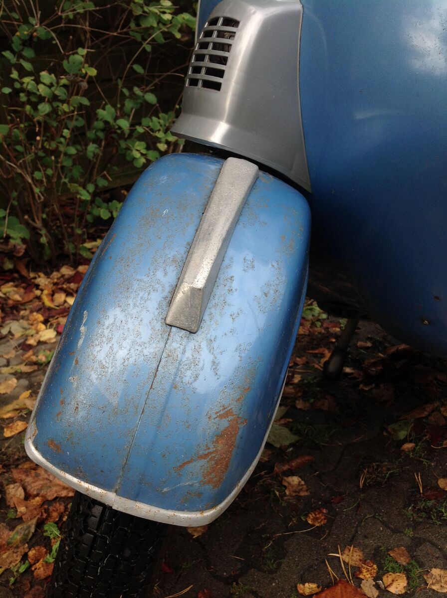

Am ganzen Roller verteilt sind diese Rostpickel (siehe Beinschild von vorne, bzw vorderes Schutzblech), wie komm ich daran, bzw wie bekomme ich die weg? Ich kann schlecht die ganze Vespa mit Pelox einschmieren, oder? Und wenn der Rost weg ist, womit versiegel ich die Vespa dann am besten? Oxyblock, Elaskon, Zapon-Lack?
