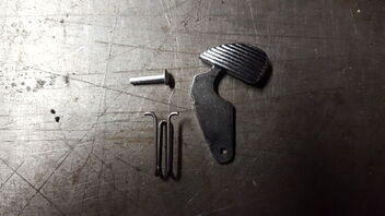

Hallo zusammen
Ich glaub das Thema war schon mal.
Und zwar versuche ich meinen verschluss in die linke Seitenbacke in meiner VBB zumontieren.
Es sind ja eigentlich nur drei Teile aber ich bekomm das nicht hin das gibt's ja nicht.
Wenn ich das zeugs so montiere wie auf manchen Bildern zusehen ist drückts mir unten immer die Feder raus und ich hab auf dem Hebel keine Vorspannung.
Kann mir bitte einer weiterhelfen.??
Danke schön

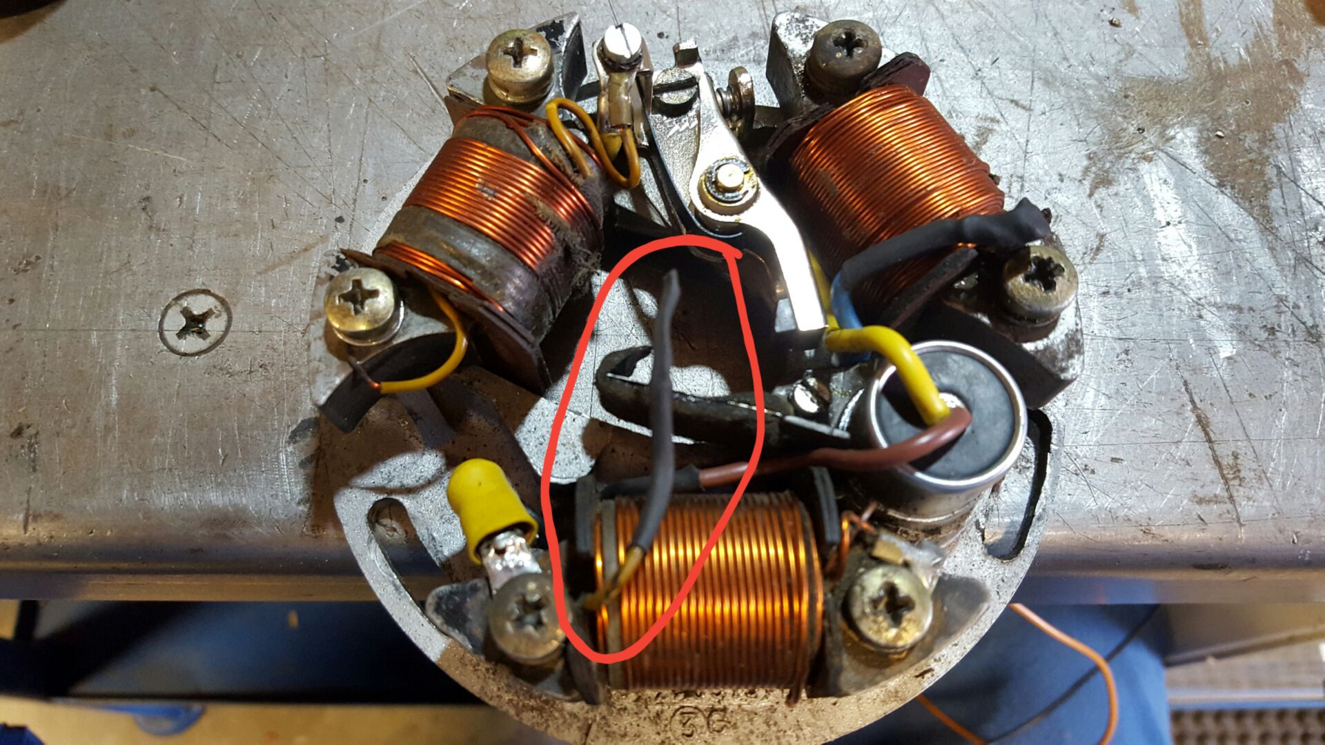

Hallo zusammen
Heute gab's einen neuen Kabelbaum den hab ich auch schon eingebaut hat ganz gut geklappt.
Dann hab ich noch die zündgrundplatte ausgebaut da waren die Kabel auch alle brüchig und teilweise blank.
So nun eine frage hat jemand einen AnschlussPlan von den spulen usw??
Weil ein Kabel ist nicht angeschlossen
Siehe Bild.
Wohin gehört dieses kabel.
Und von der zündgrundplatte gehen 5 kabel weg.
Blau/schwarz/Rot/Gelb/Grün.
Danke schön
