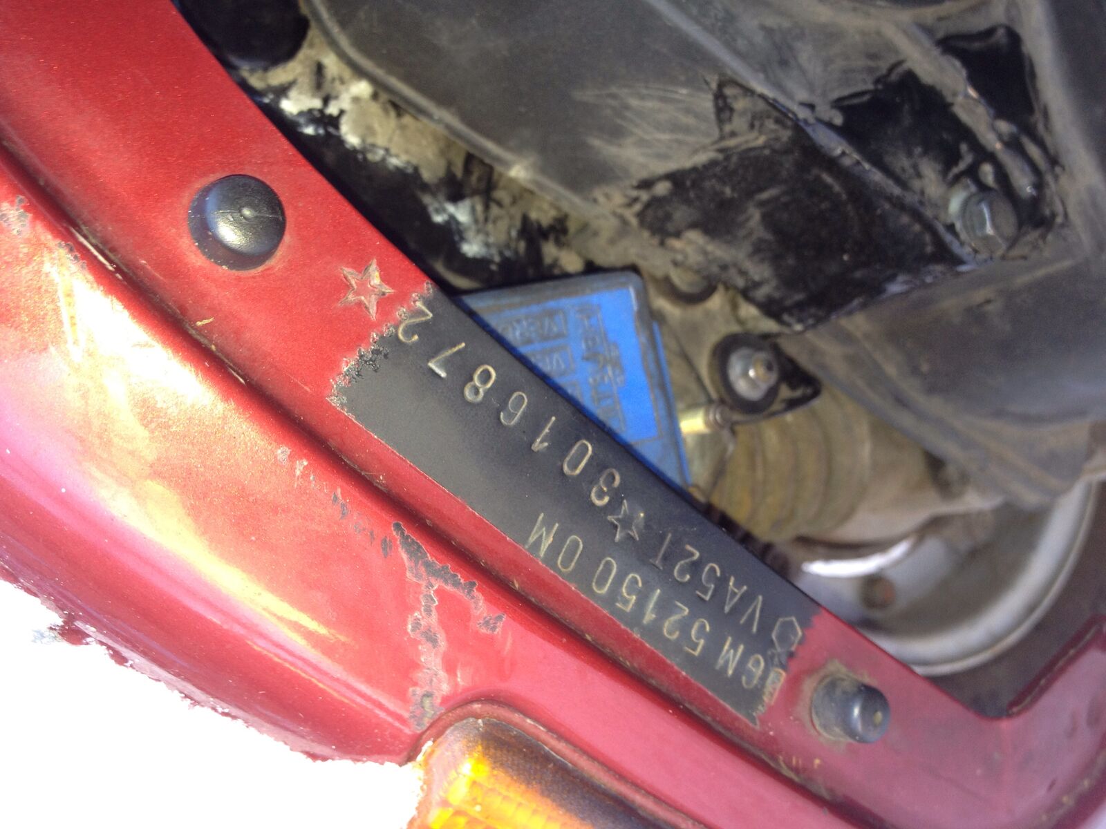

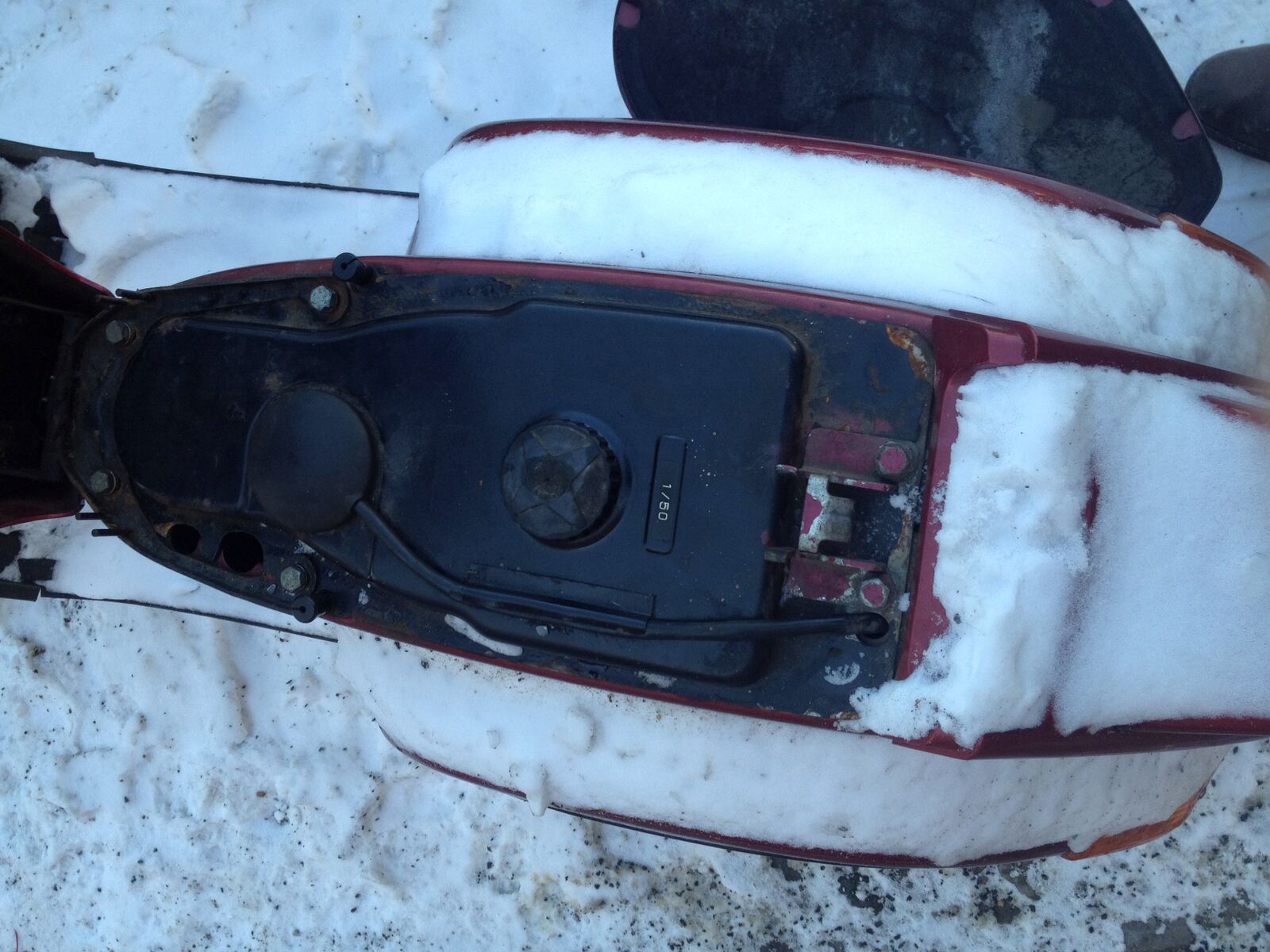

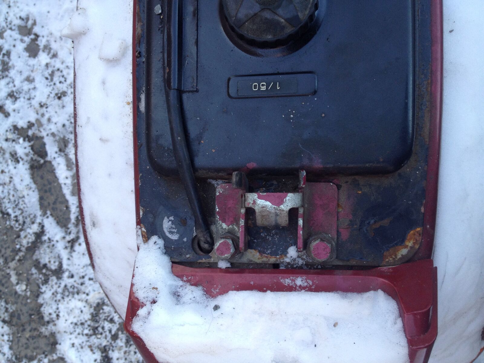

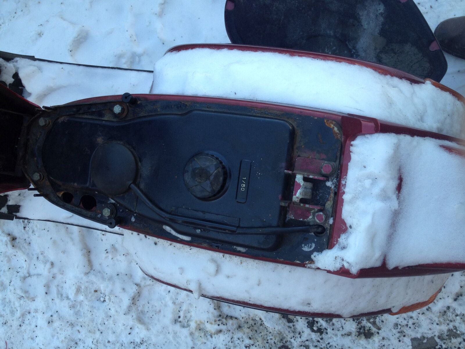

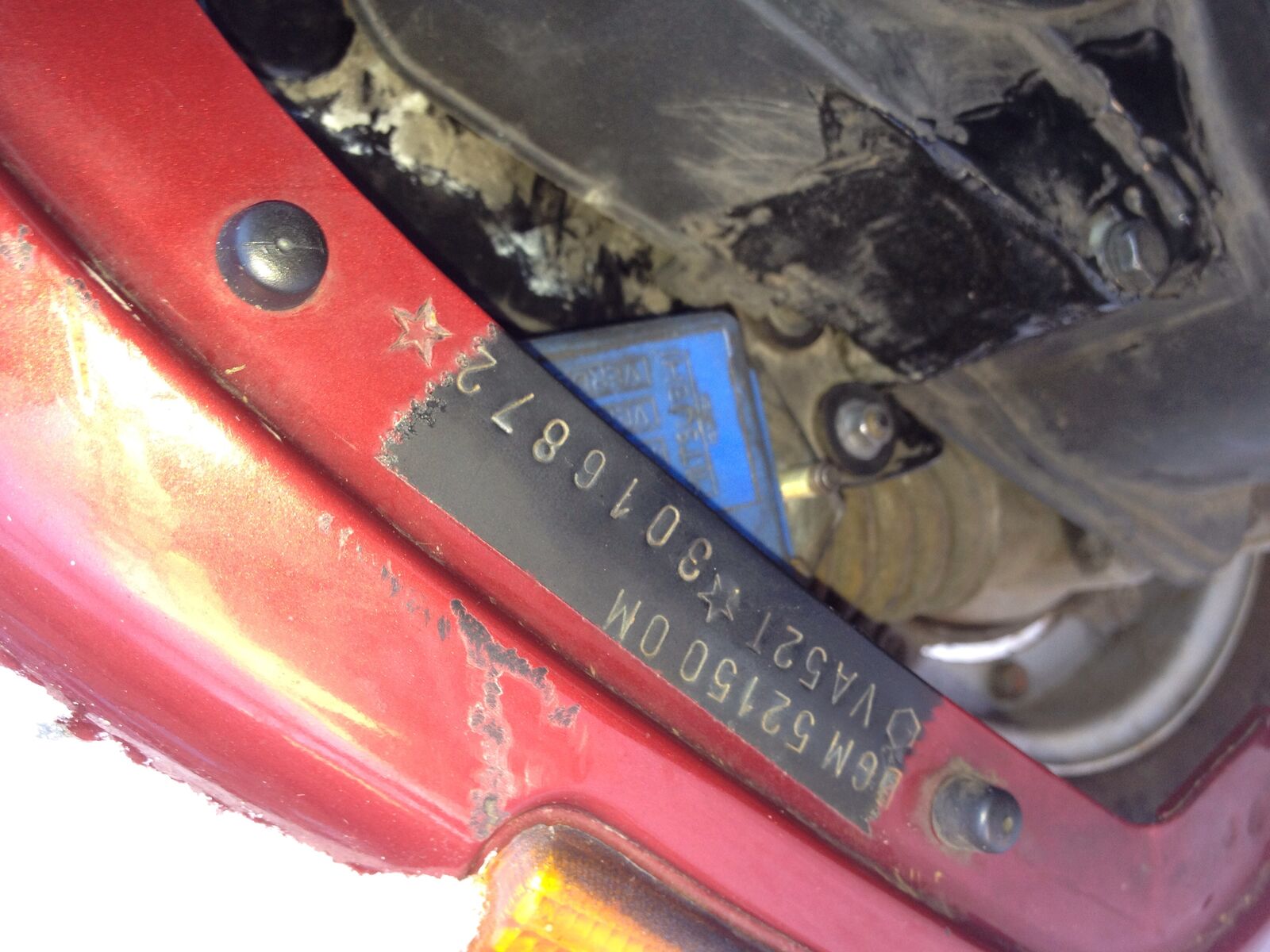

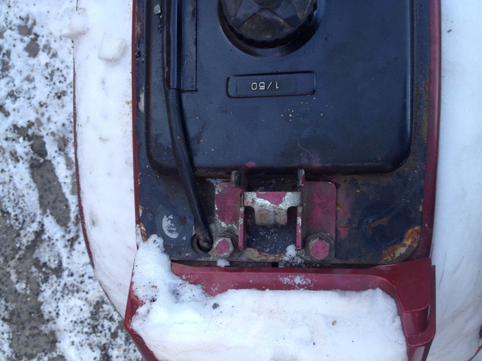

    Ja ne es ist ein VA52t ohne Ölpumpe, unterm sitz steht 1:50 und einen Öltank hab ich auch nicht gesehen, sowie eine Ölleitung zum Vergaser :/
    Ich hatte auch andauernd Probleme beim Teile suchen, weil die Modellbeschreibung nicht genau passte. Es soll ein PK50 XL2 sein aber die 2 steht nicht auf den papieren.
    Wahrscheinlich ist es die Reihe zwischen xl und xl2 aber die 2 wurde erst später :D hinzugefügt.

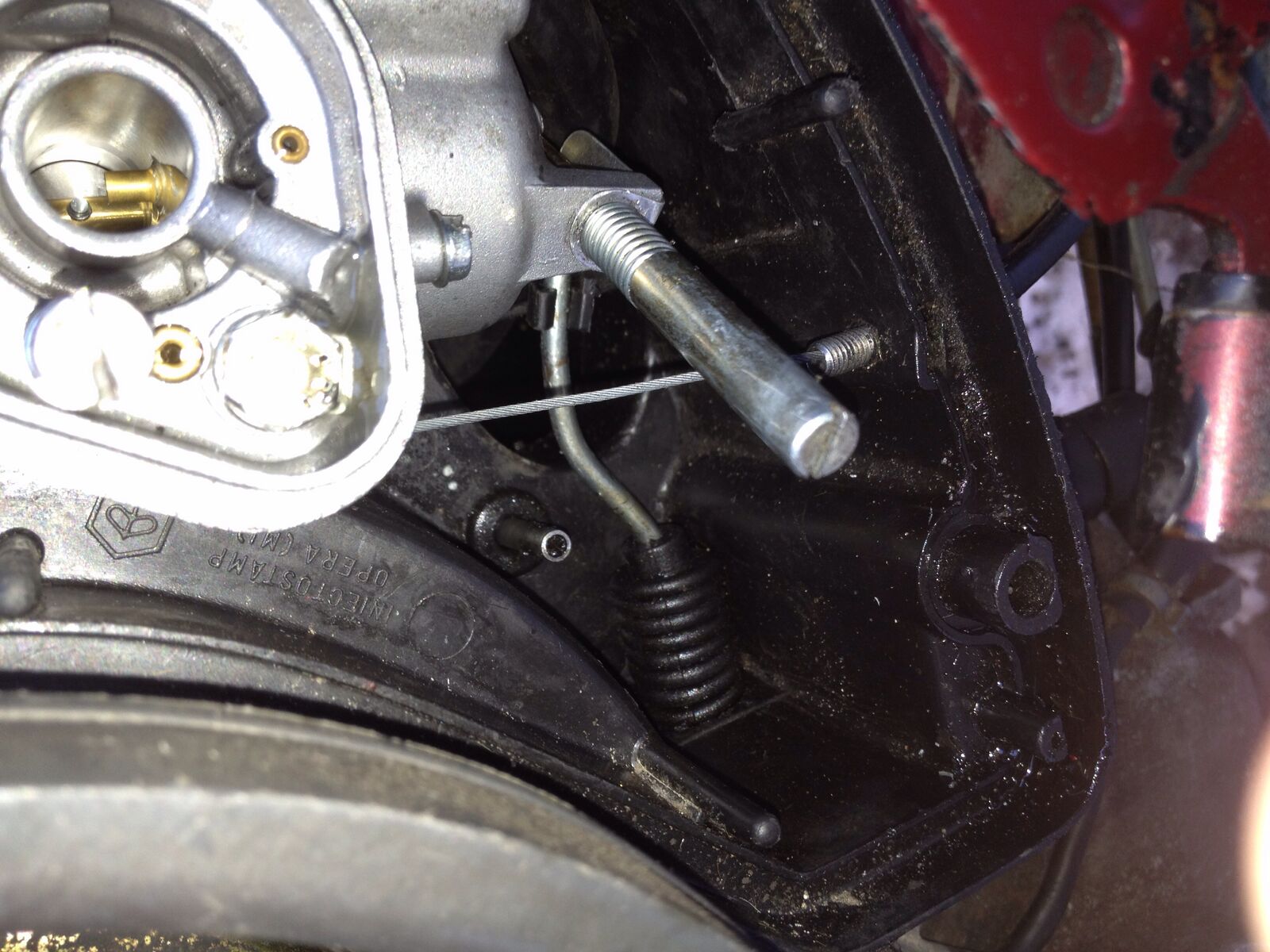

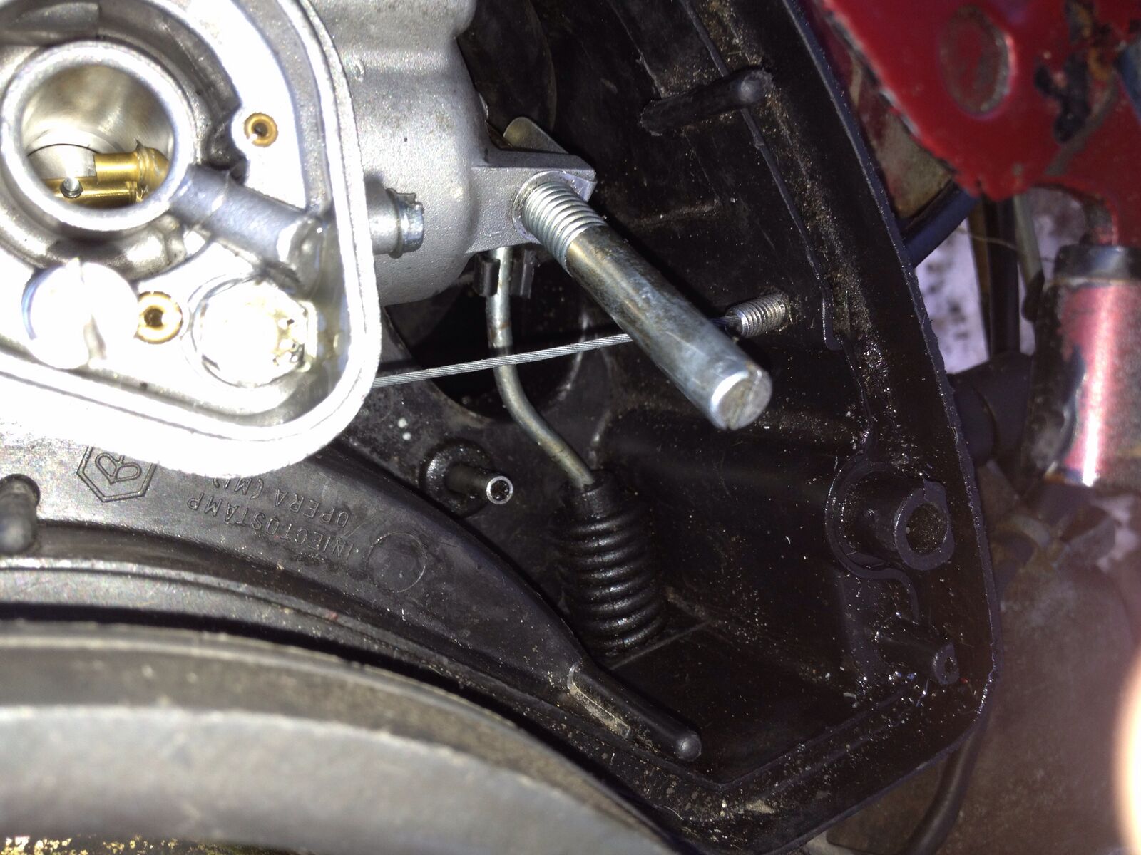

    Ja die Schraube ist natürlich drangeschraubt worden, ;)
    Ja den Balg, der zum Filterkasten führt. Habe es mit Mühe und not und aller Kraft und allen mitteln versucht ranzukriegen aber es ging nicht xD 8|
    zumal man auch sehr schwer da rankommt.
    Den Vergaser hatte ich ganz am anfang schon abgebaut und gereinigt. Die Düsen habe ich mir leider nicht genau angeschaut bezüglich der Zahl...
    Ich war eben nochmal unten und habe mal ausprobiert. PS: geht die Wespe nicht an wenns nicht im Leerlauf ist?
    Habe ihn zunächst nicht anbekommen und war schon fast am zweifeln xD
    Also der würgt anfangs nicht ab und wenn man dann ein paar mal gas gibt und dann wieder gas gibt würgt er ab.
    Habe dann experimentell den Choke gezogen und gas gegeben und siehe da, er schnurrt laut wie ein Kater  :thumbup:
    Heisst das es ist ein zu mageres Gemisch? Ich würd sehr ungern den Vergaser abbauen da es eine riesenfummelarbeit ist es wieder anzuhängen und ranzukriegen :(
    Kann ich an der Schraube drehen und das so iwie hinbekommen und schauen ob das so geht? wenn man langsam gas gibt, läuft er immer höher ohne Probleme.

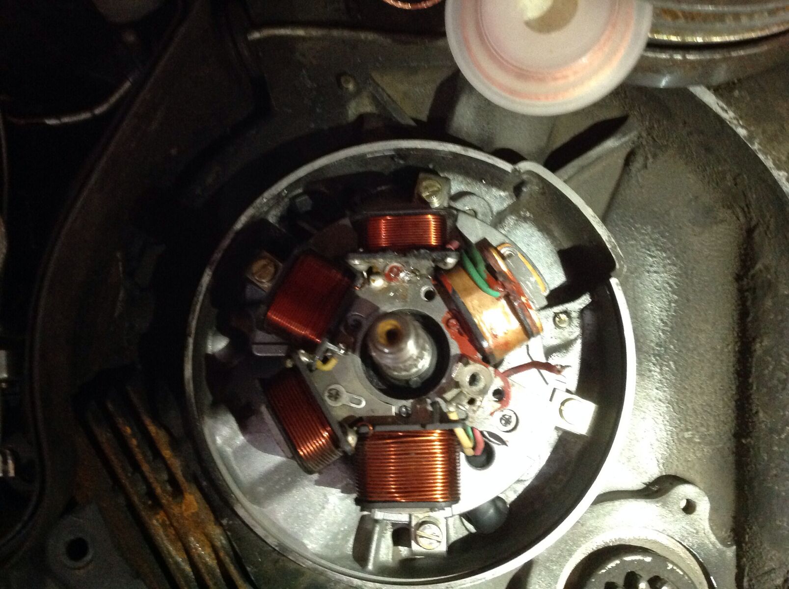

    Hi Leute, der Pickup ist da und ich habe nun den alten angelötet und den ganzen Zinn entfernt, weil da vor mir einer sich ausgetobt hat.
    Nun habe ich eine Frage: da ist ein Loch in der Zündgrundplatte, in den anderen sind Nieten, muss da was rein?
    Und das eine Ende der spüle IST frei, muss dieser mit dem grünen Kabel an die ülse gelötet werden?
    Ich sehe gerade dass da ein Gewinde im Loch ist. Muss da etwas rein?
