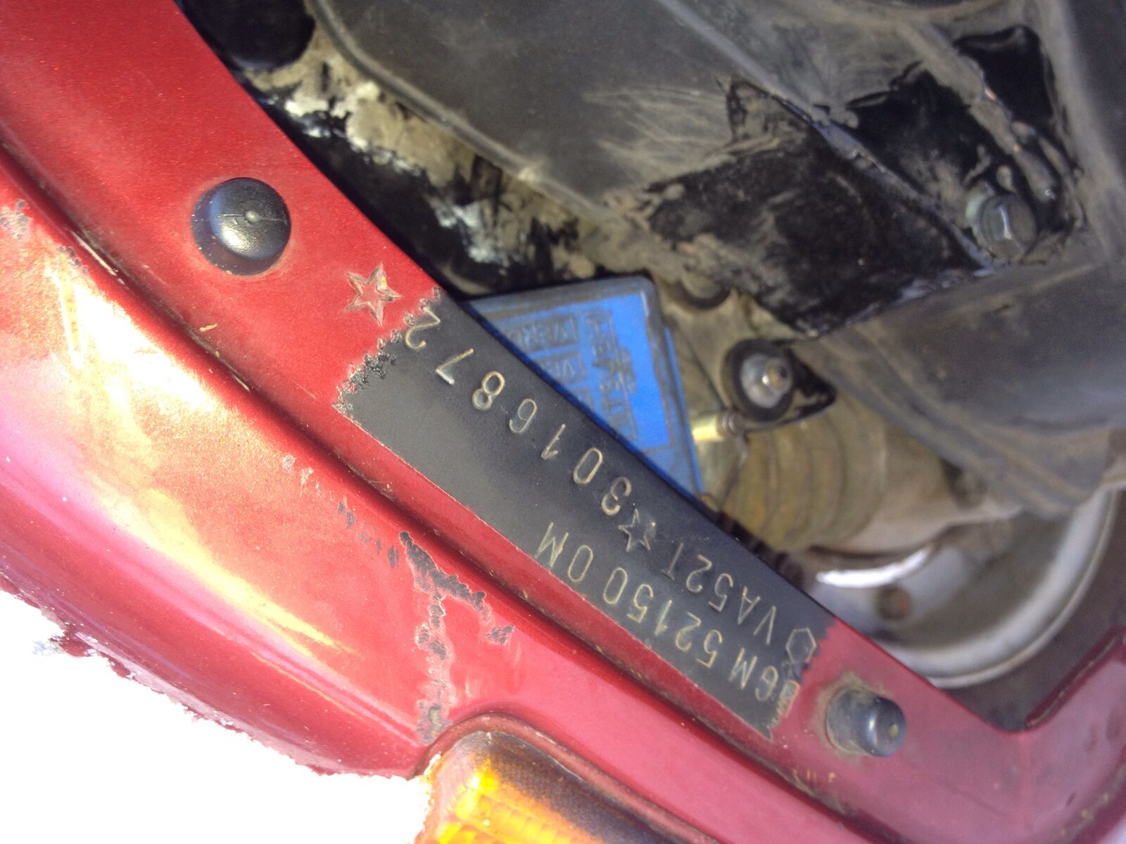

    Schau doch mal, was am Motorblock für eine Zahl eingestanzt ist. Die Nummer befindet sich am hinteren Ende des Motors unterhalb des Federbeins.
    Außerdem: Die Ölleitung geht nicht in den Vergaser, sondern zur Ölpumpe. Der Anschluss führ nur konstruktionsbedingt durch das Luftfiltergehäuse. Die Ölpumpe arbeitet drehzahlabhängig und stellt der Vespe in Abhängigkeit von der Stellung des Gashahns die optimale Ölmenge zur Verfügung.
    Schau doch mal unter die Sitzbank. Wenn Du in Fahrtrichtung rechts von der Vespe stehst, also auf der Seite auf der der Keilriemen ist, dann solltest Du am Tank vorne links einen kleinen Tankdeckel für den Öltank finden. Wenn nicht, dann hat jemand das Teil ausgebaut und ggf. - wenn du Glück hast - die Ölpumpe stillgelegt.

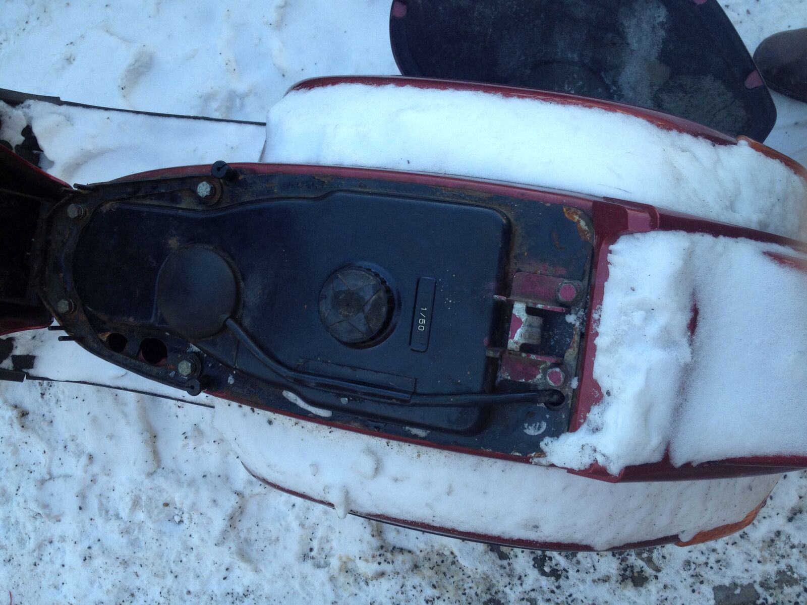

    Ja Hallo, ich habe mal ein paar Fotos geschossen und es sieht nicht so aus als ob es je mal getrennt geschmiert hat, wo müsste denn die Ölpumpe normalerweise liegen und wo führt sie hin?

    Das ist also eine VA52T. Allerdings hat irgend einer der Vorbesitzer den normalerweise vorne Links unter der Sitzbank verbauten Öltank ausgebaut. Das größere Loch ist für den Öltankeinlass und das kleiner Loch ist für die Ölstandanzeiger des Öltanks. Also haben wir des Rätsels Lösung: Schau mal im Luftfilterkasten nach. Links unterhalb des Vergasers müsste ein kleines Röhrchen rausspitzen. Wenn das nicht mehr zu sehen ist, hat der Ölpumpen-Still-leger offensichtlich die starre Ölleitung abgebaut und an der Pumpe abgedichtet.
    Wenn man da noch ein Röhrchen sieht, das gar offen ist, dann führt das in der Regel zu Performance-Problemen, da die Karre über das Röhrchen Falschluft saugt.
    Lösung I: Motor ablassen. Ölpumpe raus, mechanisch stilllegen und Ölleitung sauber abdichten.
    Lösung II: Über ebay einen gebrauchten - dichten - Tank besorgen und die Ölleitung wieder im Luftfiltergehäuse auf die Ölleitung schieben. Öl einfüllen und den Komfort der Getrenntschmierung genießen. Zum Testen, ob die Ölpumpe funktioniert, empfehle ich Dir den Öltank bis Oberkante zu füllen und die ersten 200 Km gleichzeitig mit 1:50 Mischung zu fahren. Ist dann zwar zu viel Öl für die Karre, aber das hält sie aus.

    Hallo, ja die Löcher da hab ich mich auch gefragt wofür die sind.
    Das Metallröhrchen da unten links ist gemeint, richtig?
    Wenn das Röhrchen noch da ist heißt es, dass die Pumpe noch drin ist?
    Ich versteh nicht wo das Öl hinsoll, muss man dann da aufs Röhrchen ein Schlauch raufmachen der iwie in den Motor führt, angenommen ich würde einen Öltank kaufen.

    ja genau, der Öltank kommt neben den Tank, sodass der Einfüllstutzen und die Tankanzeige durch die Öffnungen am Tank zeigen.
    Vom Öltank geht dann ein Schlauch zusammen mit dem Benzinschlauch in den Luftfilterkasten an das Röhrchen, welches jetzt frei ist.
    Das Röhrchen verläuft durch den Motor auf die andere Seite in die Ölpumpe.
    Die Ölpumpe wird durch die Drehzahl der Kurbewelle angetrieben.
    Am Vergaser ist wiederum eine Stange befestigt, die auch durch den Motor zur Ölpumpe geht und sie je nach Stellung des Vergasers/Gasgriff reguliert.

    1. Ja, Dein Motor hat offensichtlich eine - nicht fachmännisch - stillgelegt Ölpumpe.
    2. Auf das im Luftfiltergehäuse sichtbare Röhrchen kommt der Schlau vom Öltank. Dieser Schlauch wird durch den Gummibalg am Luftfiltergehäuse/Rahmen geführt.
    3. Zum Einbau des Öltanks musst Du den Benzintank ausbauen. D.h. Sitzbank abschrauben, Splint vom Benzinhahn lösen, Benzinhahn abziehen, Benzinleitung vom Gaser lösen, Tankfüllstandsmesser / Schwimmeranlage Kabelverbindung lösen und den Tank entnehmen. Achtung: Wenn Du den Tank entnimmst, dann binde erst an die Benzinleitung noch vor Entnahme des Tanks im Luftfiltergehäuse eine Schnur. Gut festziehen, dass das Teil nicht runterrutscht. Später kannst Du mit genau dieser Schnur nämlich die Benzin- und die Ölleitung wieder in Richtung Luftfiltergehäuse ziehen. Machst Du das nicht, wirst Du Dir einen Wolf fummeln.
    Öltanks bekommst Du regelmäßig in der Bucht. Achte darauf, dass ggf. noch die original Ölleitung dran ist. Der Öltank wird nur reingesteckt. Achte darauf, dass der Gummi-/Schaumstoffpuffer am Tank verbaut ist, sonst kann das Teil schon mal das klappern anfangen.
