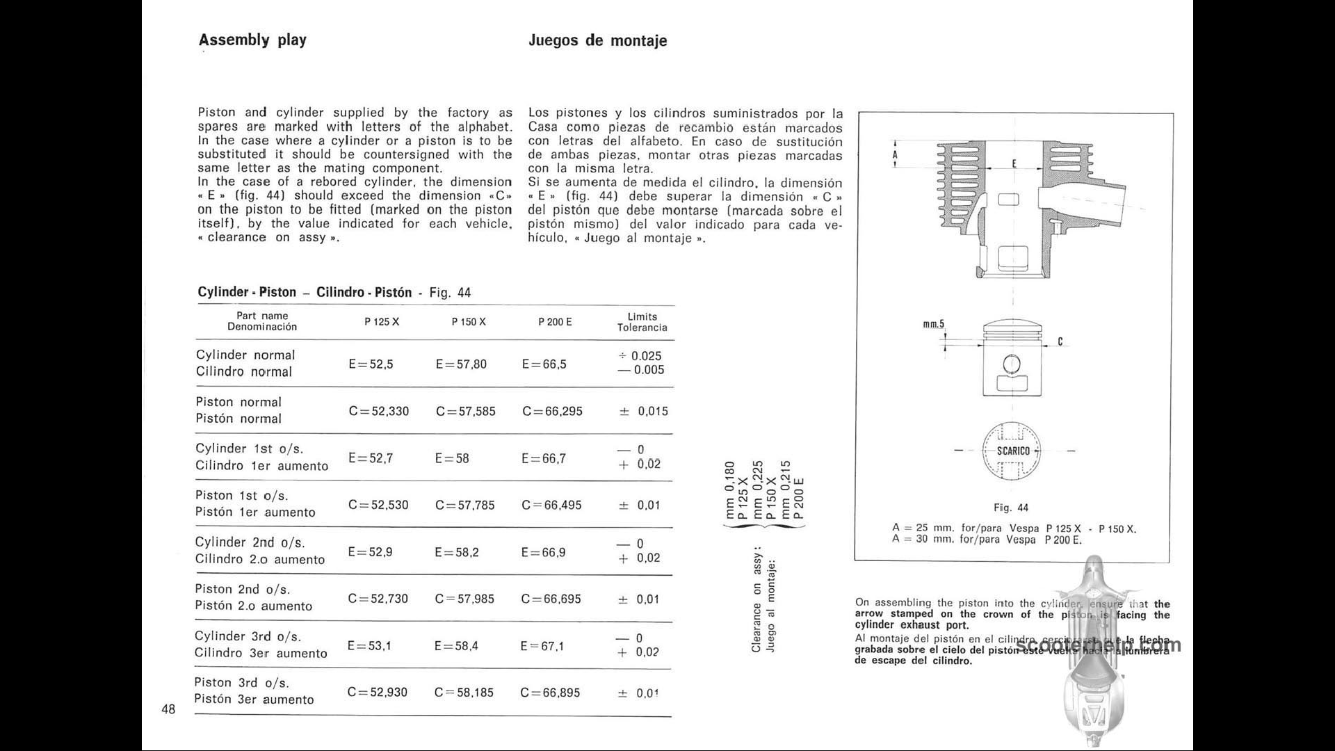

Wie ich bereits erwähnt habe hatten die letzten
Sprint veloce Baureihen einen frühen 3 Kanal PX 150ccm Motor drin. Mit 12v Kontaktzündung.
Daher kannst Du die Daten aus den Piaggio Unterlagen als Refferenz nehmen.
Ich fahre so einen "frühen" PX Motor mit einem neuem Standart 150ccm Goetze Zylinder und dem Originalen Zylinderkopf und auch die Kontaktzündung.
