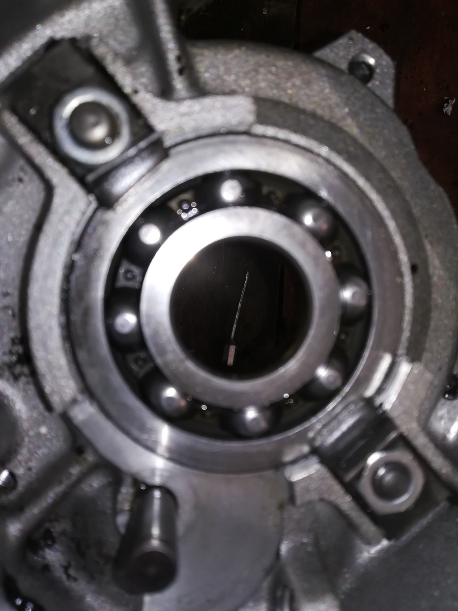

Werde später Bilder von dem gefrästen Motorgehäuse machen.
Kann ich auf einem gefrästen PX80 Gehäuse wieder einen normalen PX 80 Zylinder fahren?
