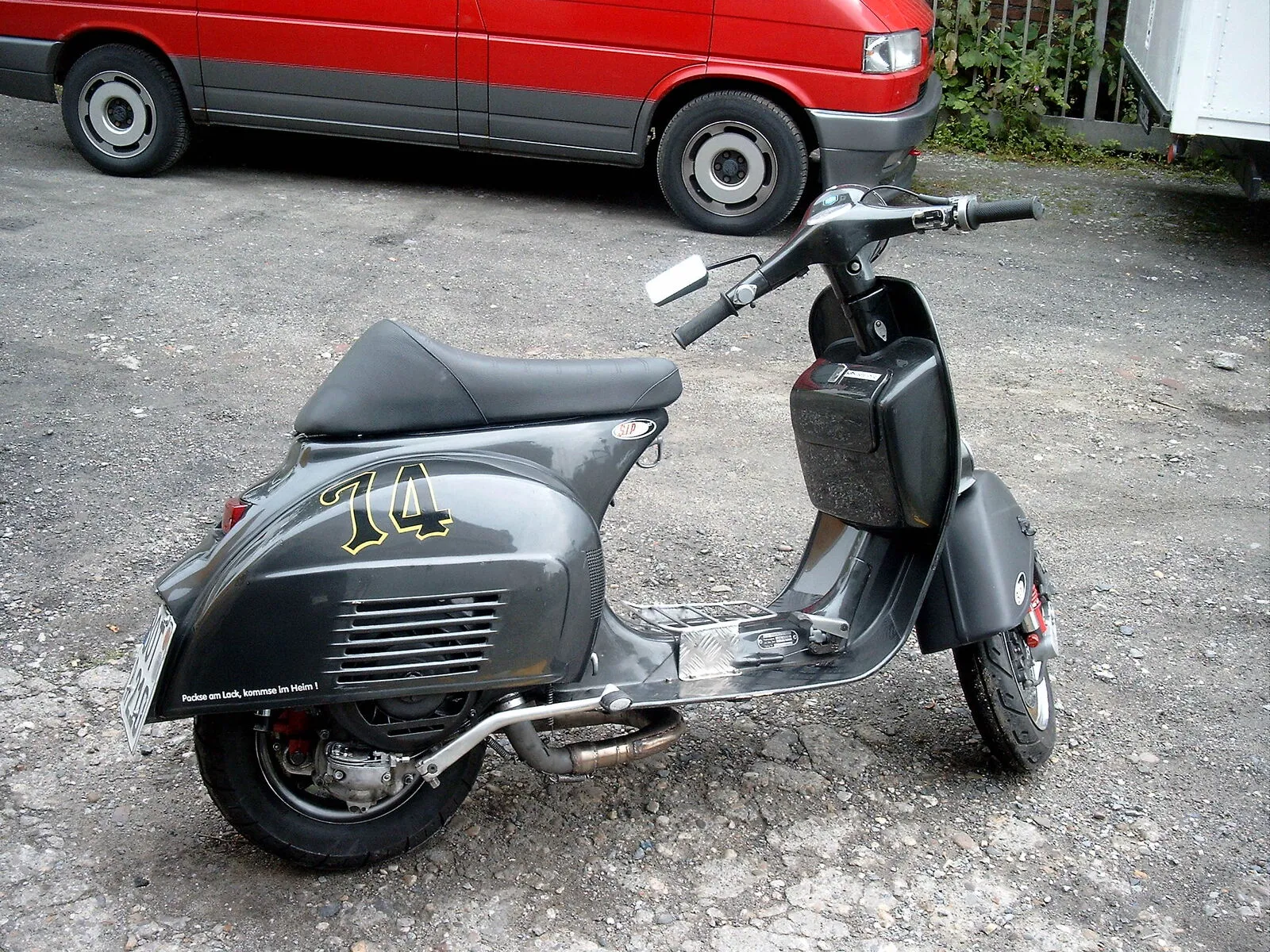

iiii , Riffelblech
Was spiegelt sich denn da im Handschuhfach? Sieht mir nach Gepäckträger aus..
Nix Riffelblech, Gummimatte aussem Dekoladen!!
Und nen schicker selbst geschweißter Alumittelträger!
Schön, echt schön Basti.
Find ich richtig gut, dass das Geschoss wieder auf die Straße kommt.Wenn ich helfen kann, sag Bescheid.
Naja, ob es wieder nen Geschoss wird werden wir sehen!!

So, habe mal in der Garage ein wenig aufgeräumt, und was finde ich???Meine Rally!ISt ja immerhin quasi mein erster Roller!(der richtige erste hat ja ein Unfall dahin gerafft)
Stand jetzt schon fast 2 Jahre im hintersten Winkel...
Ist irgendwann vor 15 Jahren mal von mir gemacht worden, aber der Stand der Technik hat sich ja doch etwas geändert!
Also wird es Zeit mal eben mit solcher zu gehen...
Teile hatte ich direkt letzte Woche bestellt, um auch den Motor mal etwas mehr auf die Sprünge zu helfen!
- MMW2
- 35er Mikuni
- Undi Welle
- Malossi S.E.SC
- Auspuff(grins)...wahrscheinliech S&S Righthand, oder Charger oder CobraObwohl der auch schon 1996 knappe 28 Pferdchen hatte!
Sobald der neue Motor fertig ist(man(n) braucht ja einen Anreiz) wird der Roller zu nem netten Lacker hier in der Ecke gebracht!
Natürlich wird es vorher einen "DryBuild" geben,da sich ja doch etwas geändert hat!Die Rally wurde eigentlich damals recht penibel aufgebaut
Rahmen verstärkt durch 10mm Rundeisen am kompletten Beinschild/Trittbrett.
Scheibenbremse auf PKXL2 Lenkstange/neue wird dann doch etwas anders aussehen!
Corsa Sitzbank mit Gasdruckdämpfern
304 Löcher in der Motorbacke(in der Mitte mein "K" für Kölle,alle angezeichnet und gebohrt)
Getunnelter PX Blinker als Rücklicht
Kennzeichenleucht vom Ford Transit
Dropbar...
undundund...
Als erstes mal nen paar Bilder vor der Zerlegung!!Ab und an werden neue folgen...
