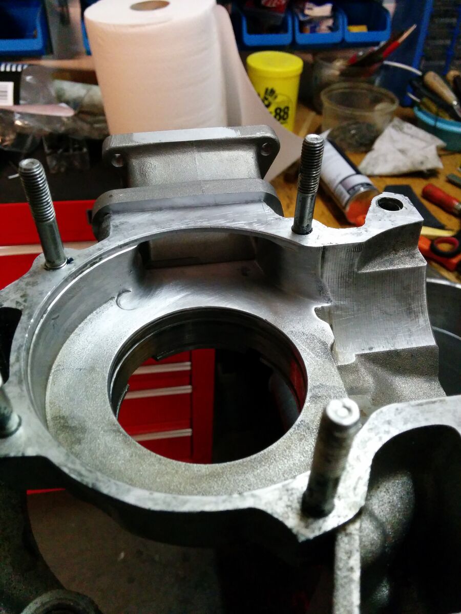

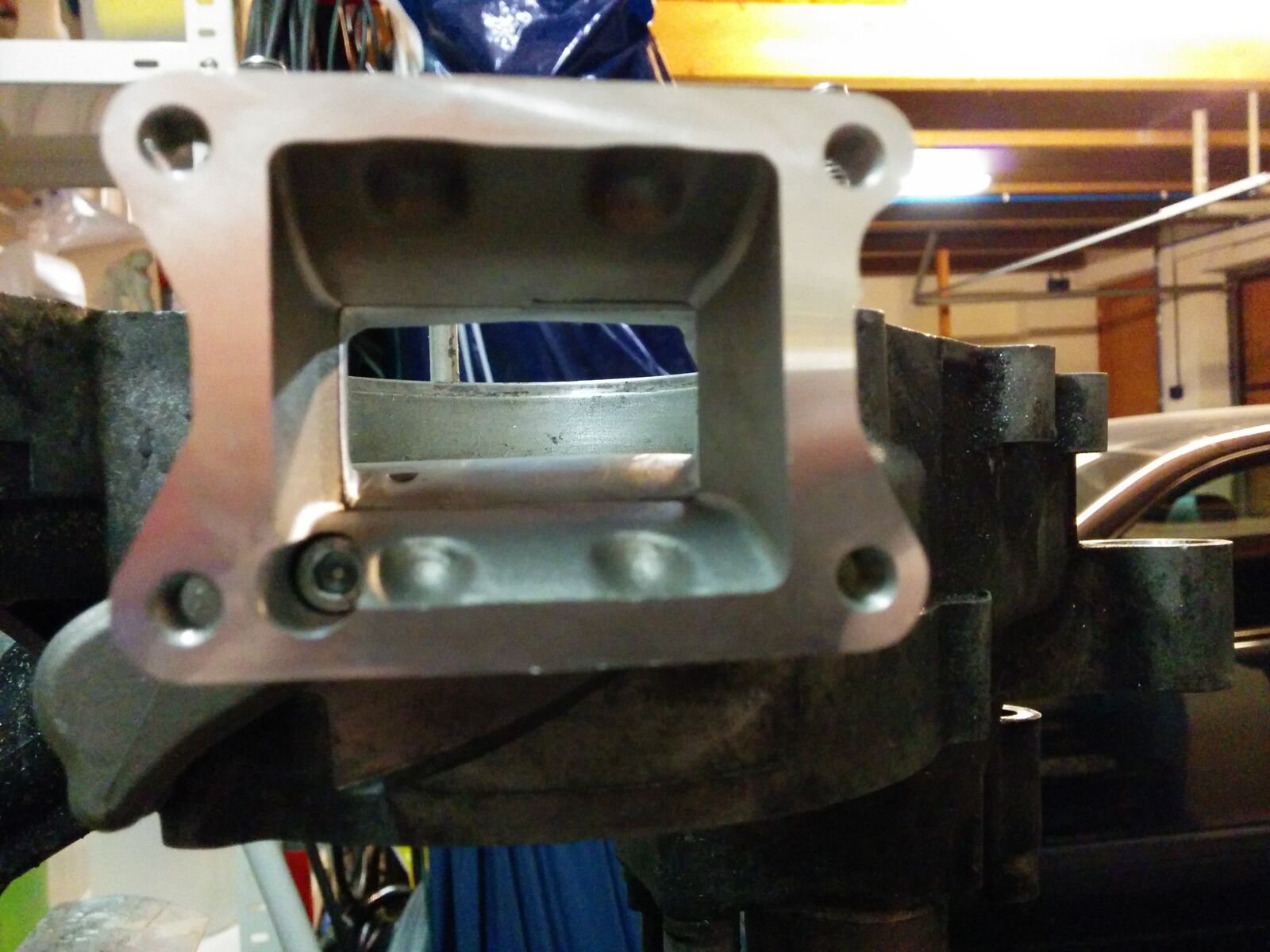

hoffe es ist in ordnung wenn ich deinen fred benutze und meine arbeiten hier auch posten darf

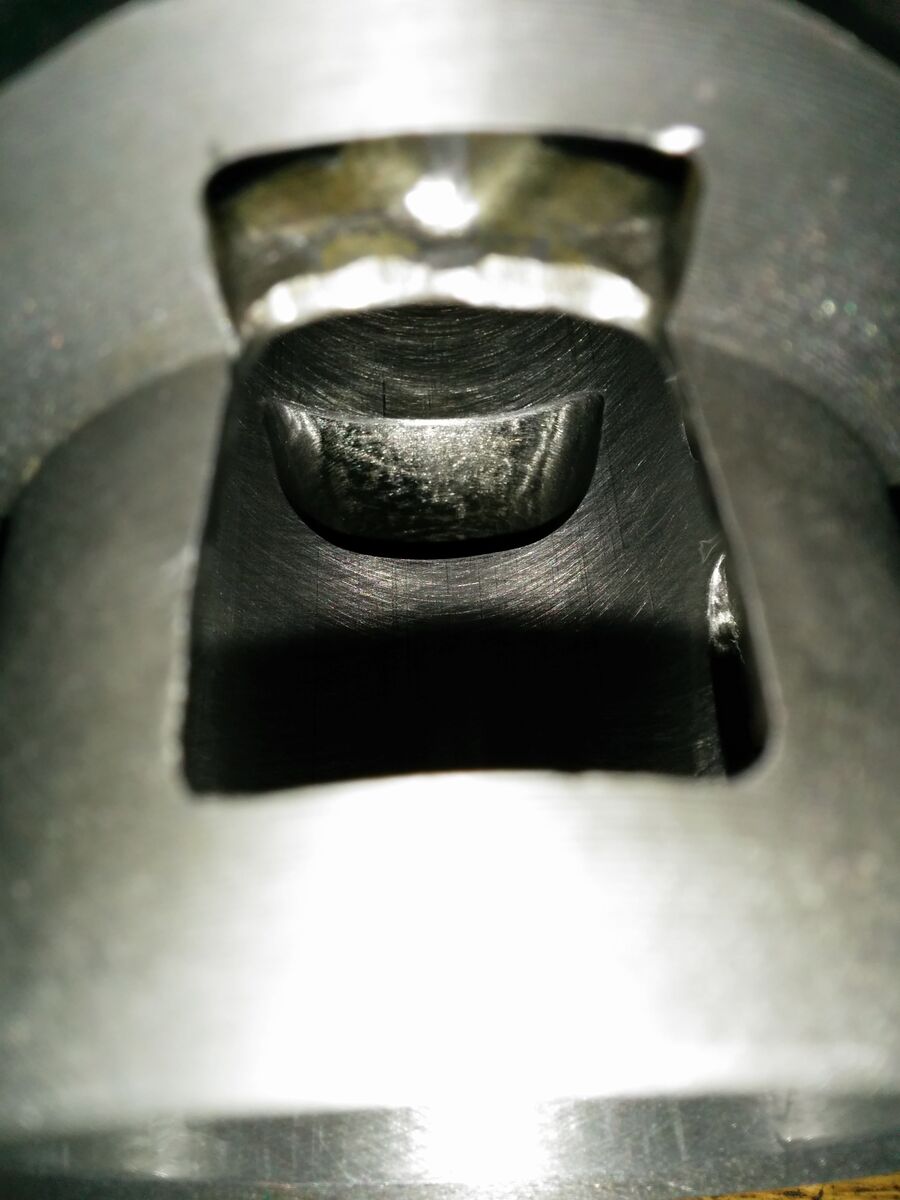

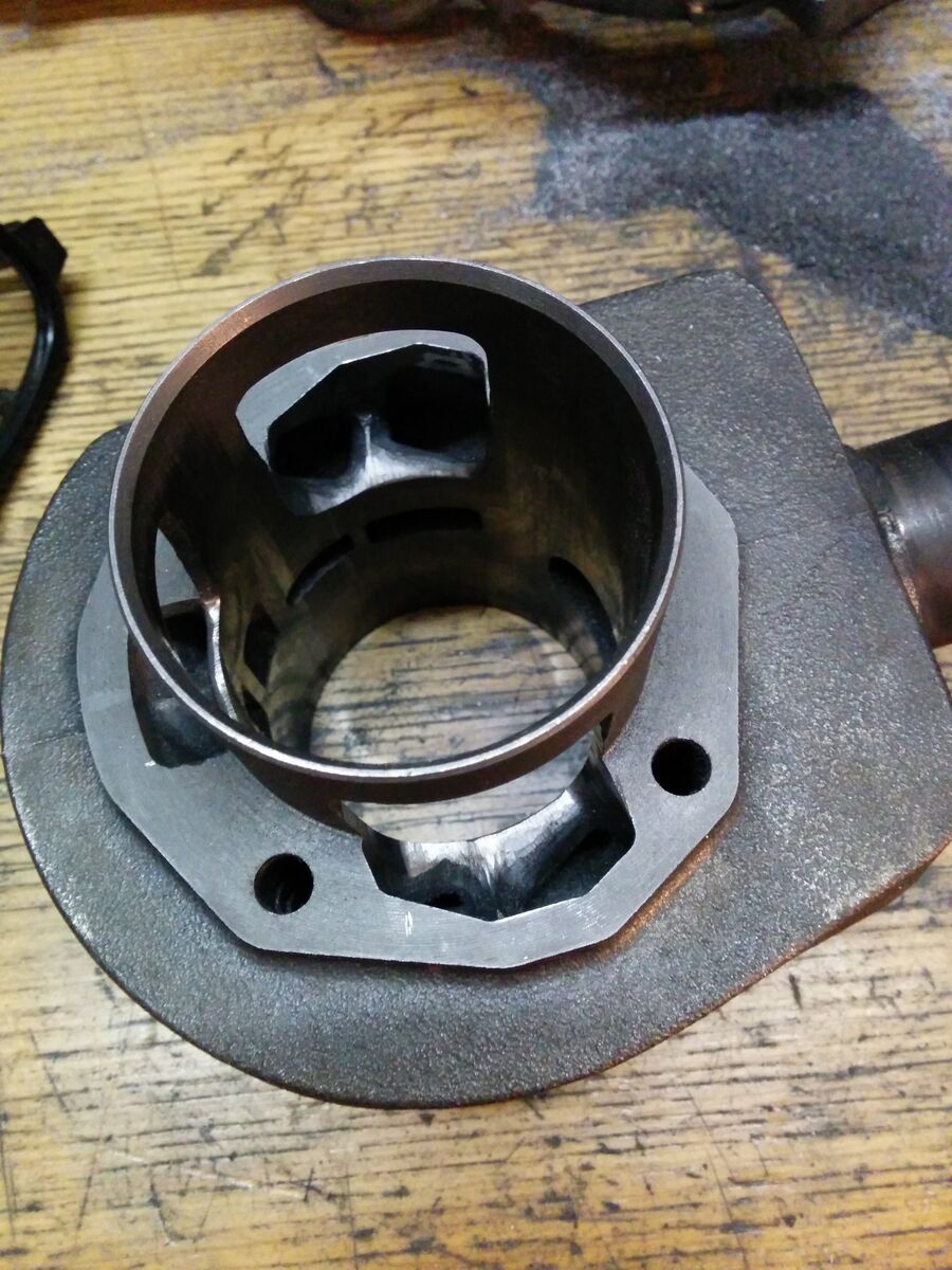

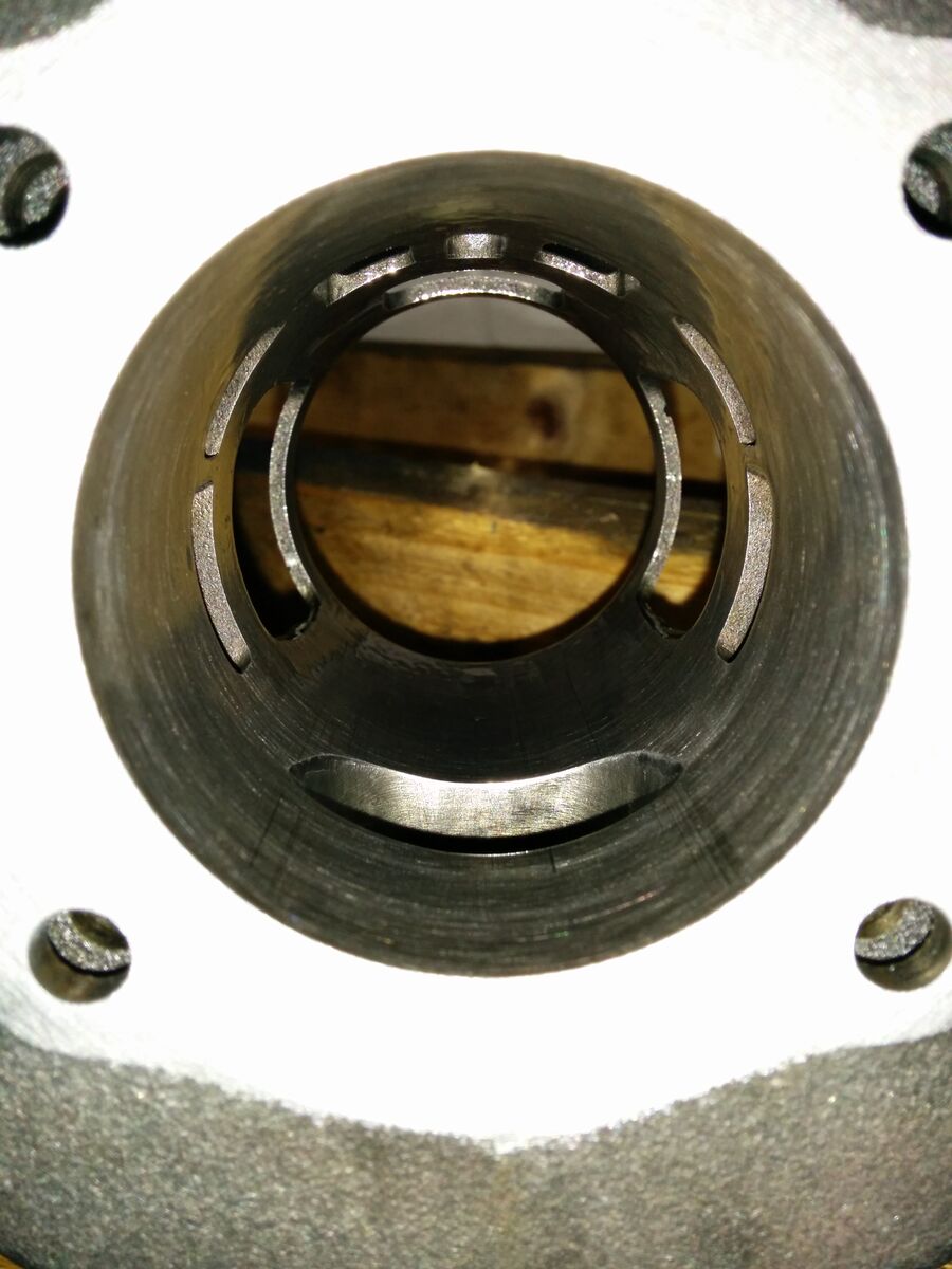

ist das so okay was ich mache? hab zwar mal gelesen dass die überströmerwinkel nicht angetastet werden sollen, aber als der fräser erst mal im guss war, wollt ich nicht mehr aufhören... mehr mehr
mir wurde gesagt das die kanaltrenner rund gehören, hatte ich bei meinem nach den fotos auch noch geändert

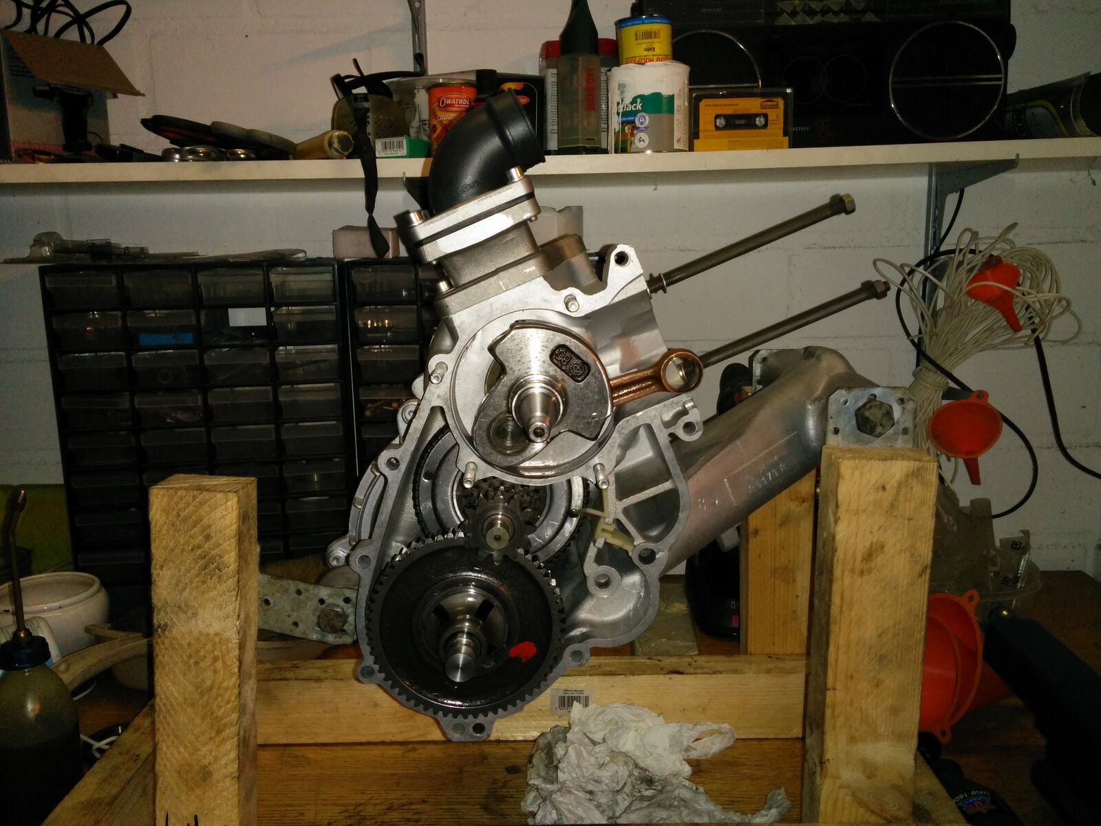

komme ja vom Langhub 166er Drehschieber, leider ist dann der Block an der Nebenwelleaufnahme gerissen
hab dann diesen Ersatzmotor bekommen mit nem gut erhaltenen 139er. Iwie lief der 166er nie so wie ich es gern gehabt hätte und war mittlerweile schon reichlich ausgelutscht, sicher zum Teil auch weil es mein erster Vespa Motoraufbau war. Wollte dann mal Membran testen und schauen was beim 139er geht. Wenn der in' Arsch geht, brauch ich ja nur Welle, Zylinder und Kuluritzel tauschen, dann hab ich wieder nen 166er.Und ja der 139er zieht die 200er Primär, sogar mit SIP EVO auch wenns untenrum natürlich zäh ist. Das ging mit S-Box besser. Tacho geht leider nicht, aber laut Autotacho 110km/h was gut 7500U/min sind läuft der locker. Denke das grosse Kurbelgehäusevolumen, die niedrigen Steuerzeiten, ne Quetsche von 1,00mm und die Vespatronic helfen ihm dabei.

Sehr schöne Bilder und gute Arbeit mika !
Die überströmer kommen sehr fett

bin grad was ähnliches am Bauen, aber mit kürzeren Steuerzeiten und länger übersetzt für Touren. Suche noch einen passenden Auspuff, momentan mit sBox wirds mir zu warm, trotz HD140 im pwk28
EDIT: so siehts bei mir aus
