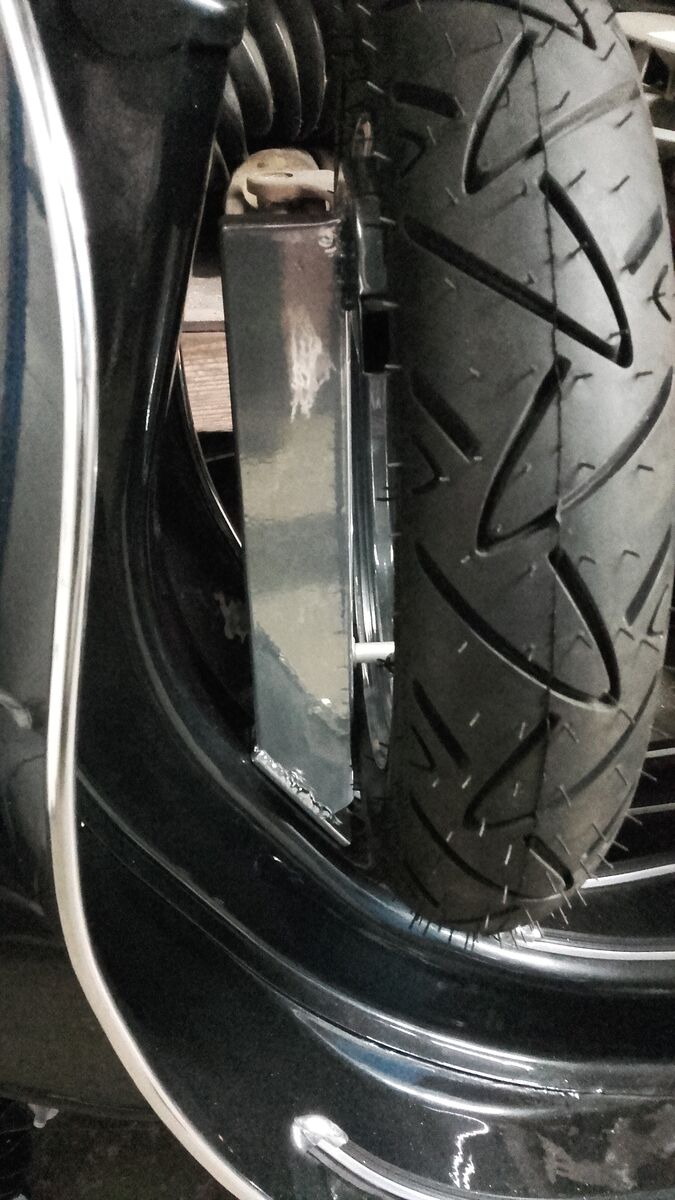

Hab aber fachkundige Hilfe hier aus dem Forum. Zwar alles telefonisch, aber das wird schon werden.Verbaut ist bei mir eine ETS Banane. Da gibt es aber ein kleines Problemchen: der Topf schleift beim Einfedern an der Backe ! Da werde ich wohl nochmal den Krümmer
etwas bearbeiten müssen. Erstmal habe ich die Federung auf ganz hart gestellt, damit federt der Roller zumindest nicht so weit ein
