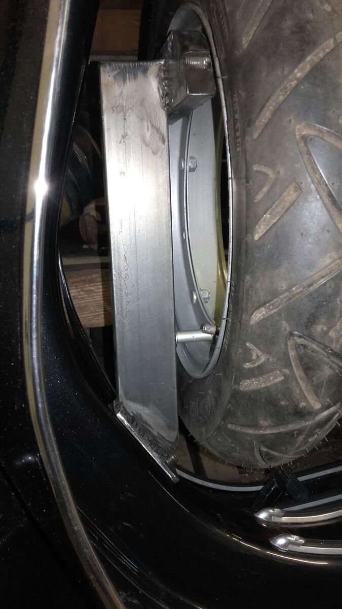

Da ich zwischendurch Langeweile hatte, habe ich mir noch einen Schutz für das Reserverad genäht.

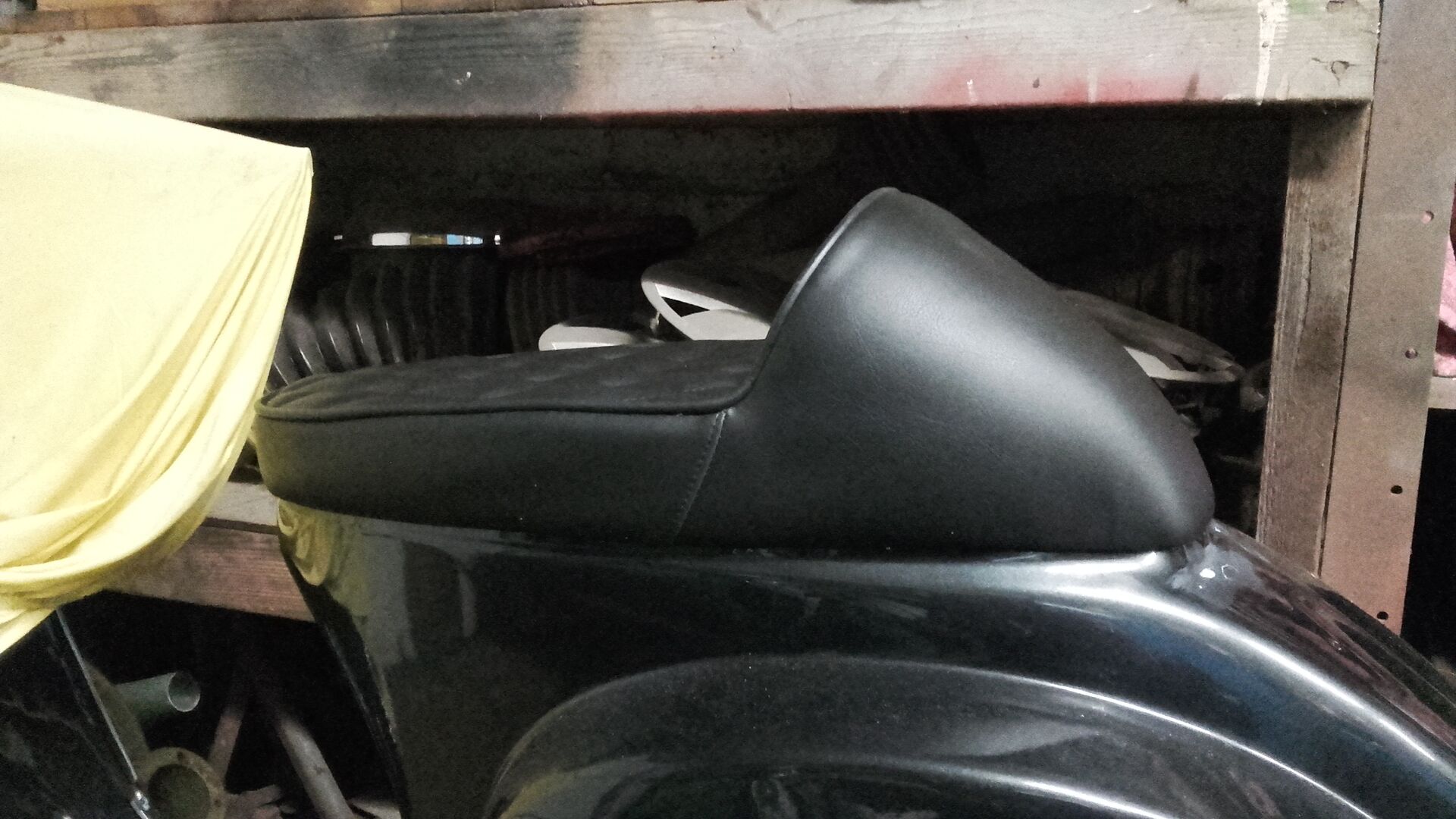

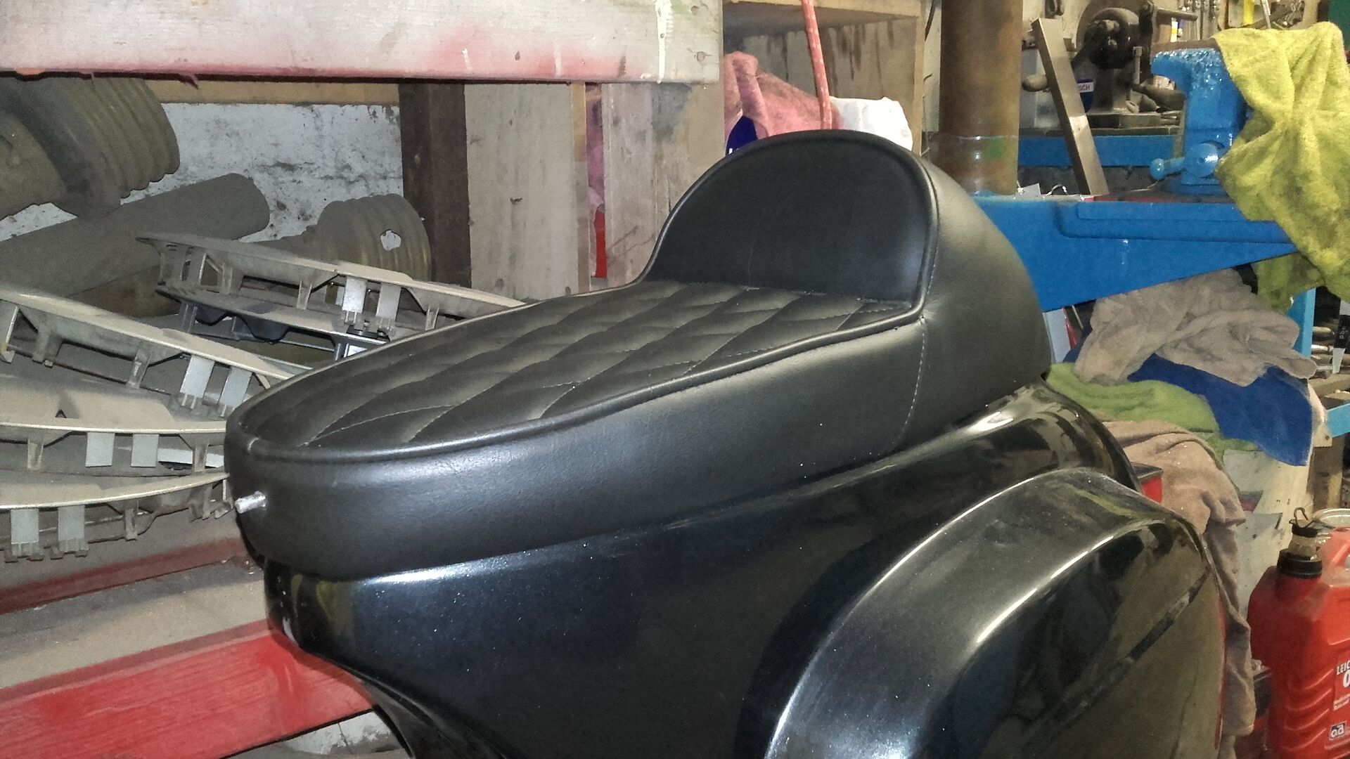

Erstzulassung 1976, Ankauf im August 2016, komplette Zerlegung und sandstrahlen der Karosserie, danach Auftrag einer 2-K-Epoxid-Grundierung, komplett neues Trittbrett, Reparatur diverser Roststellen, Lackierung in der Farbe VW K1 K1 carbon steel grey metallic, komplett neuer Kabelbaum von SCK, neue Züge, Reifen, Bremsen, Trittleisten, Beleuchtung ( incl. Fern- und Abblendlicht, Rücklicht mit Bremslicht ), Lenkerendenblinker, 120 km/h Tacho, Vordergabel Vespa ET2 ( 3 cm gekürzt mit angepasstem Carbone-Dämpfer, Oberteil original V 50 ) mit vollhydraulischer Scheibenbremse und aus- und abgedrehter Original V 50 Trommel als Adapter, Kotflügel vorne verbreitert,
Eigenbau Mono-Sitzbank -> Sitzfläche mit Rautenmuster, Eigenbau Reserveradhalter incl. Abdeckung für Reserverad,
