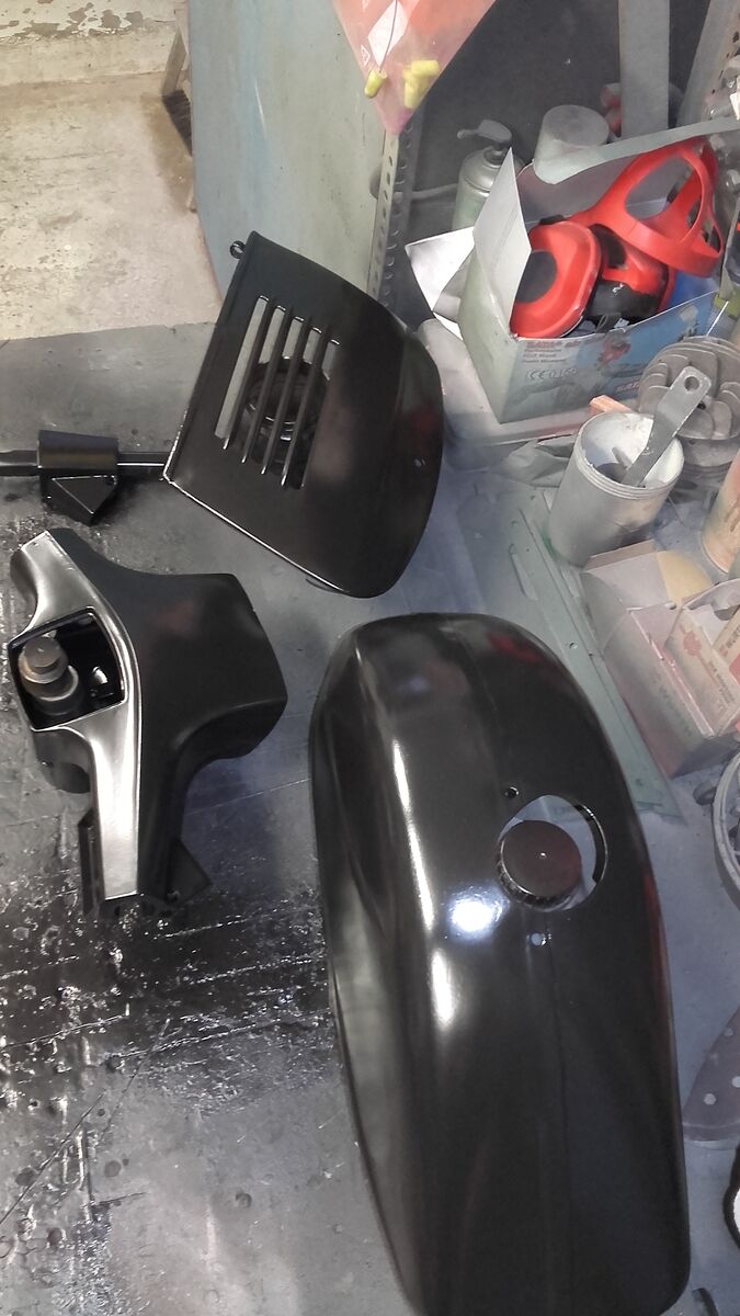

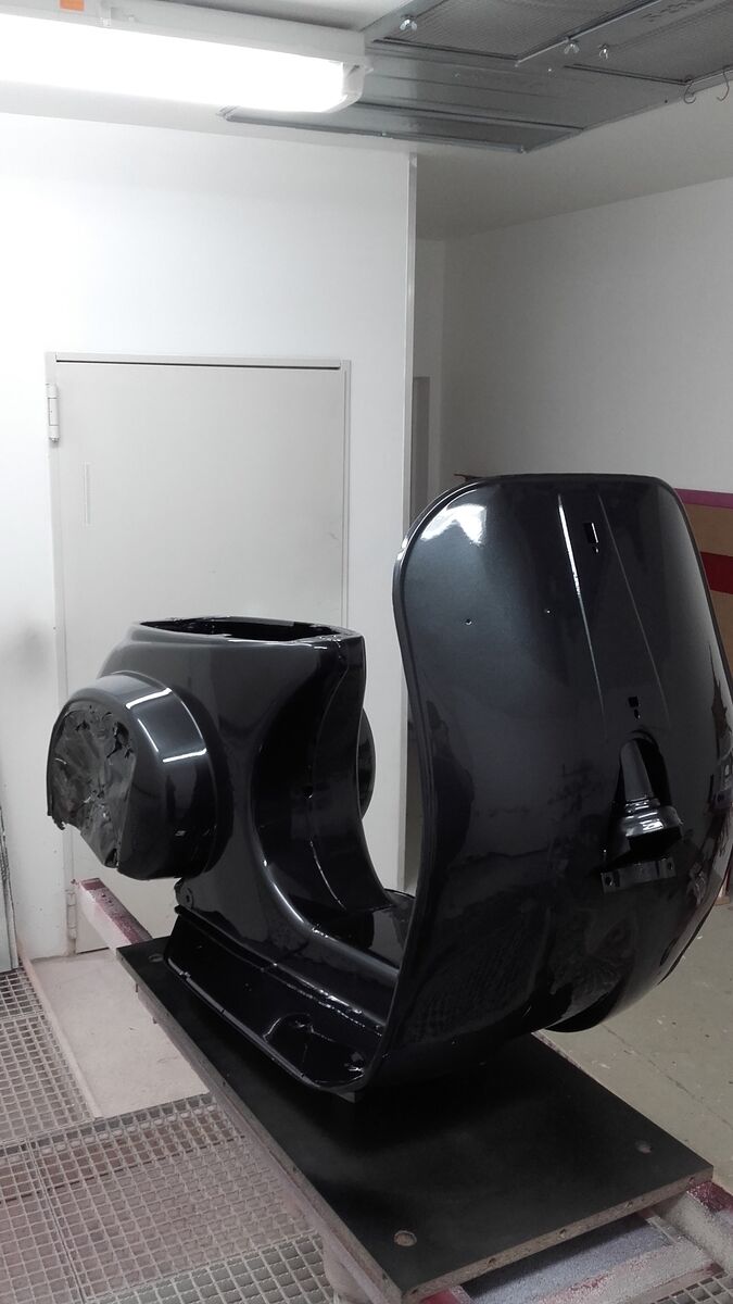

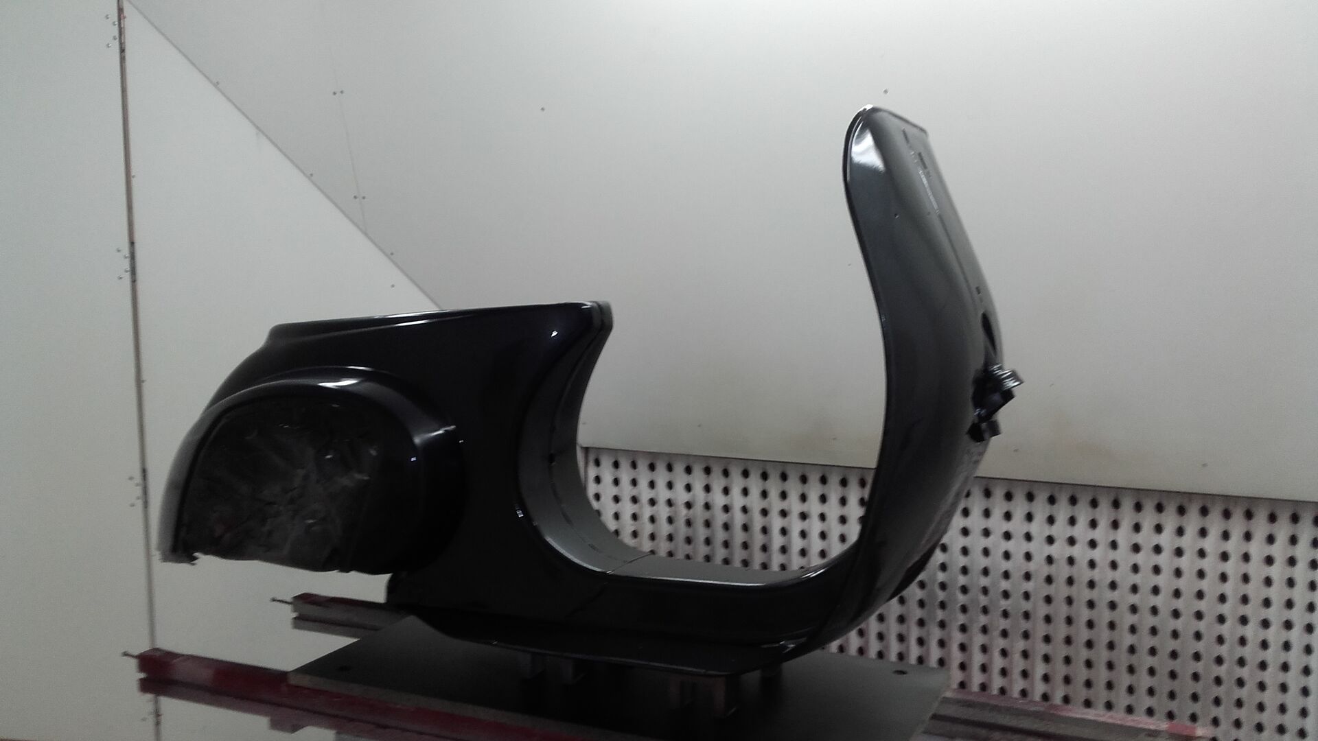

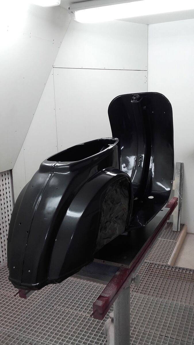

Ich würde die Teile auch strahlen lassen.
Rauhe Oberfläche hin oder her, das liegt im Auge des Betrachters.
Nach dem Strahlen kommt ( sollte ! ) sowieso ´ne Epoxid-Zwei-K-Grundierung
als Dickschicht drauf. Wenn die einmal geschliffen wurde, ist sie eigentlich schon lackierfertig.
Falls es noch Nachbesserungsbedarf gibt, entweder nochmal Dickschicht oder Spritzspachtel.
und dann kann lackiert werden.
Hab ich auch so gemacht.
Nachlackieren finde ich persönlich nicht so schön. Und nach dem Schweißen muss auch wieder
gespachtelt und angeglichen werden. Das ist auch nicht gerade wenig Arbeit.
