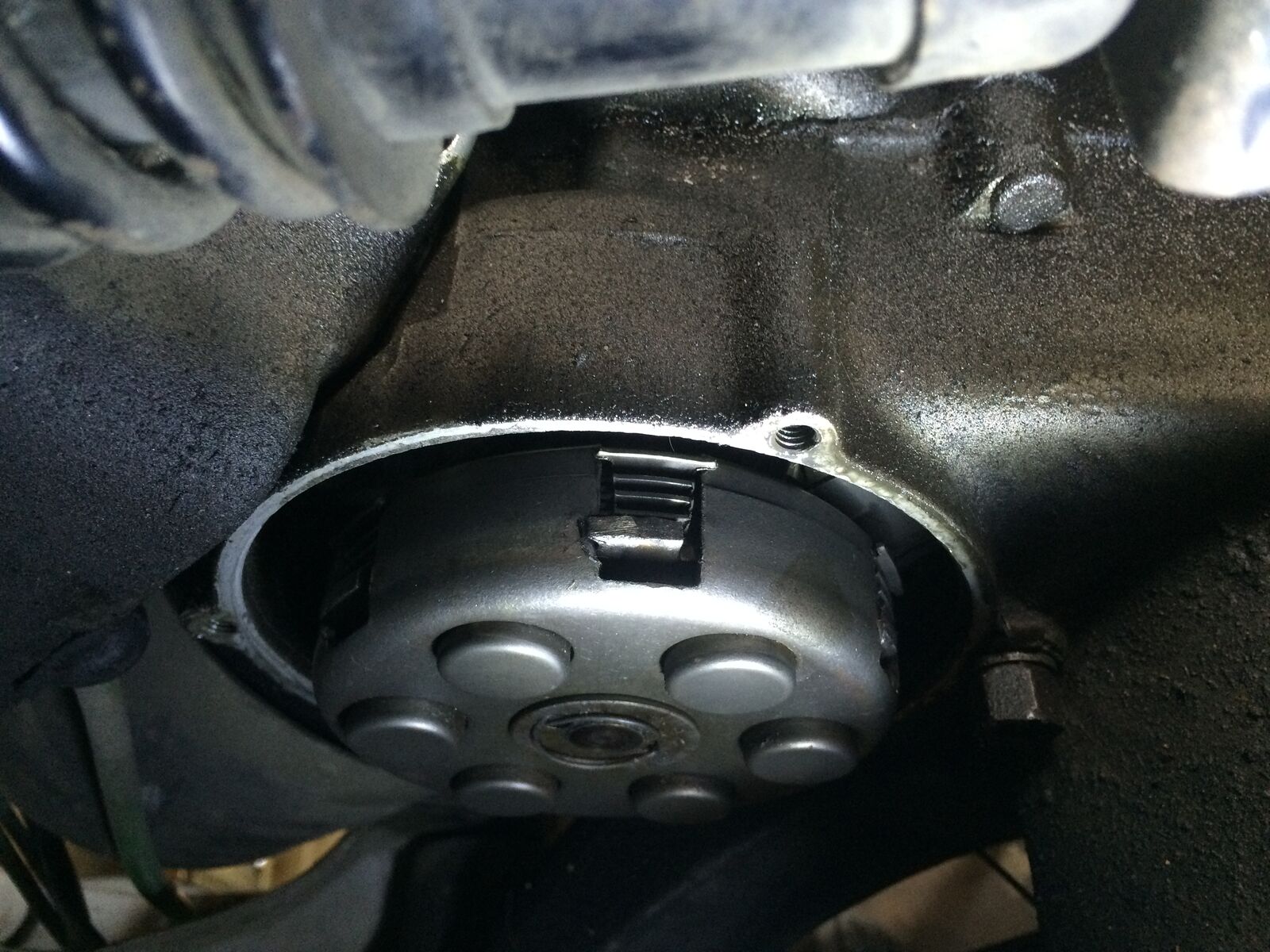

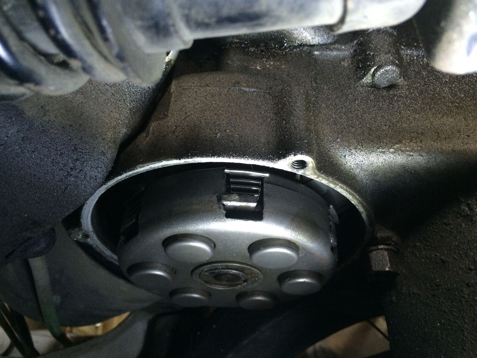

    So es ist vollbracht. Anstatt der alten Standard-Kupplung werkelt nun eine feie Cosa-Kupplung. Der Unterschied ist spürbar oder anders gesagt: Es ist ein Traum, wie leichtgängig diese Kupplung ist.
    Mit welchen Problemen hatten wir zu kämpfen?

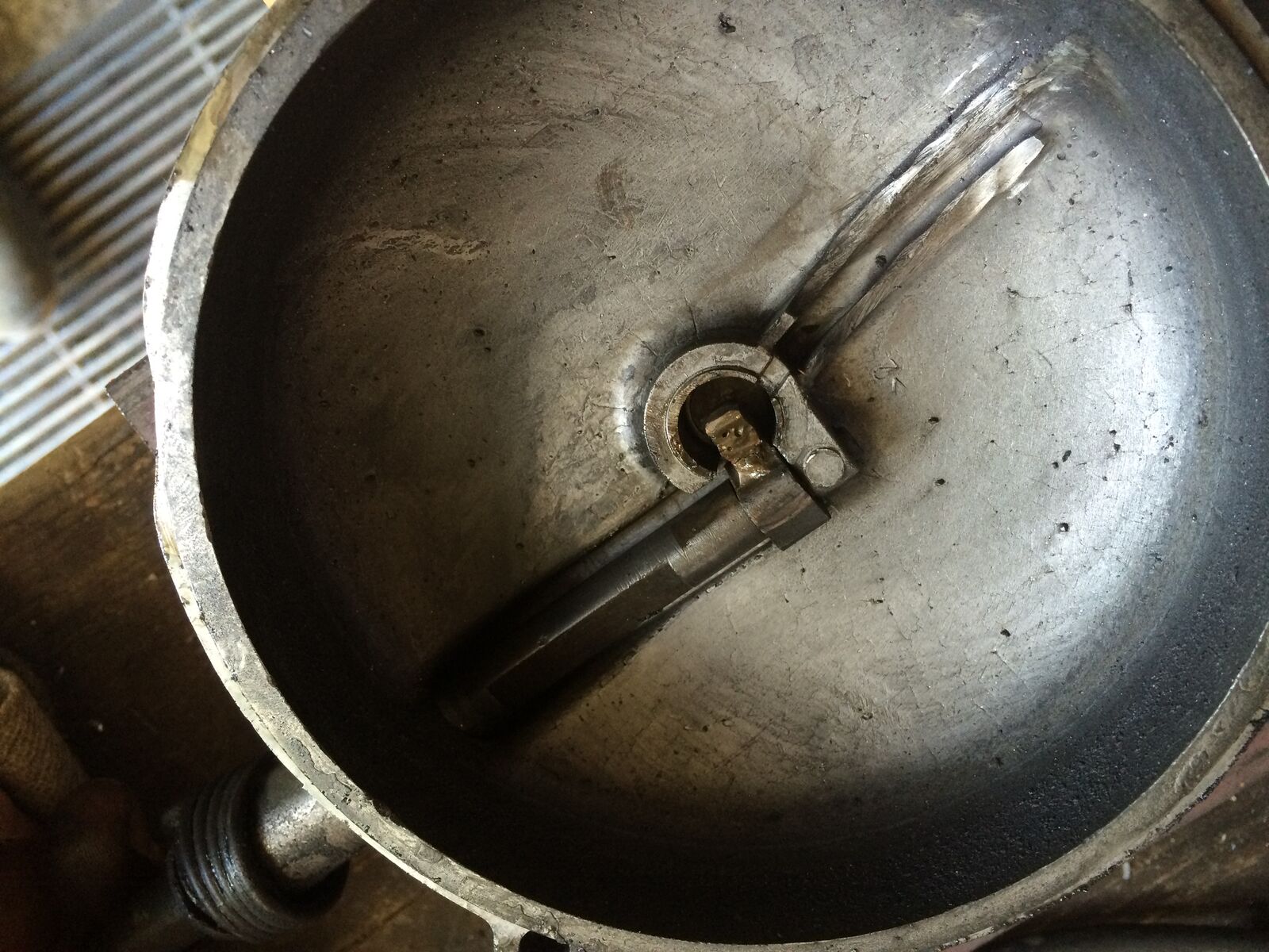

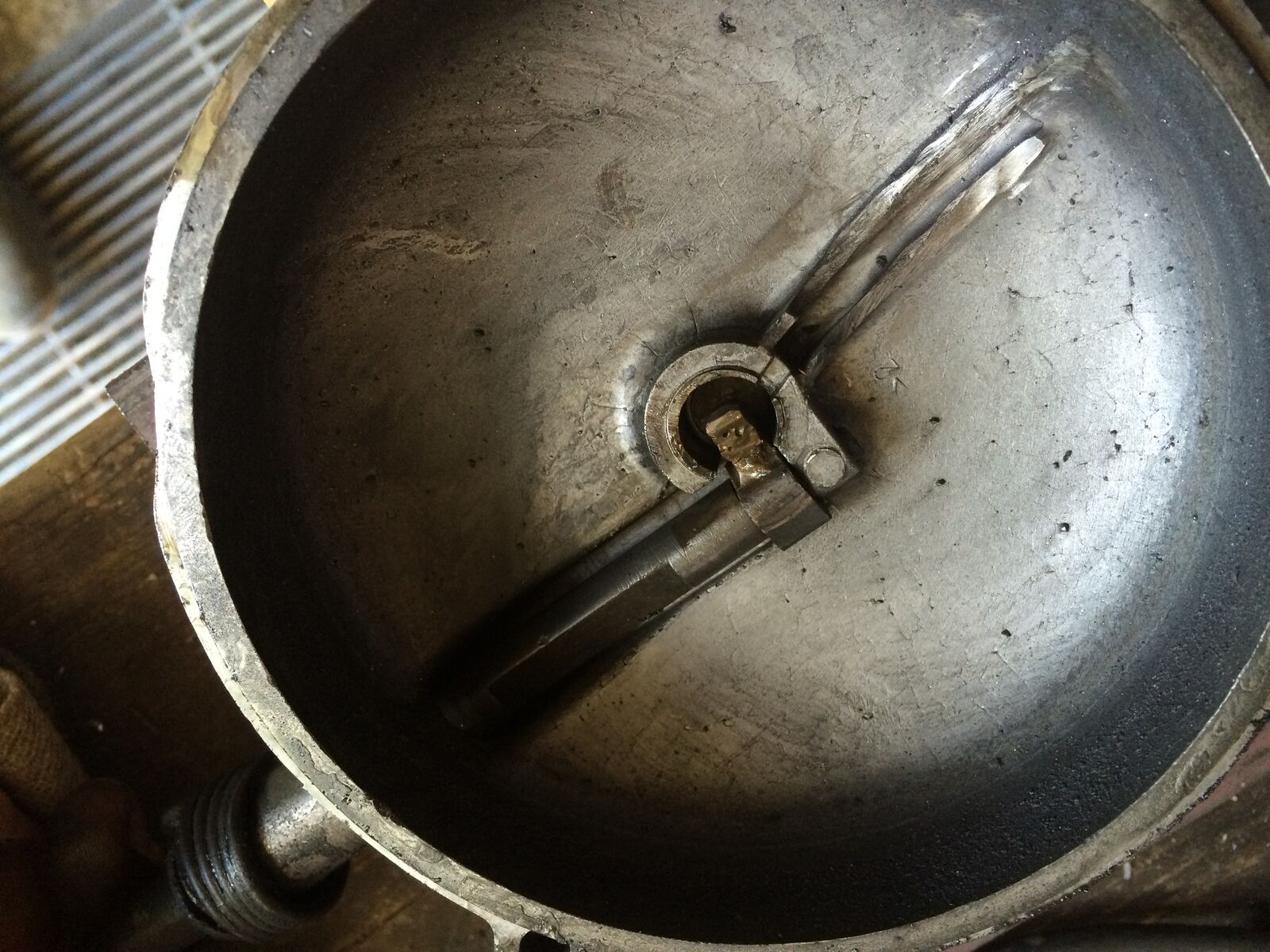

    Meine alte Dame ist tatsächlich aus Südost-Asien. Zumindest sprechen die Innereien bzw die geflickten Teile dafür. Der Druckhebel war tatsächlich geschweißt!
    Außerdem ist der Kupplungsdeckel schon für eine Cosa-Kupplung vorbereitet gewesen (siehe abgefräste Stege).
    Noch schlimmer ist, dass der Kupplungsarm das Alu am Kupplungsdeckel bereits ausgearbeitet hat, sodass der Arm unten nicht in einem schönen runde Loch sondern in einem (leichten) "Langloch" lagert. Der Kupplungsdeckel wird also noch getauscht.
    Der (neue und alte) Druckpilz für die neue Cosa war um ein paar Zehntel mm zu hoch. Zusätzlich hatte der Kupplungsdeckel einen überstehenden Grat rund um den Druckpilz. Also musste alles fein säuberlich geschliffen werden.
    Zuvor hatte ich mir aber fast den Mittelfussknochen gebrochen. Die Kupplung hielt anfangs guten Kraftschluss, aber nur solange man nicht kräftig den Kickstarter getreten hat. Bei kraftvollen Druck fehlte es der Kupplung am Kraftschluss und mit einem Knall habe ich gegen den Betonboden getreten (Autsch).

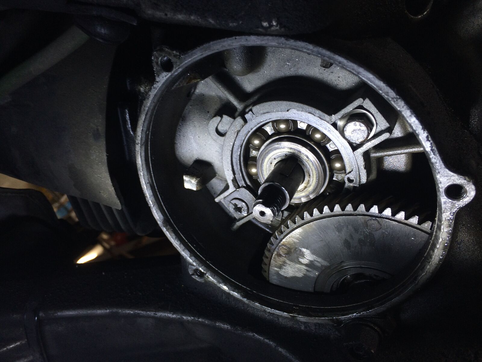

    Es wundert mich nicht warum die alte Kupplung ruckelig und hart zu ziehen war - sie hat unter dem 177er stark gelitten. Die Scheiben haben sich in den Kupplungskorb hineingearbeitet:

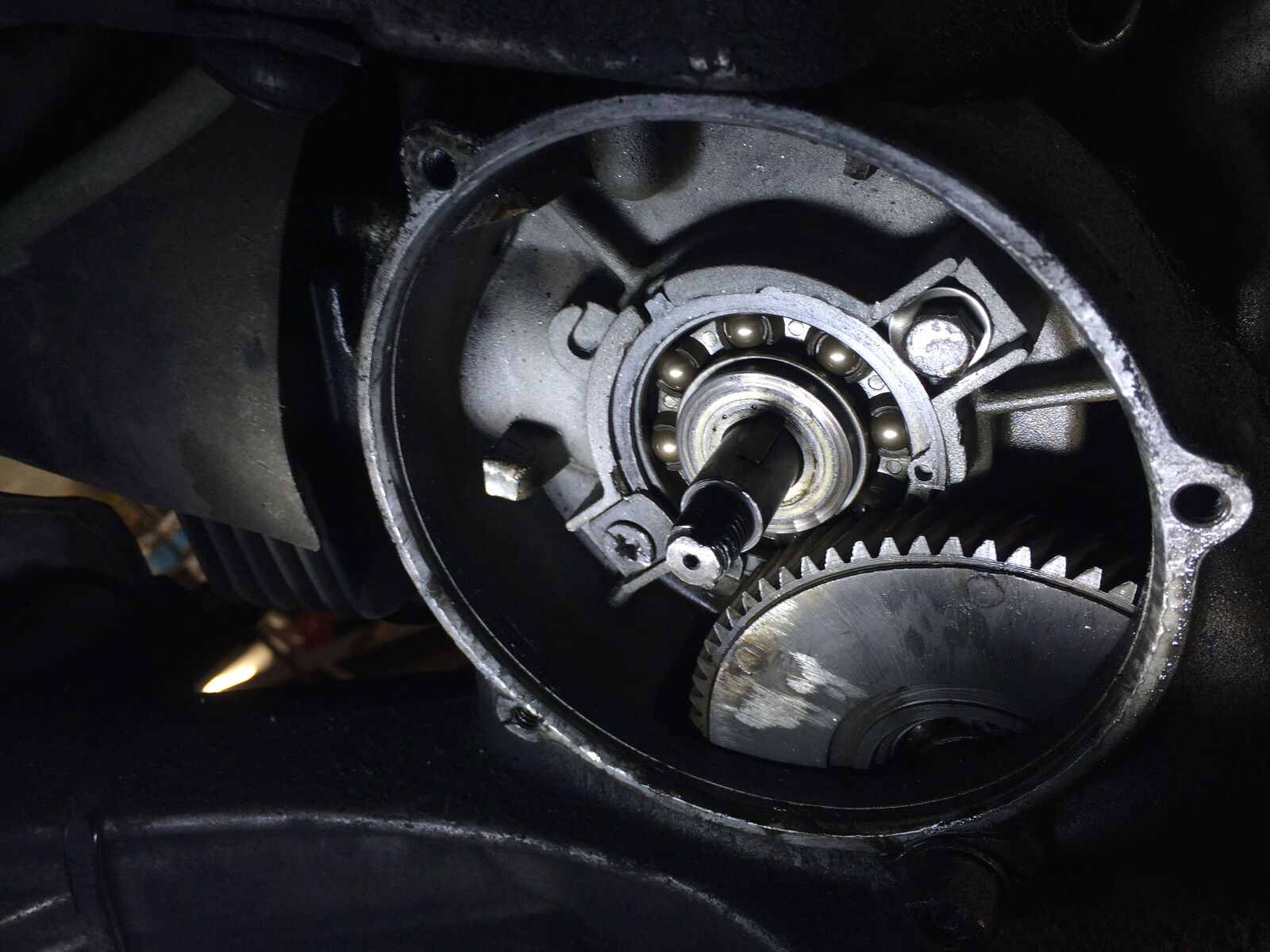

    Auch der Sicherungsring vom KW-Lager ist seltsam "asiatisch" gesichert: (offenbar fehlt ein Teil des Gehäuses und dafür ist nun eine 6-Kantschraube und eine Beilagscheibe zuständig!? sensationell!)

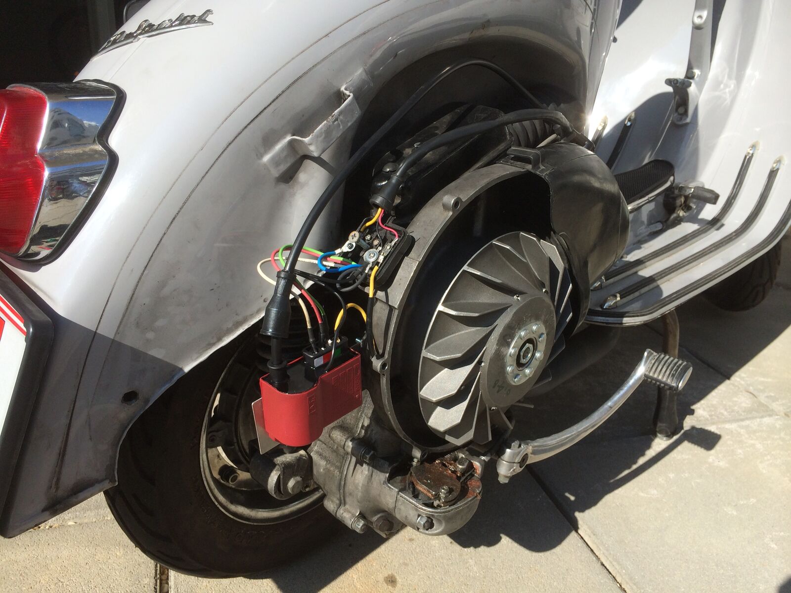

    Ich habe letztes Jahr meine alte Sprint von Unterbrecherzündung auf eine elektronische Zündung umgebaut. Auch die alte Unterbrecherzündung war bereits eine 12V Zündung. Deshalb musste ich auch den Kabelbaum nicht wechseln.
    Leider habe ich nun sporadische Scheinwerfer-Ausfälle, die sich zumeist wie folgt abzeichnen: Kurz nach dem Start geht der Scheinwerfer nicht, einmal ordentlich auf Drehzahl gebracht geht das Licht an. Ab und zu fällt der Scheinwerfer wieder aus. Alles in allem also nicht wirklich reproduzierbar.
    Ich tippe auf einen Kabelbruch oder einen defekten Spannungswandler?

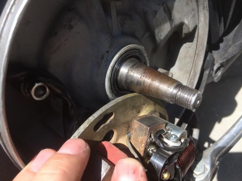

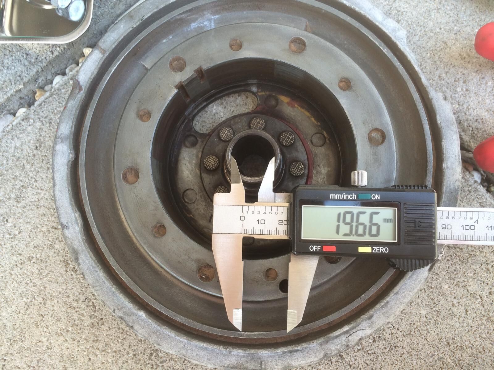

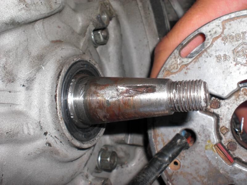

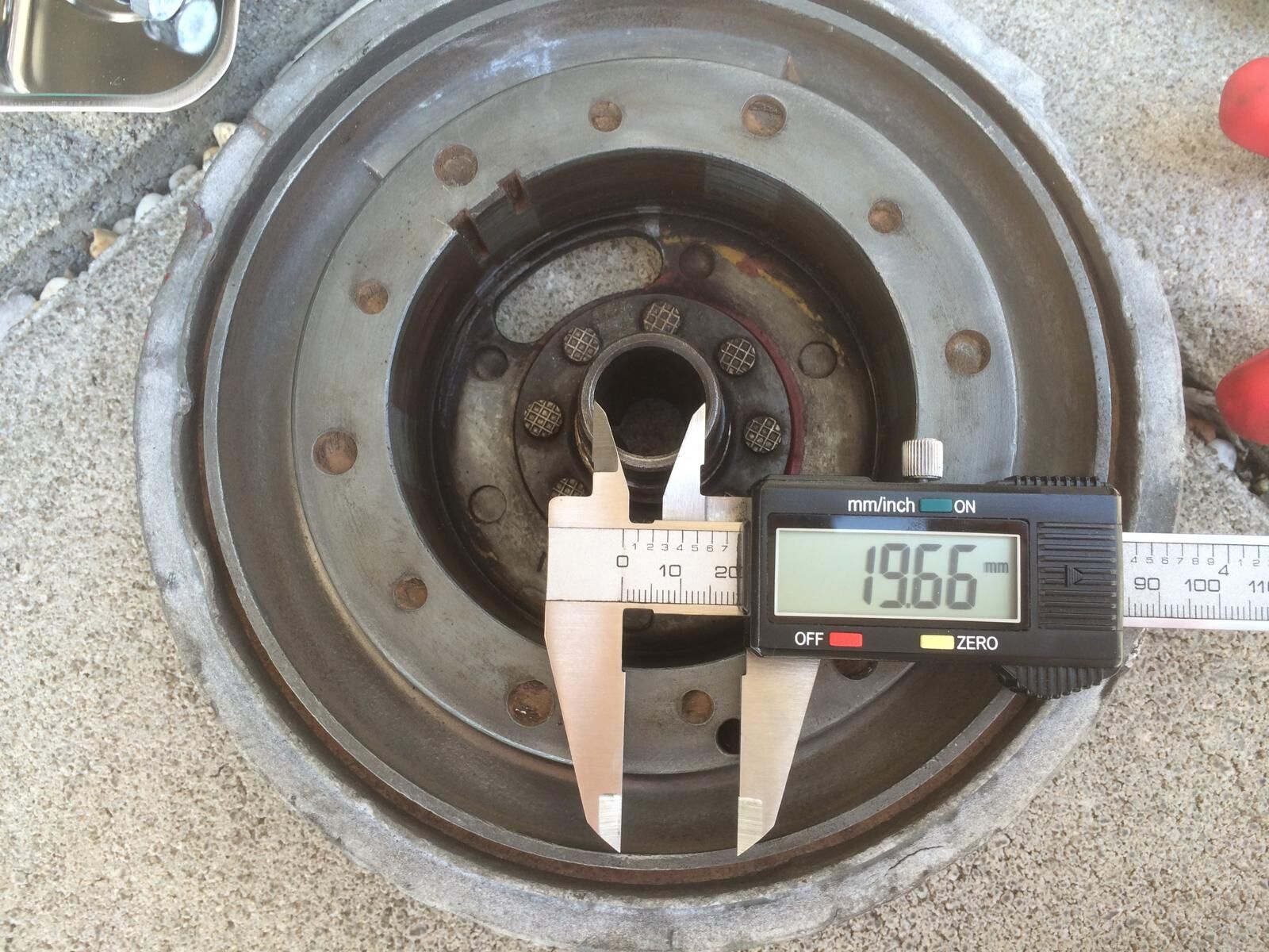

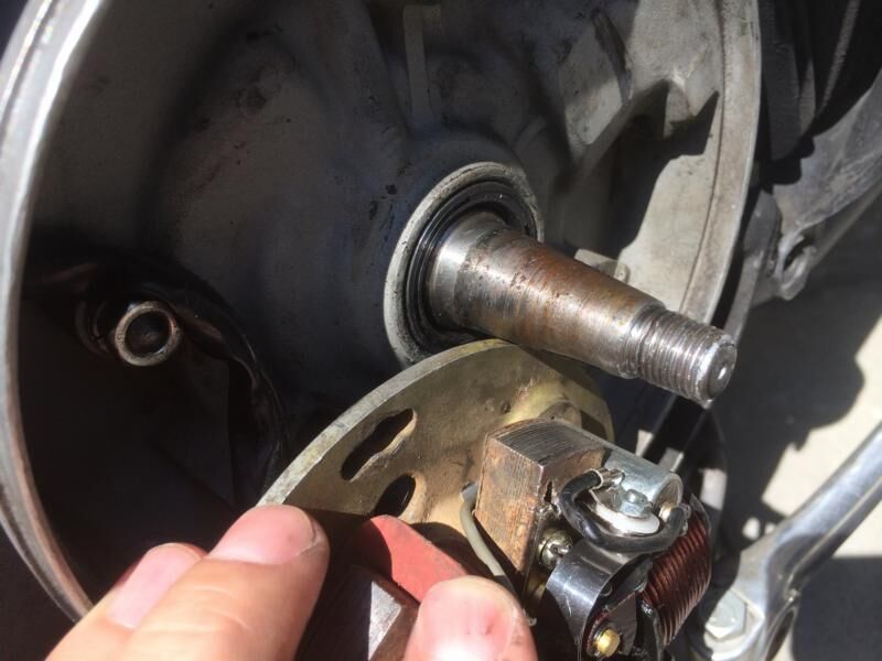

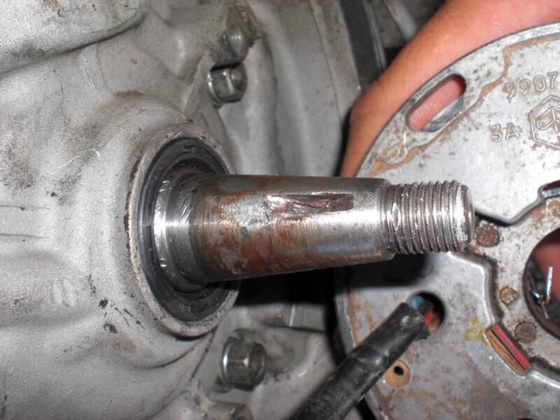

    Ich habe aber gelesen, dass ein 19mm Konus eine M10 Polradmutter hat und der 20mm Konus eine M12-Mutter - sofern das immer zutrifft, habe ich einen 20mm Konus mit der M12-Mutter. Da meine "Frankenstein-Vespa" aber so vielen verschiedenen Teilen zusammengewürfelt ist, bin ich mir nicht mehr ganz so sicher. Wer weiß schon, was da in Asien alles passend gemacht worden ist?!
    Meine Schublehre hat am Ende des Konus in etwa 20mm angezeigt und das Polrad war an dieser Stelle mit 19,66mm auch in etwa 20mm groß. Den Innendurchmesser am hinteren Ende des Polrades genau messen, ist schon schwierig genug. Aber ich glaube nicht, dass ich mehr als 19mm messen kann, wenn der Durchmesser bloß 19mm hat. Weniger als den tatsächlichen Durchmesser ist schon eher möglich (verkantet oder zu weit in den Konus hinein gemessen).
    Vielleicht erkennt ein echter Insider aber anhand meiner Fotos, um welchen Konus es sich handelt ... Fotos werden "nachgeliefert" - jedenfalls schon mal ein riesiges Danke für alle Tipps!
    EDIT - Fotos

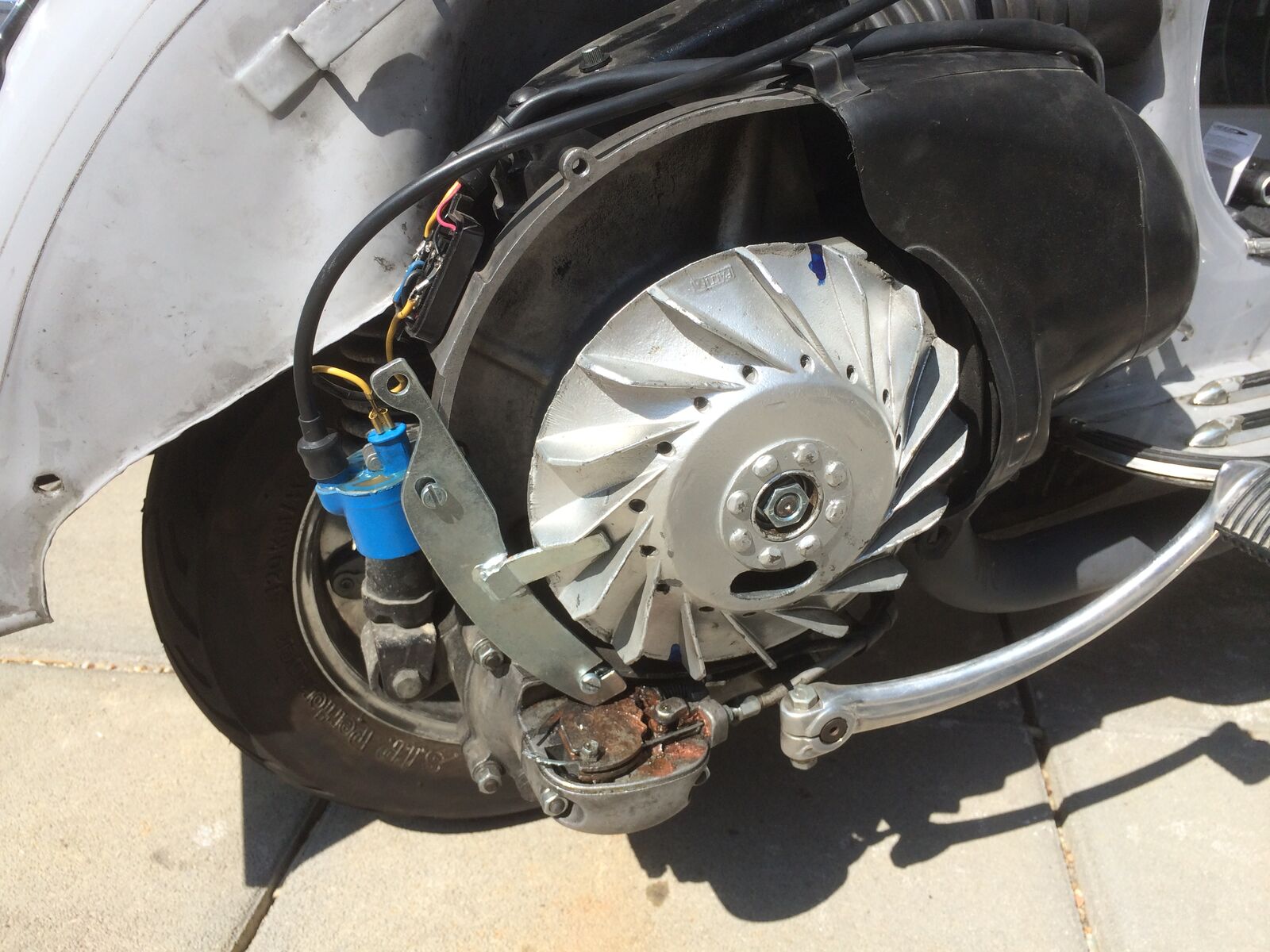

    Hat sich aufgeklärt: Ich habe tatsächlich eine 20er Kurbelwelle verbaut. Damit kann ich die "handelsüblichen" PX Zündungen verbauen. Juhuuu ...
    Um die Sache nun zu vervollständigen:
    Ich habe eine P125X (V50 Spezial) Zündgrundplatte verbaut. Das heißt meine Vespa läuft bereits mit 12V - soweit so gut. Diese ZGP arbeitet noch mit einem Unterbrecher und genau der ist von der Nocke des Polrades komplett abgeschliffen und hat deswegen nicht mehr unterbrochen! Auf diesen Fehler muss man erst kommen?!

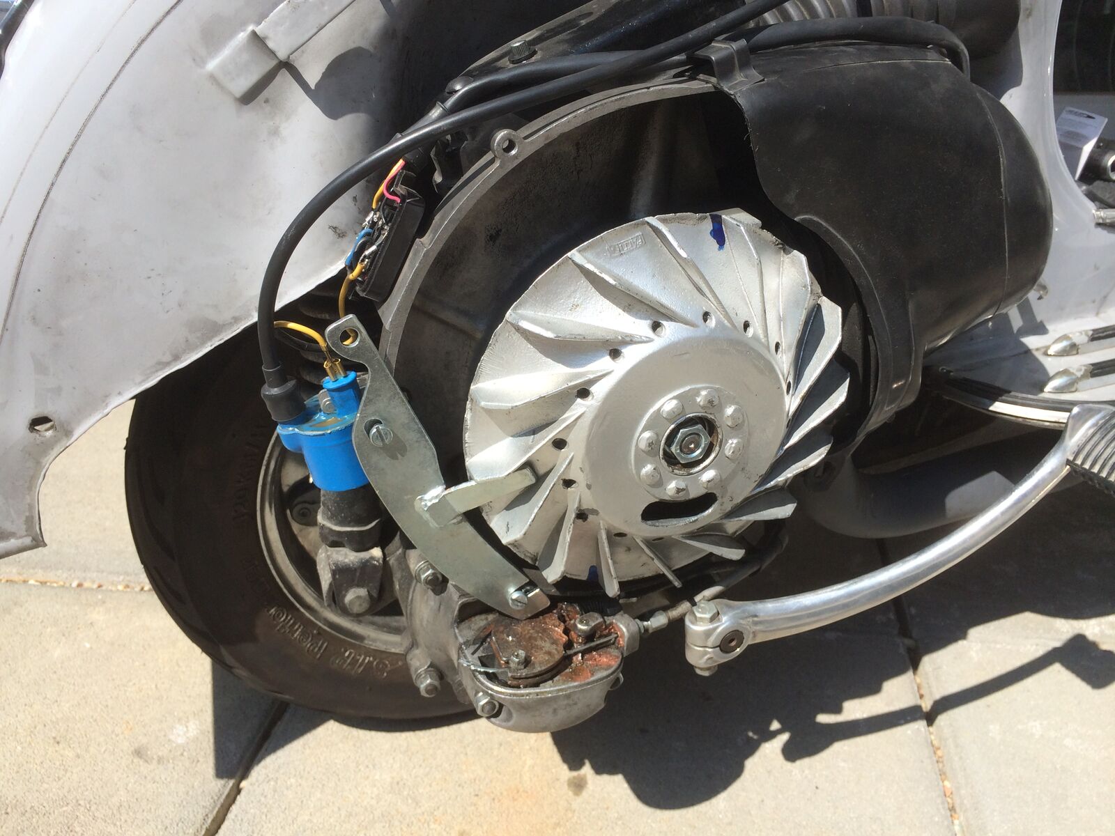

    Nun habe ich die Kurbelwelle an der LIMA gemessen, weil ich auf eine elektronische Zündung umbauen will und ein neues Lüfterrad dazu benötige. Angeblich gibt es ja zwei verschiedene Kurbelwelle-Durchmesser 19 und 20mm. Stimmt das?
    Meine Kurbelwelle hat offensichtlich 20/14mm (hinten/vorne) im Durchmesser. Das Polrad hat einen gemessenen Innendurchmesser von 19,66mm - Na ja, der digitale Schublehre vertraue ich auch nicht so wirklich. Ich hoffe bloß, dass die Schublehre nicht etwa knapp 20mm anzeigt und in Wirklichkeit sind es nur 19mm?!
