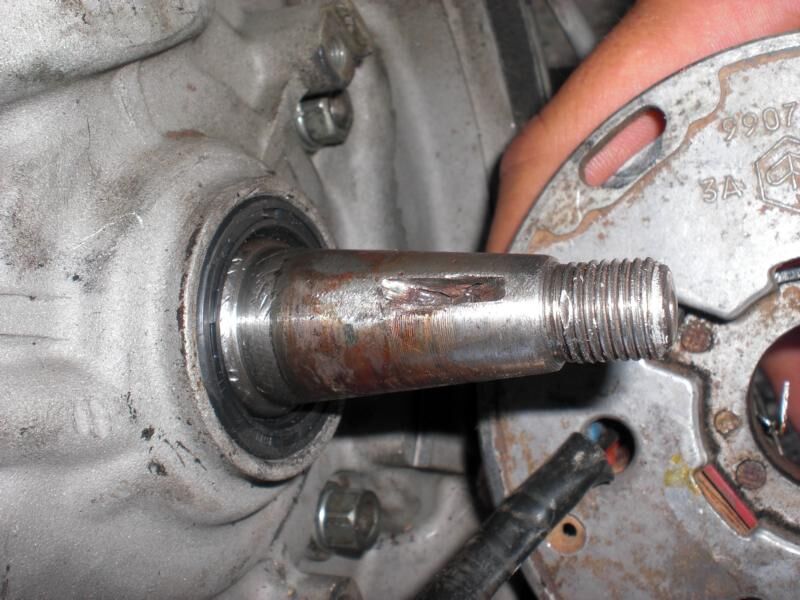

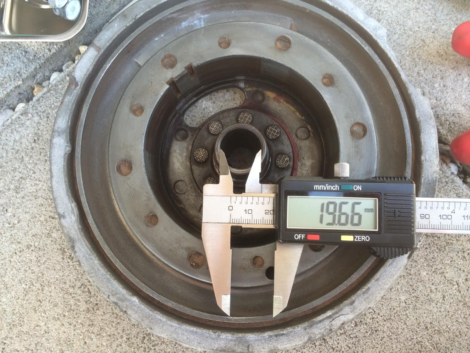

    Nun habe ich die Kurbelwelle an der LIMA gemessen, weil ich auf eine elektronische Zündung umbauen will und ein neues Lüfterrad dazu benötige. Angeblich gibt es ja zwei verschiedene Kurbelwelle-Durchmesser 19 und 20mm. Stimmt das?
    Meine Kurbelwelle hat offensichtlich 20/14mm (hinten/vorne) im Durchmesser. Das Polrad hat einen gemessenen Innendurchmesser von 19,66mm - Na ja, der digitale Schublehre vertraue ich auch nicht so wirklich. Ich hoffe bloß, dass die Schublehre nicht etwa knapp 20mm anzeigt und in Wirklichkeit sind es nur 19mm?!

    Sprint müsste 19er sein. Mach mal ein Bild vom Stumpf

    Tja, leider habe ich jetzt auf die Schnelle kein Bild zur Hand - das kann ich am Abend uploaden, da ich gestern fleißig fotografiert habe.
    Ich habe aber gelesen, dass ein 19mm Konus eine M10 Polradmutter hat und der 20mm Konus eine M12-Mutter - sofern das immer zutrifft, habe ich einen 20mm Konus mit der M12-Mutter. Da meine "Frankenstein-Vespa" aber so vielen verschiedenen Teilen zusammengewürfelt ist, bin ich mir nicht mehr ganz so sicher. Wer weiß schon, was da in Asien alles passend gemacht worden ist?!
    Meine Schublehre hat am Ende des Konus in etwa 20mm angezeigt und das Polrad war an dieser Stelle mit 19,66mm auch in etwa 20mm groß. Den Innendurchmesser am hinteren Ende des Polrades genau messen, ist schon schwierig genug. Aber ich glaube nicht, dass ich mehr als 19mm messen kann, wenn der Durchmesser bloß 19mm hat. Weniger als den tatsächlichen Durchmesser ist schon eher möglich (verkantet oder zu weit in den Konus hinein gemessen).
    Vielleicht erkennt ein echter Insider aber anhand meiner Fotos, um welchen Konus es sich handelt ... Fotos werden "nachgeliefert" - jedenfalls schon mal ein riesiges Danke für alle Tipps!
    EDIT - Fotos
    Hat sich aufgeklärt: Ich habe tatsächlich eine 20er Kurbelwelle verbaut. Damit kann ich die "handelsüblichen" PX Zündungen verbauen. Juhuuu ...
