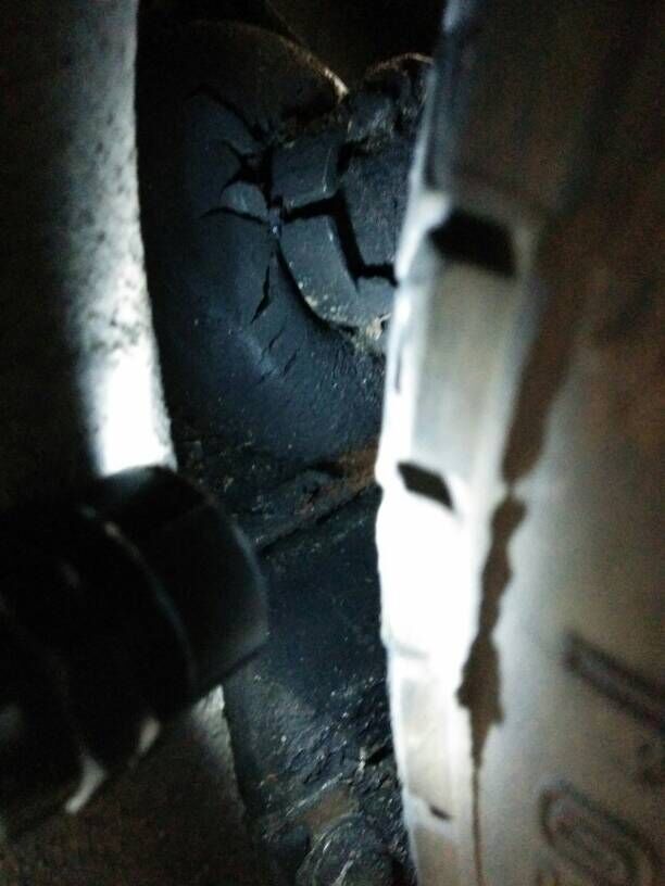

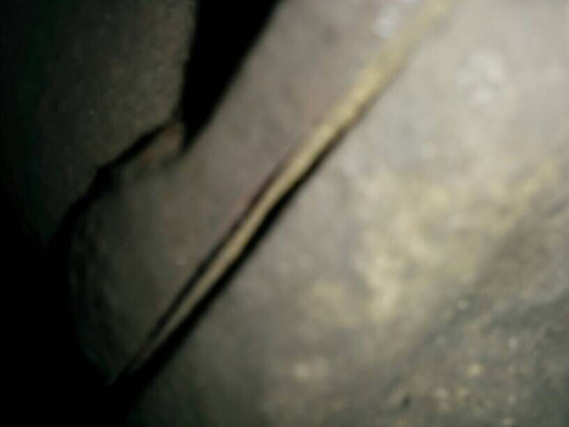

OK hab Krummer ausgebaut mit der Taschenlampe ins Auspuffrohr geleuchtet und hinterm Hitzeschild hats wieder rausgeleuchtet...Auspuff hatte ein Loch. Konnte man nicht sehen da natürlich hinterm Hitzeschild... Jetzt weis ich zumindest worans lag

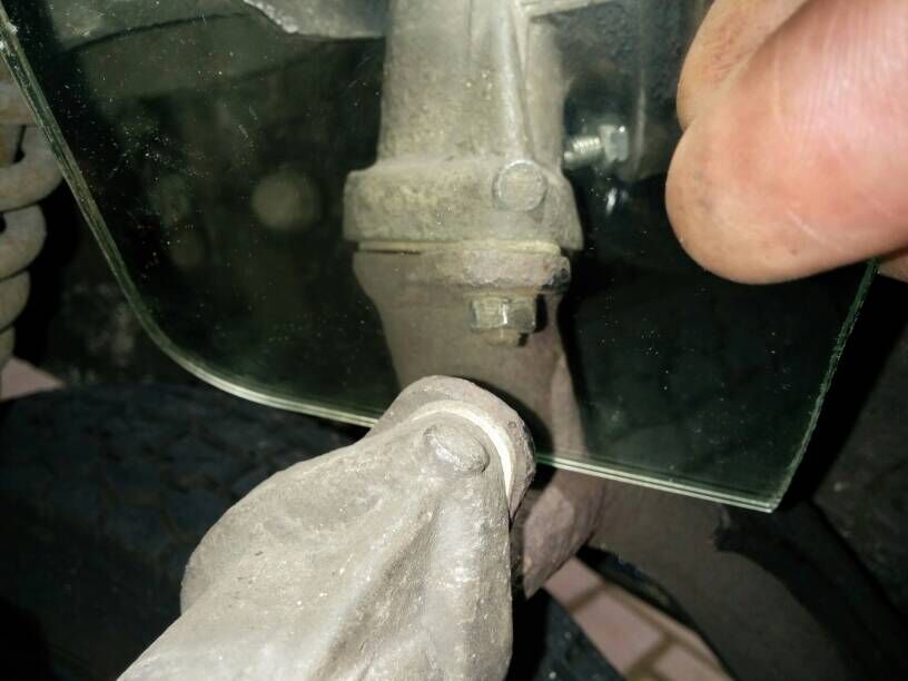

Meint ihr denn es kann an diesem kleinen Spalt liegen das die Vespa so laut ist?

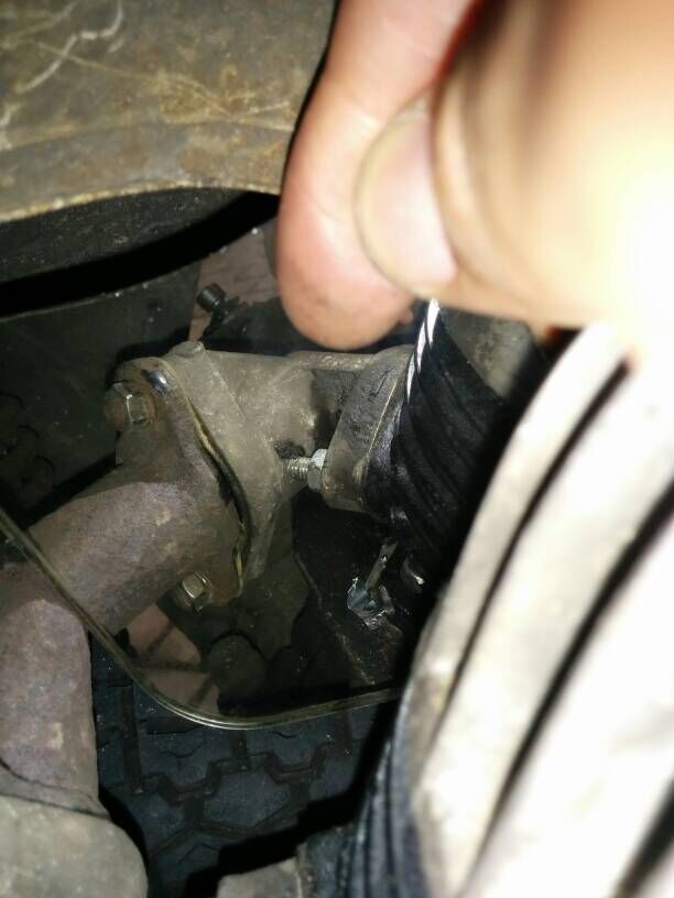

Hier sieht man ne schwarze stelle...das Metall ist bisschen verbogen sodass ichs nicht ganz festziehen kann. Kann man einfach 2 Dichtungen ubereinander legen um das auszugleichen ?

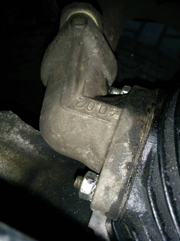

Ansonsten läuft sie ganz normal. Hier paar Bilder...krummer zu Zylinder ist denke ich ok...krummer zu auspuff hat nen Spalt...Gummi zum vergaser bisschen kaputt...

Wenn, dann evtl doch am krummer. Bekomm ihn nur nicht dichter zu. Gibt es ne Art Alufolie die man provisorisch rumwickeln kann um zu sehen obs daran liegt ? Meint ihr am vergaser liegts nicht?
