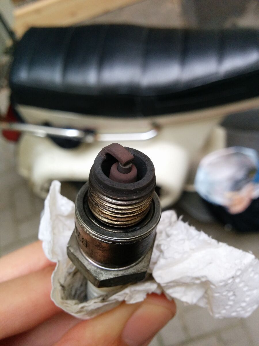

falschluft konnte ich ausschliessen da sie ja sonst auch beim starten hochdrehen müsste. hab die neue zündkerze mal gecheckt...war auf einer seite braun auf der andern ganz weiss...hab das weisse rad am vergaser ne viertel umdrehung nach links gedreht und jetzt dreht sie nicht mehr so hoch. super. danke für den tip!

bin jetzt paar meter mit alter zündkerze gefahren....hab jetzt ständig angst dass das hinterrad blockiert und ich nen schlimmen unfall bau. kann mir jemand sagen ob die zündkerze so normal aussieht? hab noch ne neue im baumarkt gekauft jedoch hatten die nur die WR7AC geht die auch?

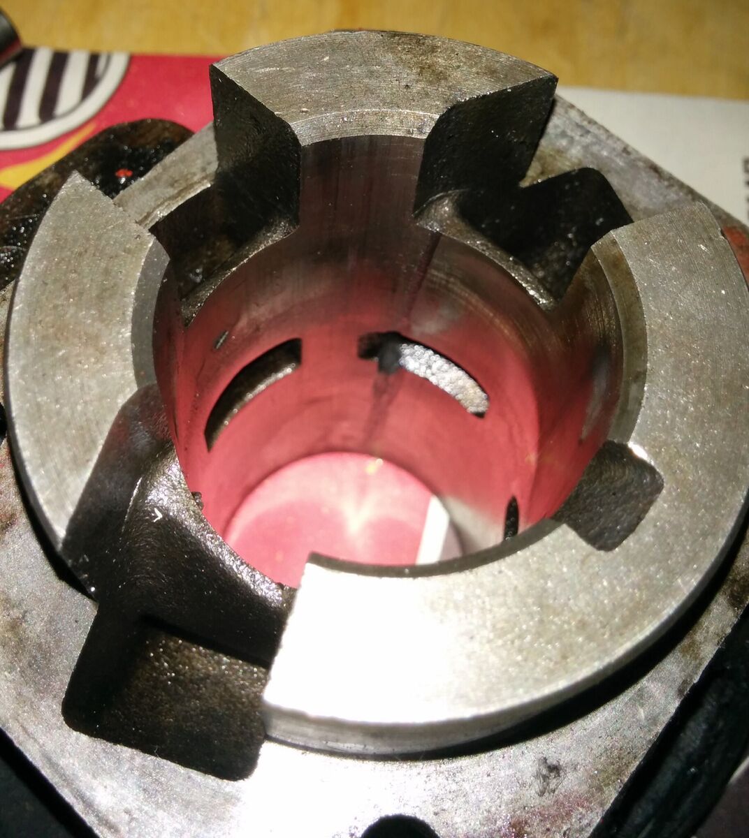

hier mal 3 bilder. hab darauf geachtet das der kaputtene ring nicht ins gehäuse fällt und mit taschenlampe und spiegel so gut wies geht geschaut ob was drin liegt aber war nicht. hab dann nen fusselfreies tuch genommen und erstmal reingesteckt damit kein schmutz reinkommt.
ich bun mir nicht sicher ob das der original zylinder war. wie kann man rausfinden wieviel ccm der hatte? ich würde dann gerne den von d.r. 50cmm nehmen...also diese kopie vom originalen. ist der zu empfehlen?

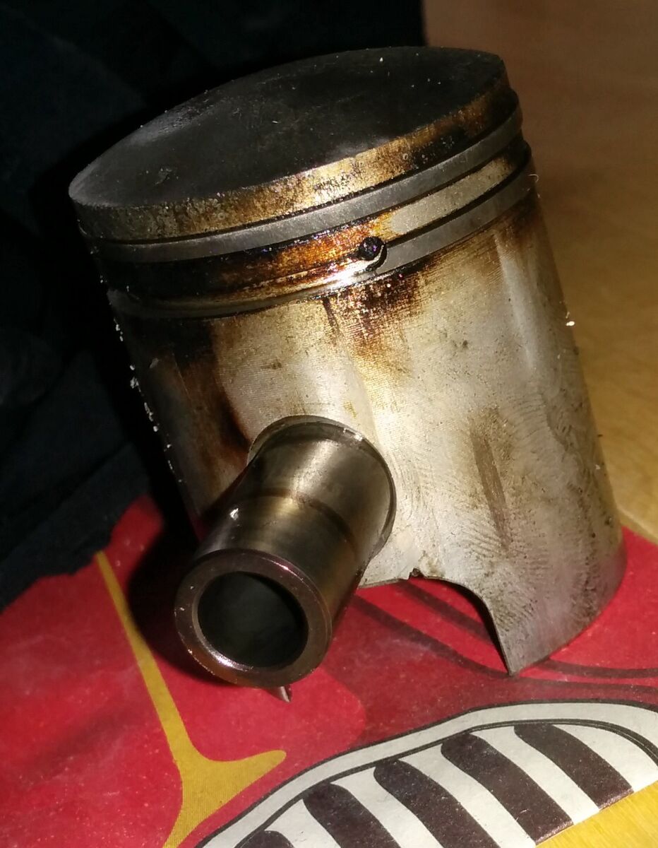

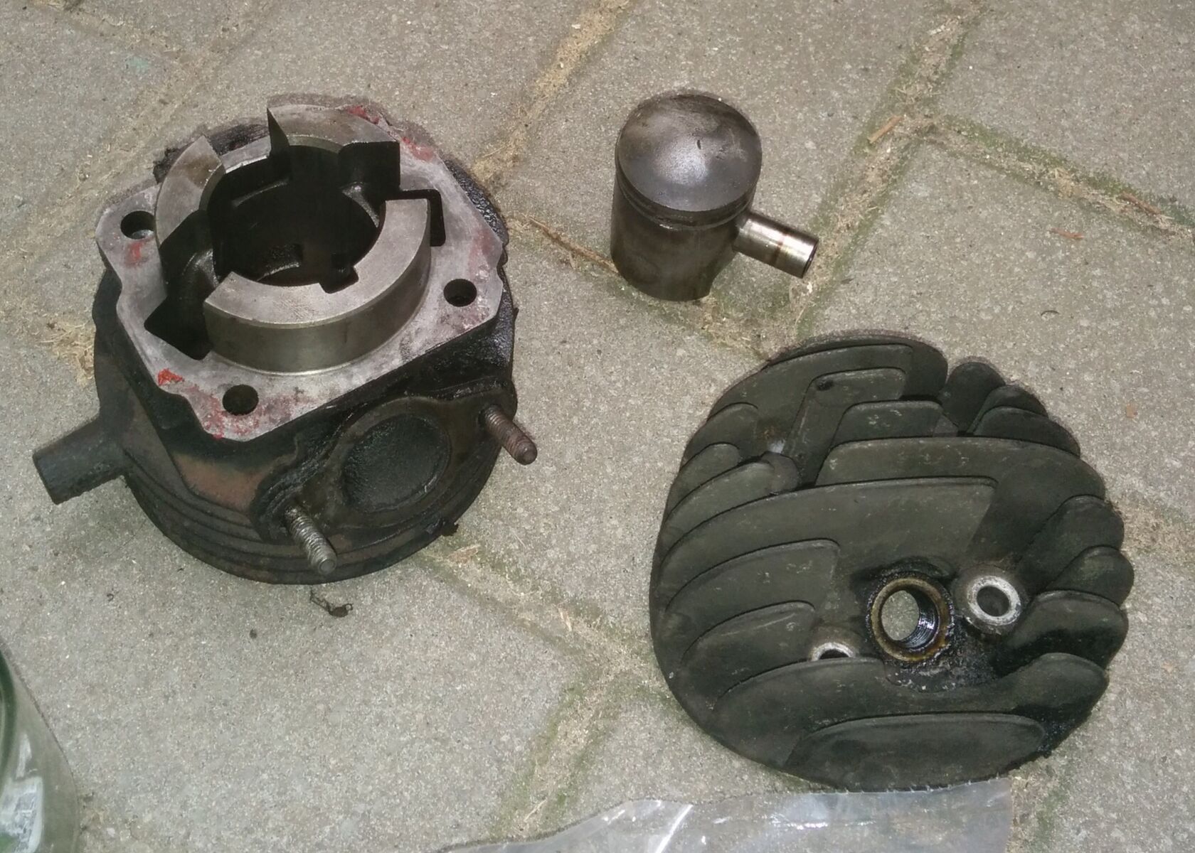

ok hab den zylinder abgebaut. war ne ganz schöne fummelei da man an die hinteren schrauben so schwer rankommt. dann beim abziehen steckte der kolben drin fest - aber schlussendlich hab ichs geschafft und das teil komplett demontiert. die beiden ringe am kolben sind zersprungen und deshalb muss sich das teil im zylinder verkantet haben. im zylinder inneren sieht und spürt man eine furche. ich nehme an das ding kann weg, oder?
wie gehts jetzt weiter? ich brauche wohl ein neues zylinder set. am liebsten den gleichen dann gibts hinterher keine probleme mit der abstimmung der anderen teile. wo und wie find ich sowas? und wie sind die weiteren schritte?

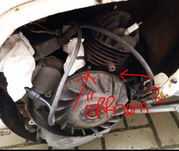

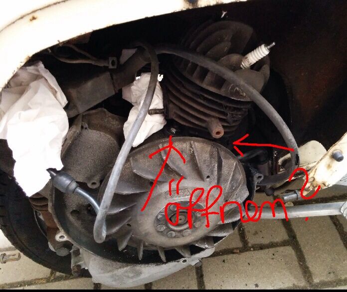

ok zwischenstand. hab jetzt folgendes gmacht:
1. elektronikkabel abgeschraucht
2 plastikabdeckung abgenommen
3 metallabdeckung vor diesem rad am motorblock abgemacht
4 krümmer vom auspuff abgeschraubt und auch vom zylinder ( krümmerteil jetzt lose)jetzt fehlt mir der 11er schlüssel sodass ich erstmal aufhören muss. war aber schon schwierig genug den krümmer abzumachen. man kommt überall so schlecht ran.
frage: muss ich den zylinder von oben schicht für schicht abmachen oder kann ich den an den 4 muttern die den zylinder mit dem motorbllock verbinden komplett abnehmn?
bemerkung: dieses rad das vorher blockiert war bzw. sich nur ganz schwer bewegen lies läuft jetzt etwas einfacher und zwar nicht nur nach hinten sondern auch nach vorn. durch das loch am zylinder wo der krümmer vorher dran war seh ich jetzt wie der kolben drinne hoch und runtergeht wenn ich das metallrad drehe. jedoch mit erhöhtem widerstand je höher der bolzen in den zylinder reingeht. kann man da schon was ableiten? meine hoffnung ist ja dass es am zylinder liegt den ich einfach neu kaufe und draufschraube und nicht an der kurbelwelle dessen einbau mit viel arbeit verbunden wäre.
