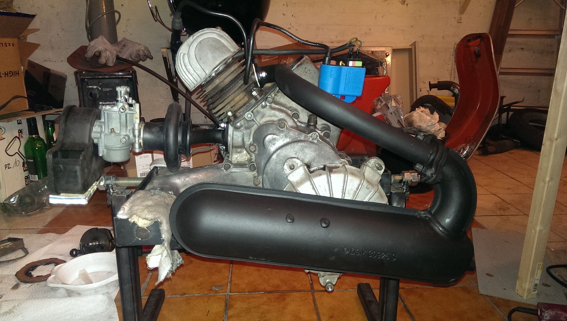

    Ok.. wollte leider nicht Zünden.. hatte mich so gefreut :( .. werde morgen mal die Position der ZGP checken... Funke is da..!?

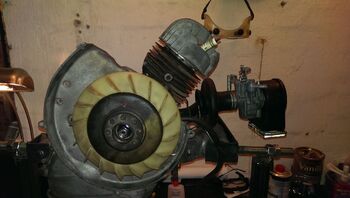

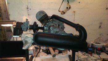

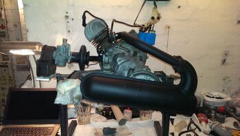

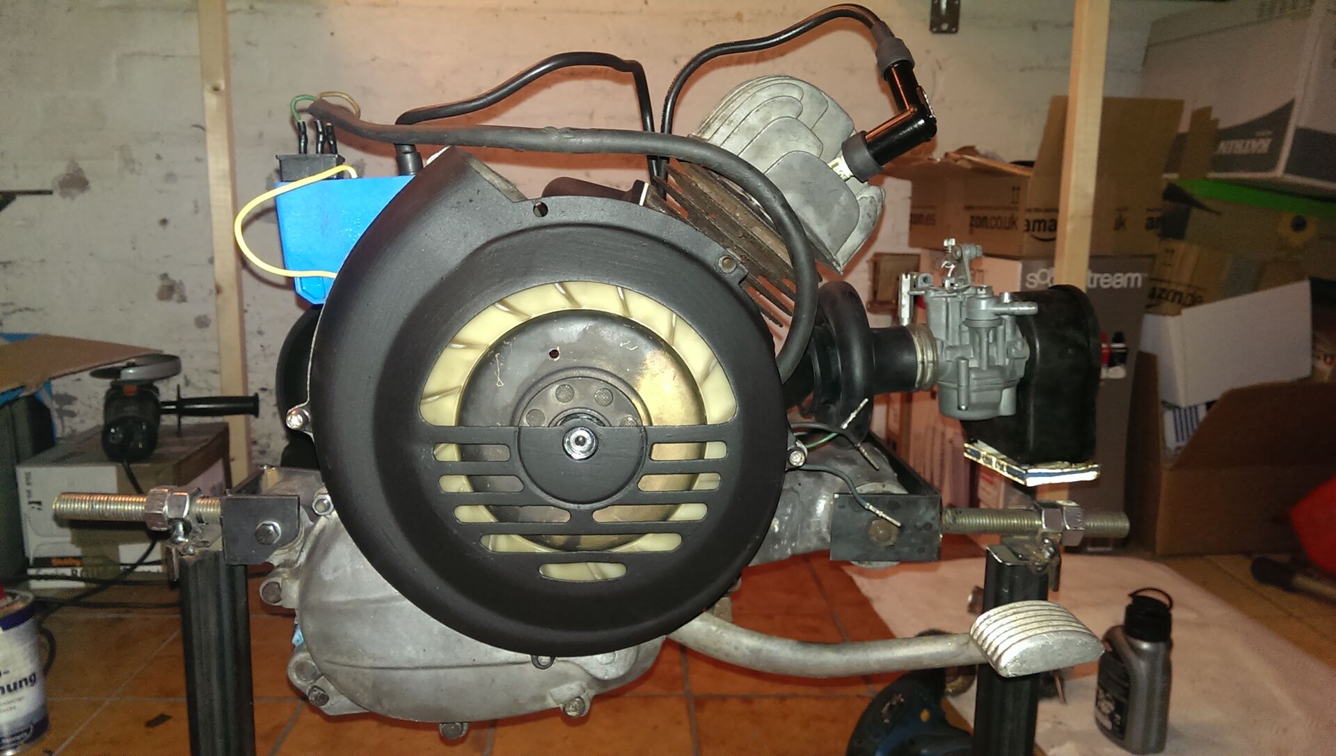

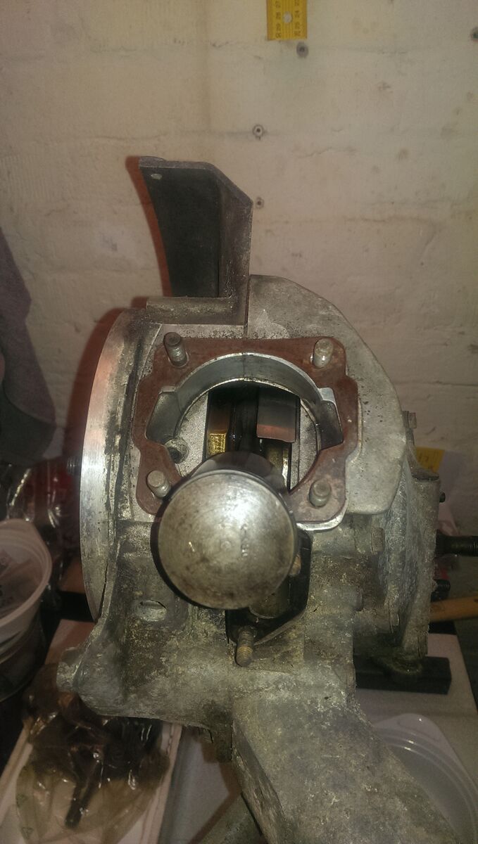

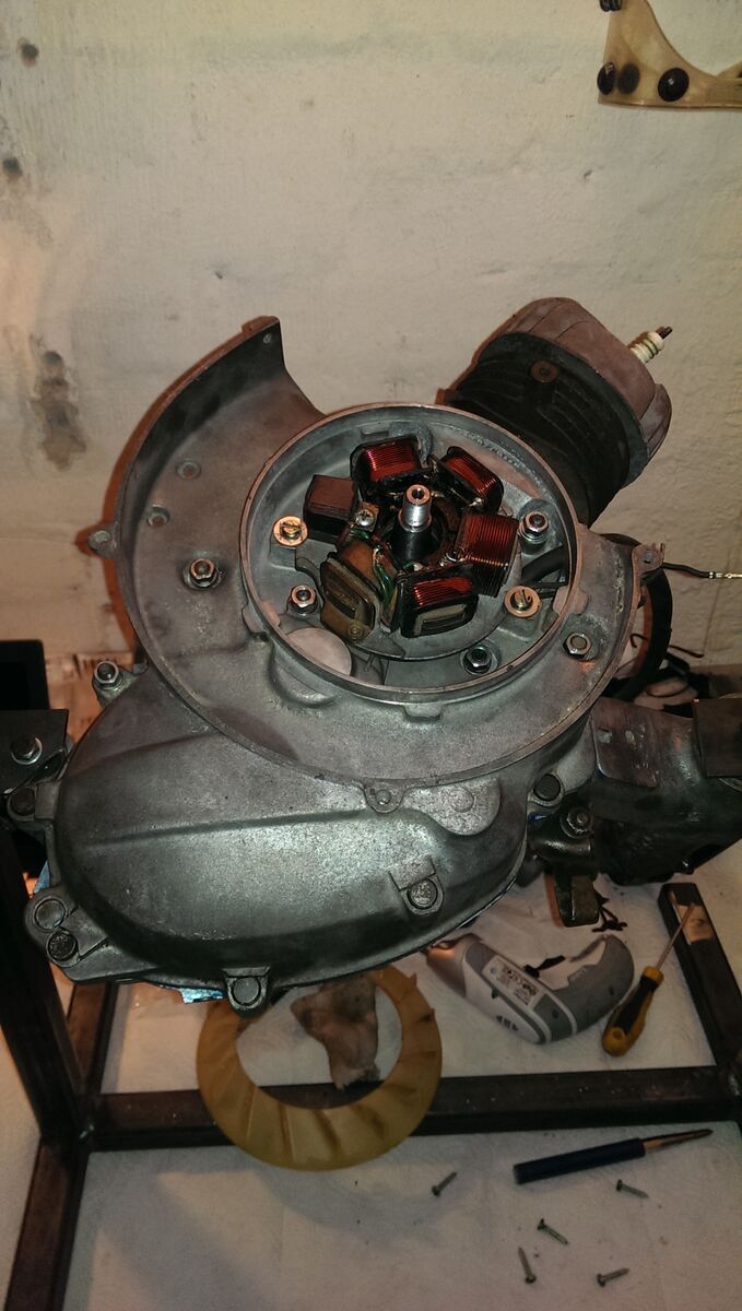

    soo.. ich war uach mal wieder fleißig... Motorrevision fertig... CDI nur provisorisch angebracht für den heutigen Testlauf ;).. lief soweit ganz gut die Revision...
    was mich wunderte war.. das mein Zylinder 3 Überströmer hat ?!.. dachte die alten haben nur 2? Der Zylinder hat Piaggio-Embleme.. sollte also original sein.. desweiteren hat er nun 12V Zündung kontaktlos und Hp4 Polrad sowie originale Banane

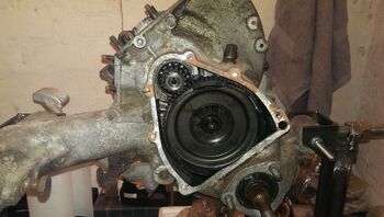

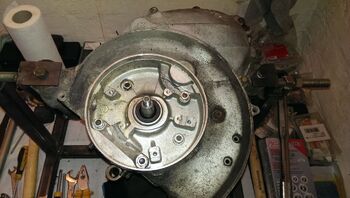

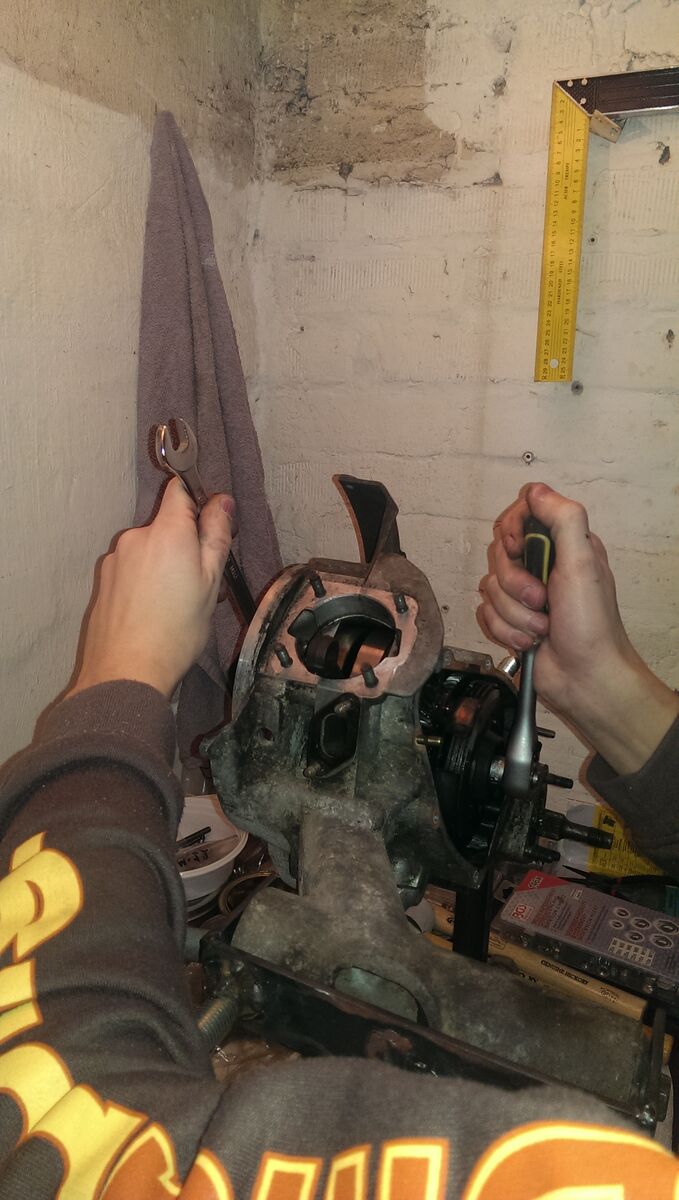

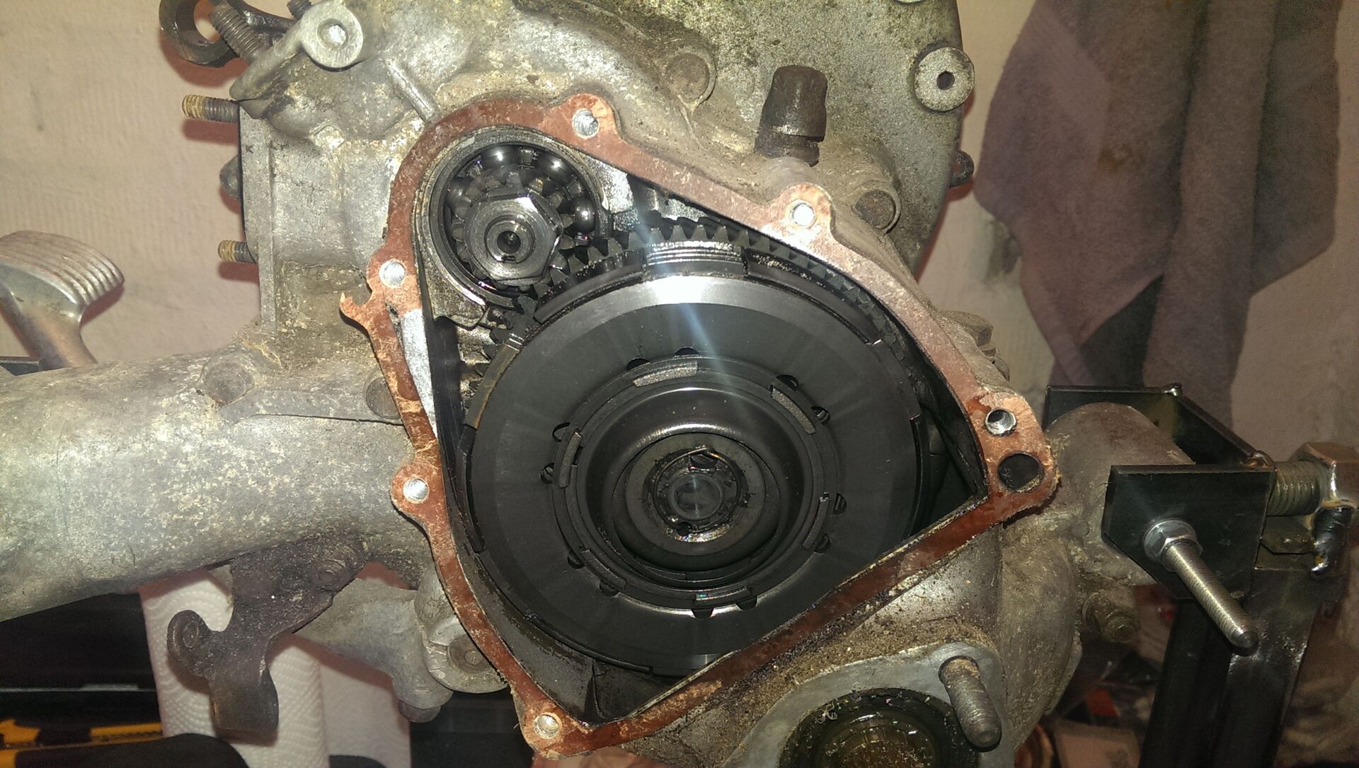

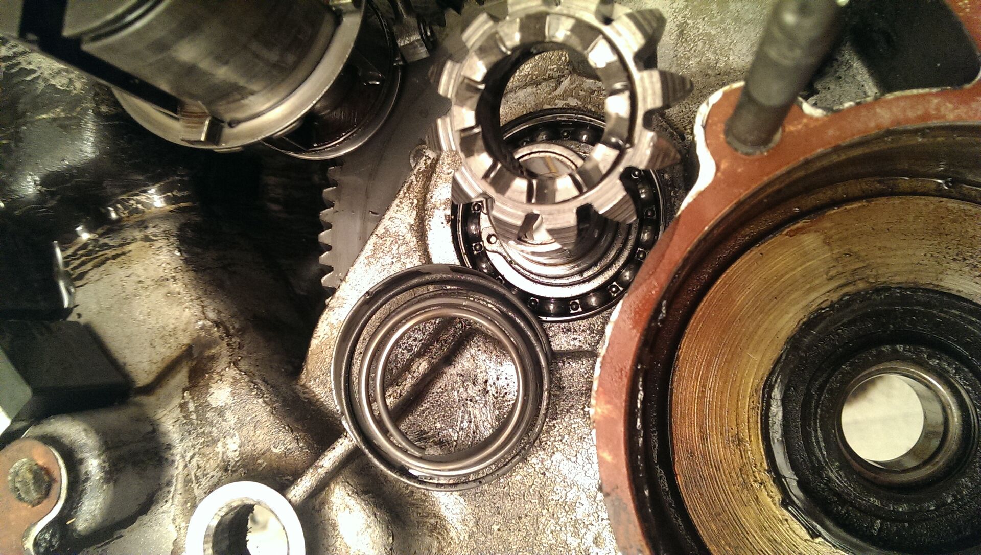

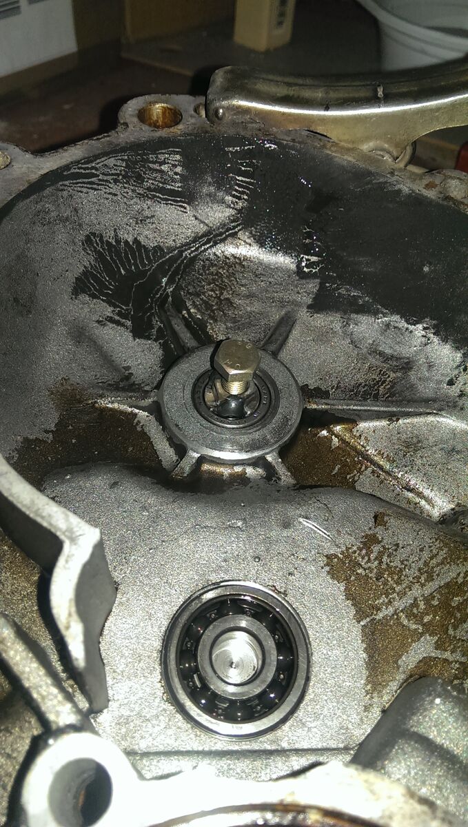

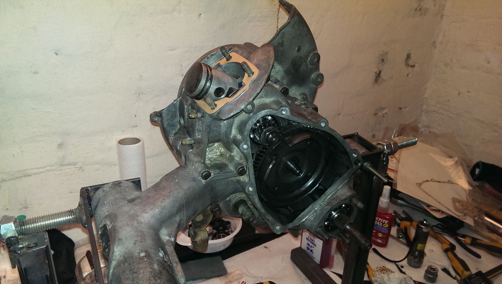

    is nicht der originale? :D ok.. habe ich gestern garnicht so wirklich drauf geachtet.. ich habe noch einen 2... werde gleich mal vergleichen. Doch habe die Lager gegen das Gehäuse geschraubt, mit Scheibe drunter und schön warm gemacht das Gehäuse.. ging ziemlich gut und leicht.

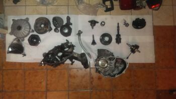

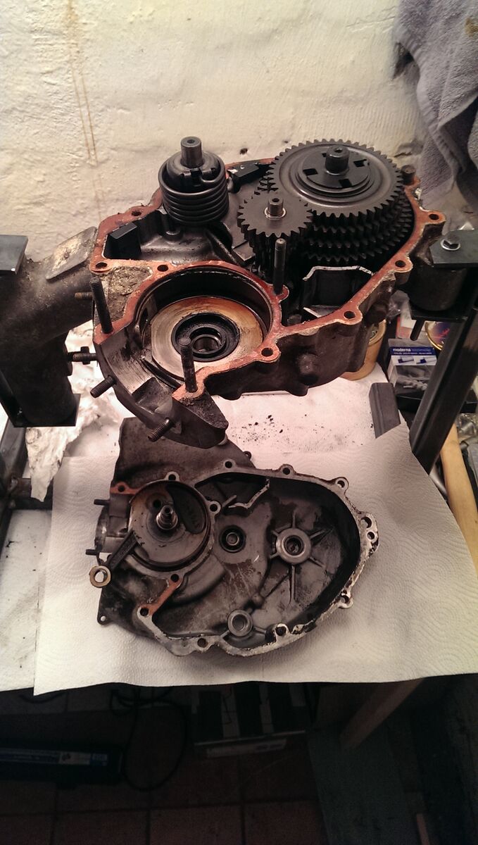

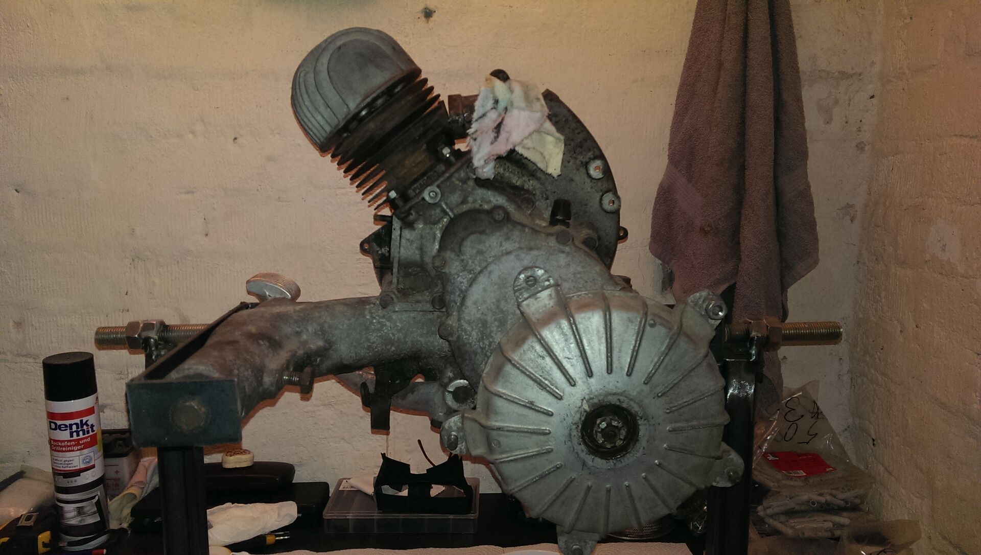

    soo.. gestern mal den Motor auseinandergenommen.. die Nacht über mit Reiniger eingelegt... wird gleich sauber gemacht und später zusammengebaut.. zum Glück hatte ich mir einen Heißluftfön gekauft.. er hatte gestern n Dauereinsatz :D

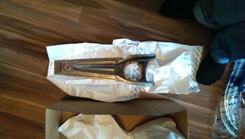

    juhuu... EL-Folie ist da... habe direkt mal angeschlossen und geschaut wie es mit der Folie aussieht.. seht selbst, kann sich sehen lassen denke ich. Nachteil der EL-Folie.. die ist aus einem Material was total lichtundurchlässig ist.. d.h. ich kann die Blinker und Lichtbeleuchtung von hinten vergessen..-> kommt also weg.
    Die Folie leuchtet weiß.. sieht auf dem Bild etwas nach blau aus.
