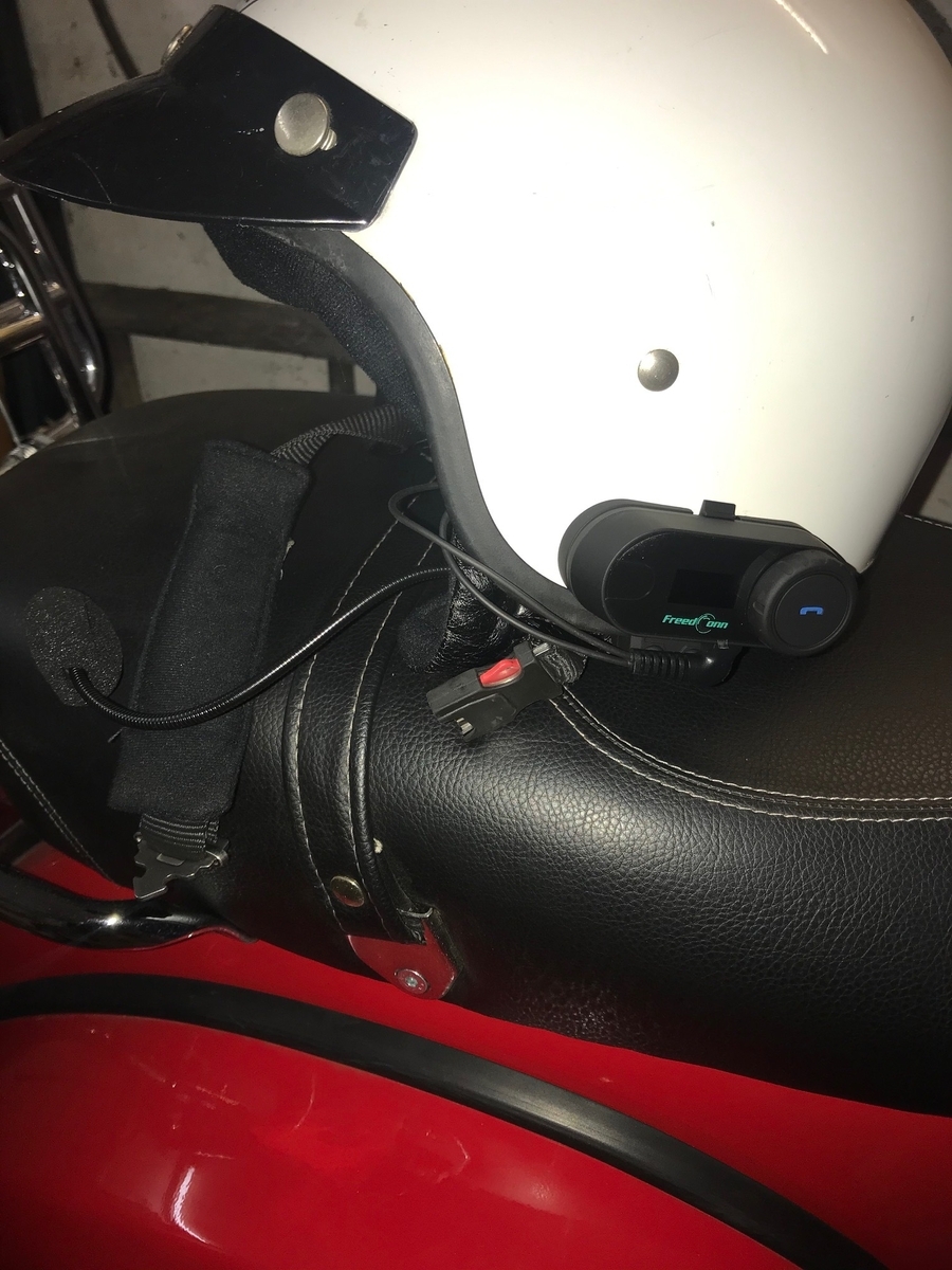

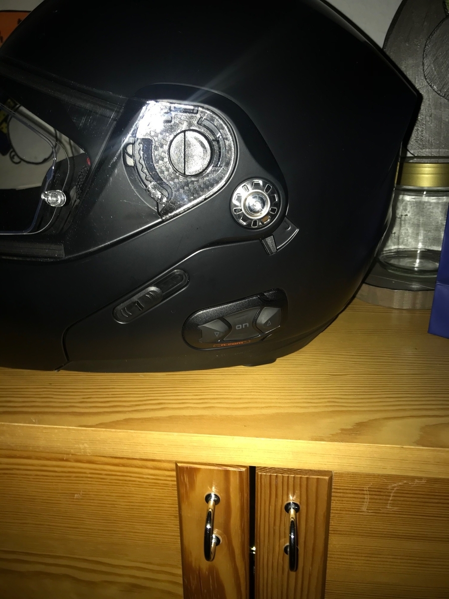

    Hallo zusammen, ich habe auch seit diesem Jahr ein solches Kommunikationszeug am Start. Meine Frau hat sich einen neuen Klapp-Helm von Nolan mit intergriertem B601 geholt und ich hab meinen bewährten Jethelm mit einem TCOM-SC X2 von "FreedConn" ausgerüstet.
    Der Einbau in den Jethelm war problemlos und auch ein erster Test mit Radio war ok. Das Koppeln mit dem Nolan war nicht sehr komfortabel, aber nach ein paar Versuchen hat es dann doch geklappt. Das System merkt sich diese Kopplung, aber wir sind immer wieder am rätseln wer sich jetzt bei wem anmelden muss. (Kinder die uns beobachtet haben haben unser "hallo" dann auch direkt übernommen).
    Der Empfang ist ganz ok wenn man noch Sichtkontakt und ca. bis zu 150m auseinander ist. Wenn einer wartet weil der andere an der Ampel steht sollt man nicht zu weit weg sein (kleiner 150m oder nicht um die Ecke gefahren) weil sonst die Verbindung schwächelt. Die Angabe von "up to 1000, 800 oder 500m". gehört ins Reich der Märchen oder in einen Funkfreien Raum mit optimalen Verhältnissen. Probleme macht irgendwie auch das fahren unter oder parallel zu Hochspannungsleitungen!? Die Akkus halten locker 3-4 Stunden und der Klang ist auch ok.
    Worauf man unbedingt achten muss, nicht nur der andere hört dich sondern bei Jethelmen auch die Fußgänger an der Ampel. lmao
    Und hier noch ein paar Fotos vom TCOM-SC X2 Zweierset
    für evtl. den Jethelm meiner Frau.

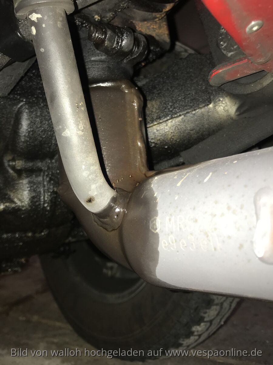

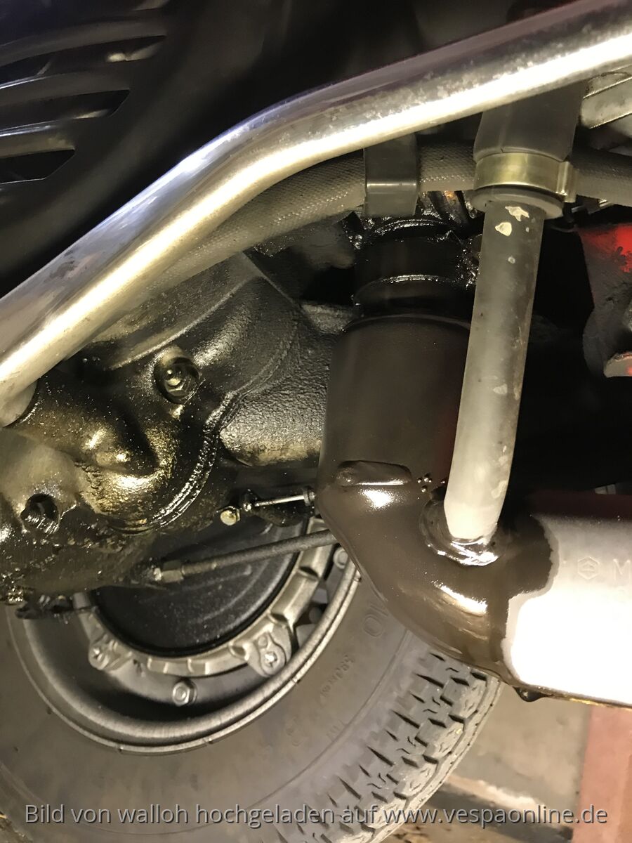

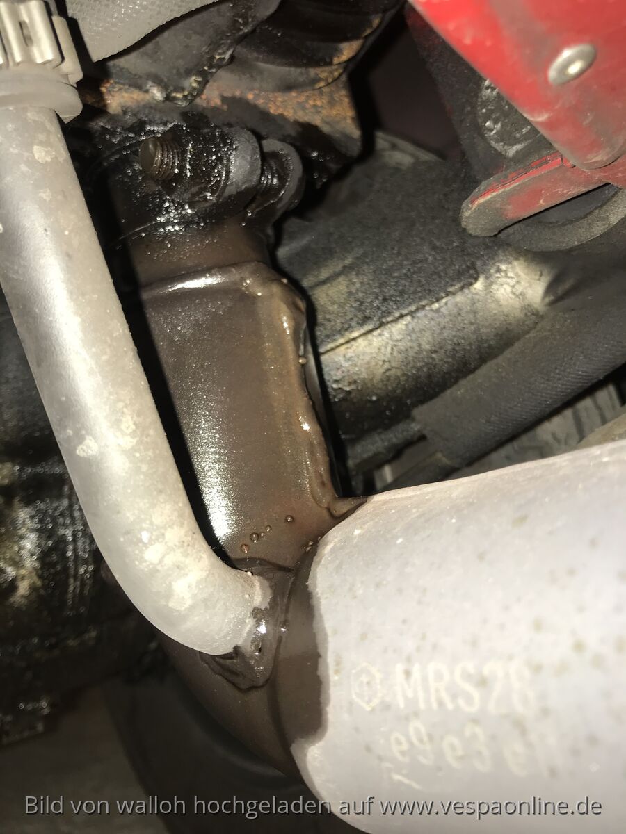

    Hm, mein Motor ist nicht so sehr versifft, es ist nur der Krümmer wenn die PX länger steht.
    Ich ziehe keine Ölspur hinter mir her wie Exxon Valdez.
    Und es ist auch nicht so das der Öltank oder das Getrieb leerläuft.

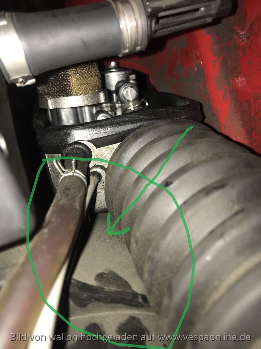

    Wo es rausläuft ??? irgenwo zwischen Motorgehäuse und Zylinderfuß oder evtl. Zylinderkopf, sieht aber auf dem zweiten Bild mehr nach Fuß aus.
    Hinterrad ist frei von Öl.
    "Auspuffentlüftung des Zylinderstutzens" :)das soll wohl der Stutzen am Zylinder zum Krümmer sein.
    Der Schlauch und die Ölfördereinheit (also der Deckel in der Vergaserwanne) sind es nicht, der Schlauch ist ok, der Anschluss im Vergaser passt und die Vergaserwanne ist innen auch trocken.
    Auf den ersten Blick sieht der Bereich zwischen Vergaserwanne und Motorgehäuse ganz trocken aus!?
    Wenn es bei der Vergaserwanne (also bei der Dichtung zwischen Motorgehäuse und Vergaserwanne) rausläuft, würde dann nicht die Ölzufuhr zum Zylinder versagen (wie von dir beschrieben) und kein Öl mehr mit verbrannt werden (wie gesagt beim Starten qualmt die Kiste zum Teil sehr heftig)?
    Wie kann ich prüfen ob die Dichtung in Ordnung ist? oder präventiv diese mal tauschen?

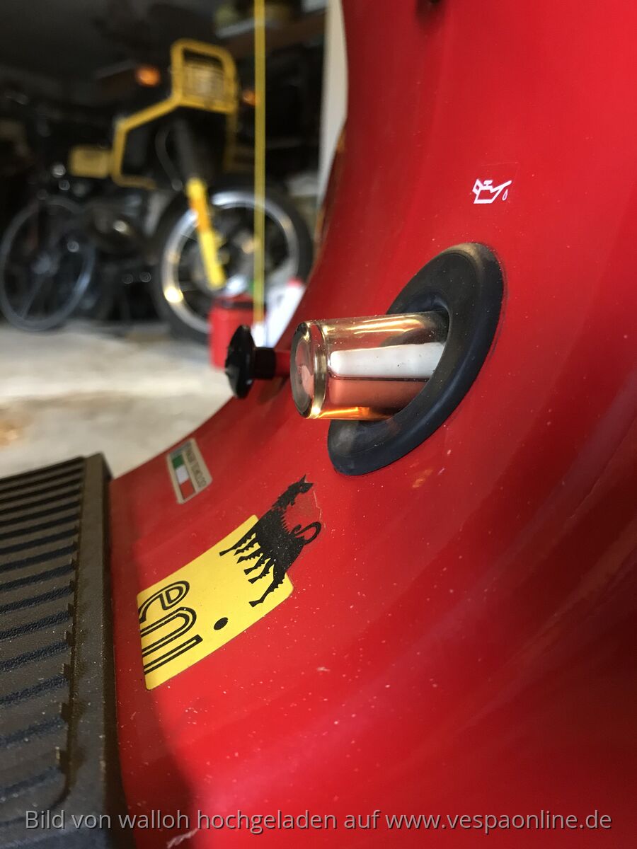

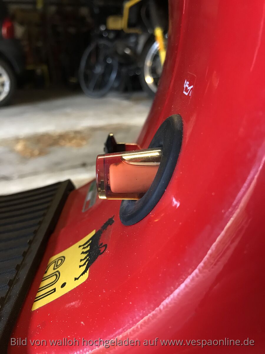

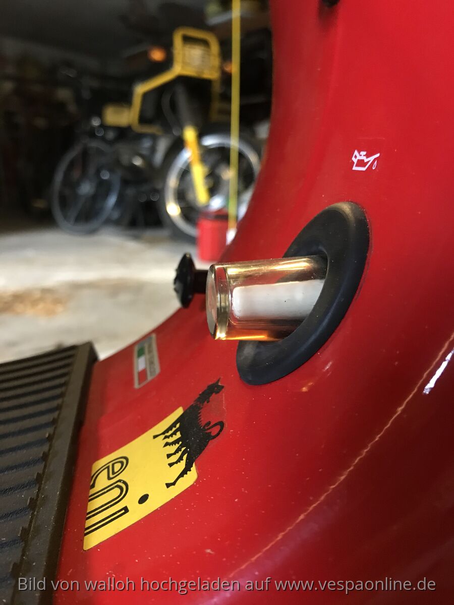

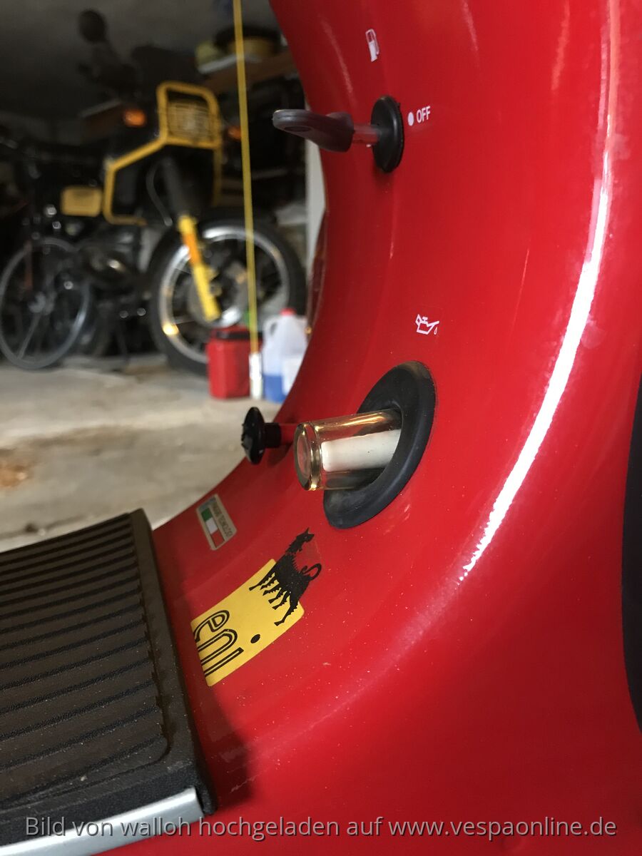

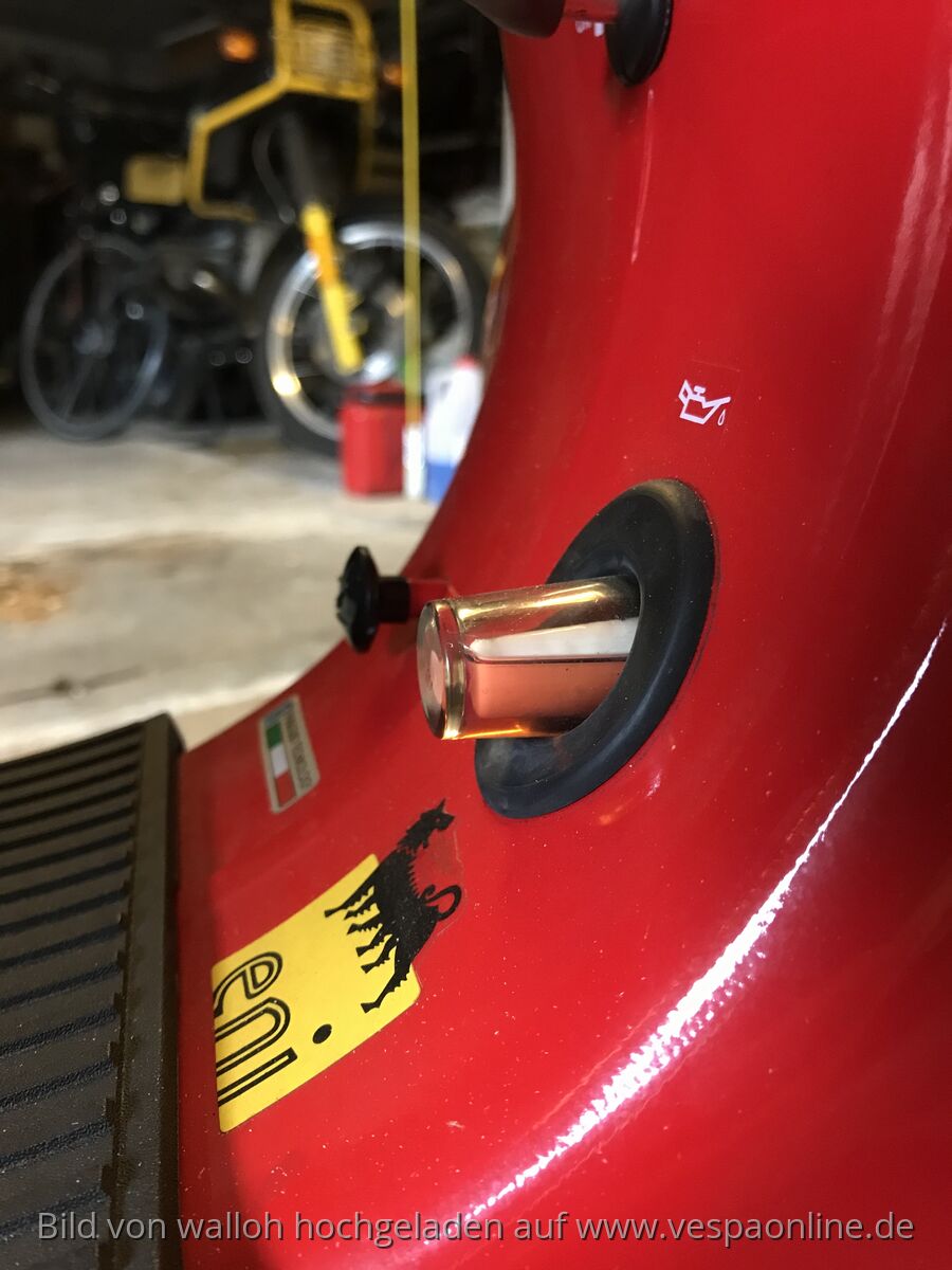

    Da ich auch nichts gefunden habe zum Thema wieviel Öl (PX 150 Bj 2014) im Tank ist habe ich heute ein paar Bilder gemacht.
    PX steht auf Hauptständer auf ebenen Boden.
    Leerer Tank (mit Spritze und Schlauch leergezogen).
    150ml eingefüllt.
    200ml eingefüllt.
    250ml eingefüllt
    300ml eingefüllt , es ist nur noch eine kleine Blase sichtbar. Das sollte doch für mindestens 2 Tankfüllungen Benzin ausreichen.
    Danach habe ich noch weitere 500ml eingefüllt.
    Ich habe den Tank bewußt nicht voll gemacht da ich die Befürchtung habe dass das Rückschlagventil in der Ölpumpe gelegentliche Aussetzer hat und deswegen immer wieder Öl durch den Vergaser in den Zylinder und auf den Krümmer läuft.

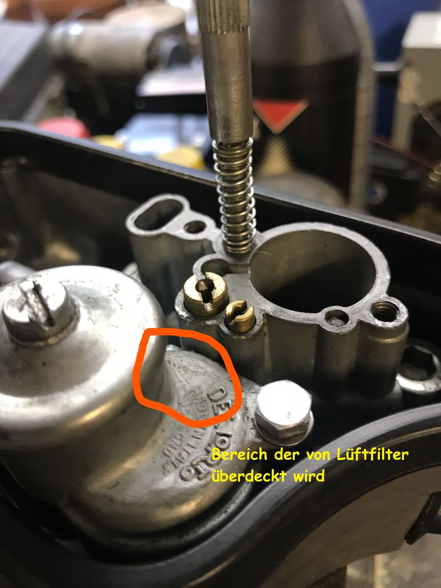

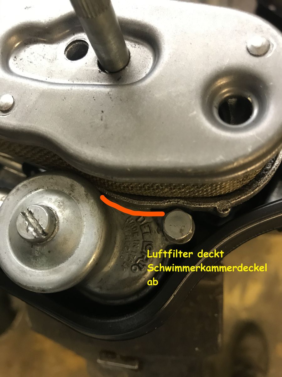

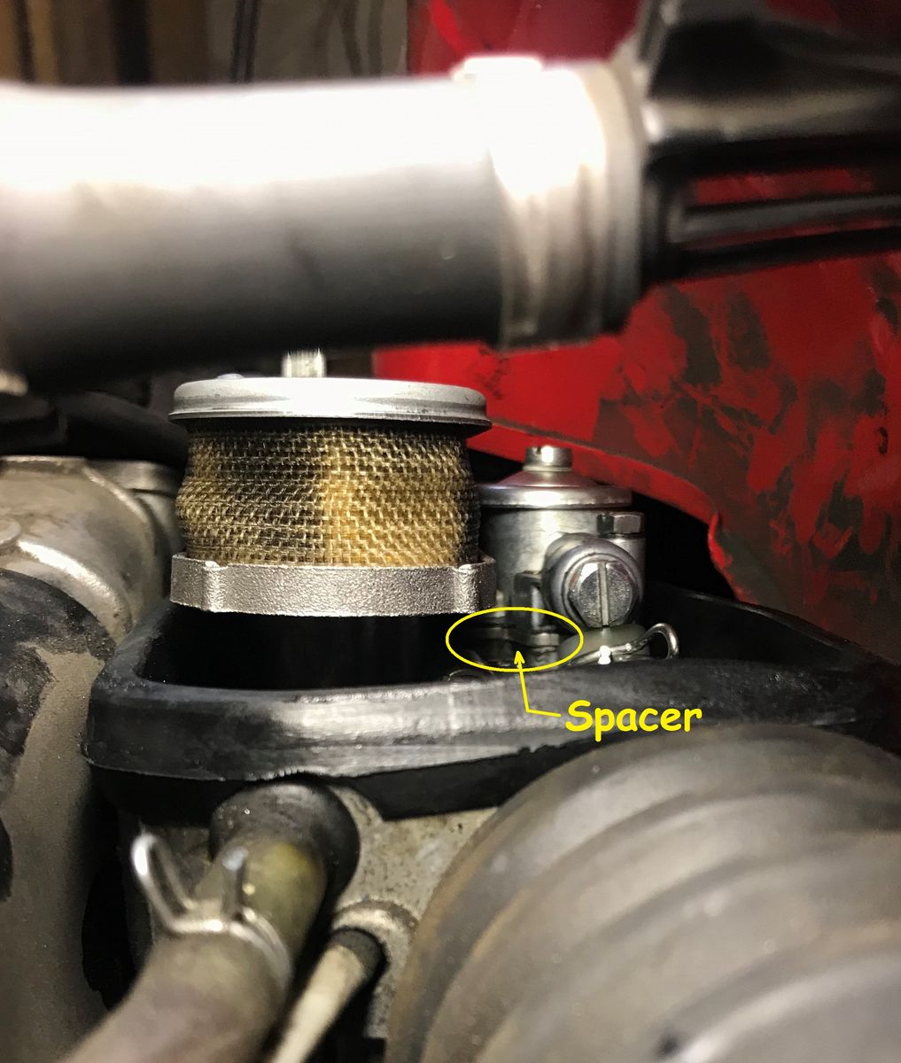

    Dein letzter Absatz macht mich etwas stutzig. Meine Vorstellungskraft reicht gerade nicht aus, um mir zu erklären, wie der Luftfilter an die Schwimmerkammer stößt.
    Kannst Du das bitte mal fotografieren?
    Hallo Menzinger,
    der Luftfilter stößt nicht an die Schwimmerkammer, er stößt an die Oberseite des Deckels der Schwimmerkammer.
    Mal sehn ob ich das fotografiert bekomme.
    der Spacer unter dem Schwimmerkammerdeckel.
    Bereich in dem der Luftfilter den Schwimmerkammerdckel überlappt.
    Luftfilter liegt fast auf Schwimmerkammerdeckel auf.

    Der Luftdistanzring ist notwendig damit auch der Luftfilter plan aufliegen kann. Da ist so eine Ecke die überlappt mit dem Deckel der Schwimmerkammer. Schwimmerkammer höher => Luftfilter liegt an Schwimmerkammer an => Luftspalt unter Luftfilter => Luftfilter muss auch etas höher um plan aufzuliegen.
