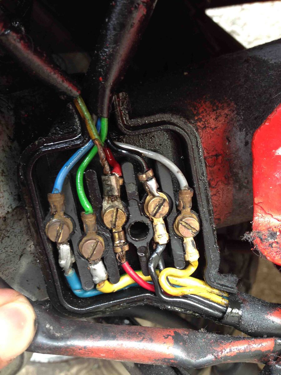

    Werde mir dann definitiv einen neuen Kabelbaum zulegen (habe heute vor der Arbeit bei SIP die entsprechenden zwei Alternativen erfragt) und die Elektrik erneuern, bzw. in den Originalzustand zurückführen.

    Bei der Gelegenheit mache ich mich vielleicht auch gleich mal an den verkorksten Kabelsalat! Weiß jemand, welchen neuen Kabelbaum ich brauche und wie ich den anschließe? Finde zwar (auch hier im Forum) immer wieder Schaltpläne und unzählige Angaben die modellspezifisch zu beachten sind (ohne Lenkerblinker, mit Abblendlicht und Standlicht, ...) und blicke nicht ganz durch! Am Besten wären für mich beispielsweise Bilder einer Restauration in der auch die Verkabelung gezeigt wird!

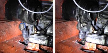

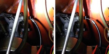

    Ah super, hab gerade ein Foto gefunden, das die Haltevorrichtung einer Vespa 50 Special zeigt! Auch da ist keine Halteplatte zu erkennen, sondern lediglich ein Plastikkeil, der auch auf meinen Bildern im Hintergrund zu sehen ist! Das wird hoffentlich das Problem lösen! Vielen Dank!

    Vielen Dank für die Anregungen, aber so richtig verstehe ich das nicht! Also das mit der Halteplatte leuchtet mir ein, allerdings stellt sich die altbekannte Frage, warum der Gaszug tadellos funktioniert hat, bis ich den Vergaser ausgebaut habe! :huh:?(
    Hahaha, oh Mann...
    hab's mir grade auch nochmal oben im Lenkerkopf angeschaut und musste leider feststellen, dass der Gaszug da leider nicht rausgerutscht war und ich somit nicht weiß, woran es liegen könnte! Wie gesagt, das Spiel ist viel zu groß und die Gasannahme am Vergaser bewegt sich somit kein bisschen! Hat noch jemand eine Idee, woran es noch liegen könnte?
