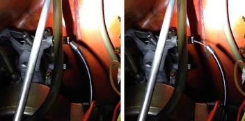

    • March 26, 2014 at 20:11
    hab's mir grade auch nochmal oben im Lenkerkopf angeschaut und musste leider feststellen, dass der Gaszug da leider nicht rausgerutscht war und ich somit nicht weiß, woran es liegen könnte! Wie gesagt, das Spiel ist viel zu groß und die Gasannahme am Vergaser bewegt sich somit kein bisschen! Hat noch jemand eine Idee, woran es noch liegen könnte?
    Ansonsten würde ich die Länge des Gaszuges im Lenkerkopf anpassen. Allerdings wäre es ein irrer Zufall gewesen, wenn sich die Feststellschraube am Gaszug gelockert haben sollte und der Zug deshalb zu lang geworden ist, oder?

    • March 26, 2014 at 20:28
    Servus,
    im Lenkkopf ist die Seilzughülle nicht geführt, das kann nicht funktionieren, ich weiß nicht wie die Führung im Special Kopf aussieht,
    aber drin ist sie bei dir nicht. Wen du am Gashebel drehst ziehst du ja die Hülle mit, die muss ja einen Anschlag haben damit sich
    der Gaszug ziehen lässt. Ich kann es gerade nicht besser erklären!? Hoffe du verstehst was ich meine.
    Grüße Franz

    • March 26, 2014 at 21:41
    Schau mal hier, die Halteplatte die die Zughülle zurückhält sehe ich bei dir nirgends.
    Quelle: vespa-50.de

    • March 26, 2014 at 22:07
    Hmm...
    Vielen Dank für die Anregungen, aber so richtig verstehe ich das nicht! Also das mit der Halteplatte leuchtet mir ein, allerdings stellt sich die altbekannte Frage, warum der Gaszug tadellos funktioniert hat, bis ich den Vergaser ausgebaut habe! :huh:?(

    • March 26, 2014 at 22:15
    Das Problem ist das ich auf deinem Foto die relevanten Teile nicht erkennen kann. Wahrscheinlich ist da schon eine Rückhaltemöglichkeit für den Zug aus der er eben rausgerutscht ist als du den Zug am Vergaser gelöst hast. Event. kannst du mal ein Bild von oben durch die Tachoöffnung machen.

    • March 26, 2014 at 22:32
    Ah super, hab gerade ein Foto gefunden, das die Haltevorrichtung einer Vespa 50 Special zeigt! Auch da ist keine Halteplatte zu erkennen, sondern lediglich ein Plastikkeil, der auch auf meinen Bildern im Hintergrund zu sehen ist! Das wird hoffentlich das Problem lösen! Vielen Dank!
