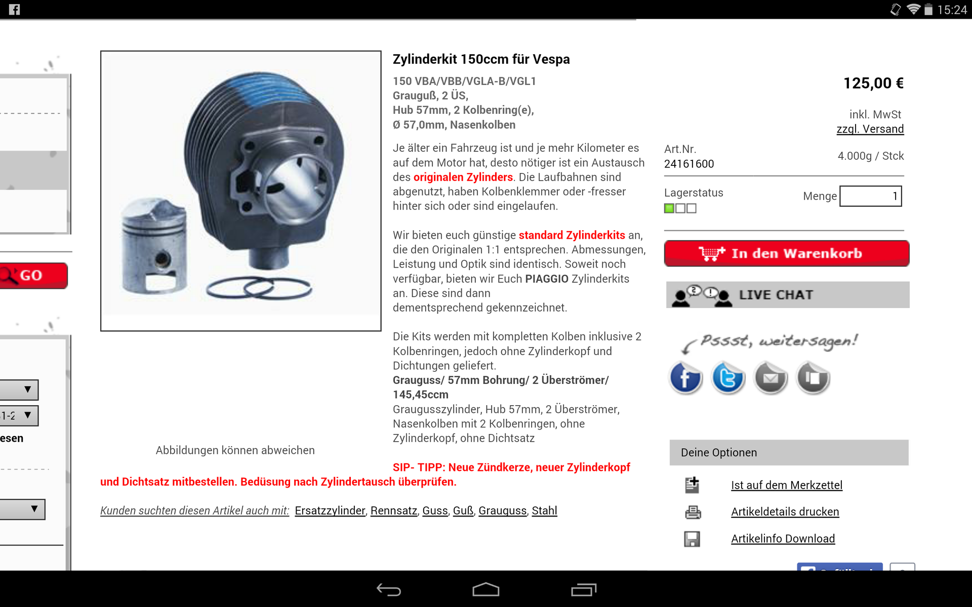

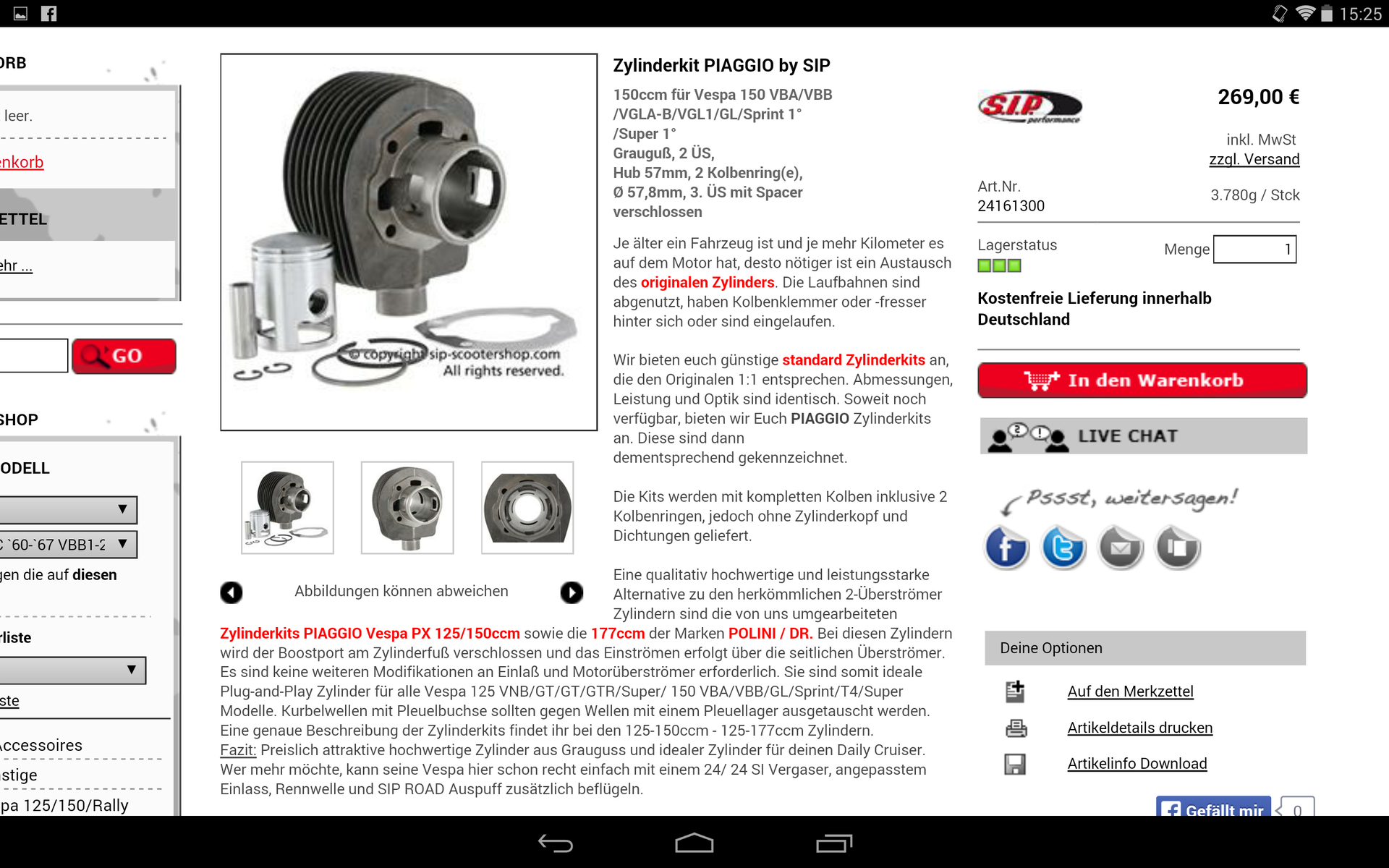

    Hallo Vespafreunde,
    Habe an meiner 150 VBB eine komplette Motorrevision durchgeführt.
    Der Zylinder und der Kolben weisen Kratzer auf. Zuerst wollte ich nur einen neuen Kolben einbauen.
    Jetzt habe ich meinen Zylinder mit dem Messschieber gemessen. Orig waren es mal 57 mm. Mittlerweile sind es 58 mm. Jetzt überlege ich mir einen neuen Zylinder + Kolben zu holen.
    Preis / Leistung (PS) sollten stimmen  :D
    Ich möchte aber nur einen neuen Zylinder + Kolben. Das Budget langt leider nicht für ein Mega Tuning Set.
    Was könnt ihr mir empfehlen?
    1. Bei SIP gibt es 2 verschiedene Kits.
    2. Was macht den enormen Preisunterschied aus?
    3. Hat das teurere Set auch mehr Leistung?
    4. Muss am orig. Vergaser etwas verändert werden?
    Habe auch etwas über LML Kolben gehört... Hat jemand damit Erfahrungen gemacht?
    Anbei 2 Fotos von den SIP Angeboten.

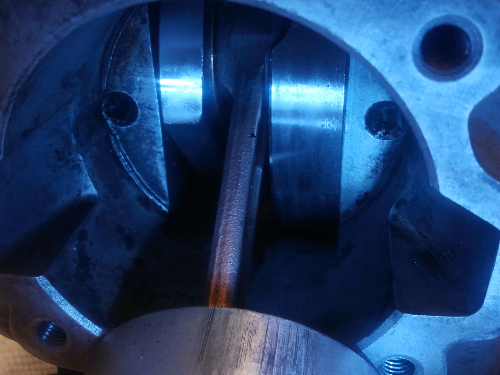

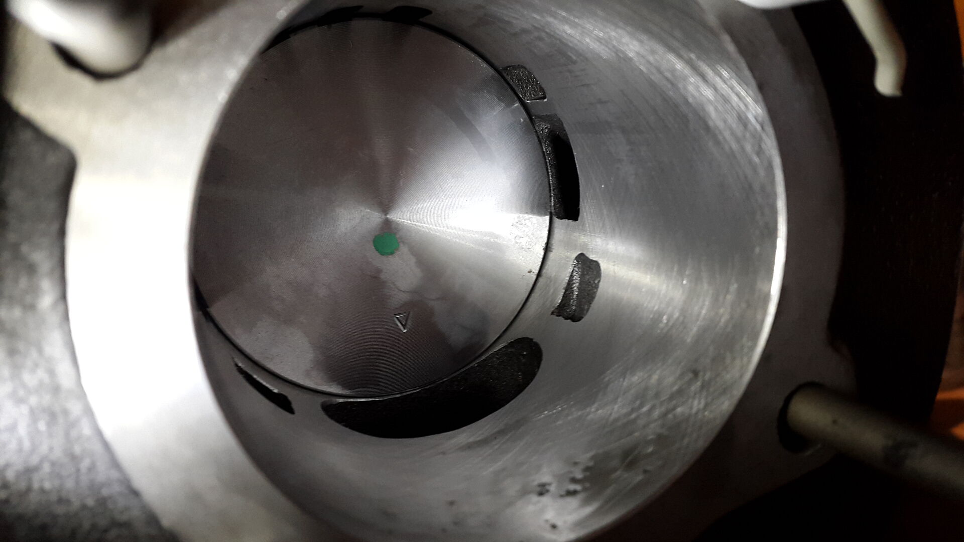

    Hi Leute,
    habe mich mal als Newbie an meinen 150 VBB Motor rangemacht. es hat auch alles ganz gut geklappt. Jetzt habe ich die Hälften zusammengeschraubt und es läuft schwergängig.
    Beide Motorhälften wurden im kalten Zustand zusammengebaut.
    Ich musste mit den 4 Muttern, über Kreuz, beide Hälften vereinen. Da war nichts mit "flutscht von alleine zusammen" wie schon in Foren gelesen.
    Wenn ich vom Zylinder her reinschaue sehe ich, dass meine Kurbelwelle nicht mittig sitzt. Auf der linken Seite liegt es fast an und auf der anderen Seite sind es ca 4 mm Abstand. (siehe Bilder)
    Beim Einfahren des Zylinders wirds immer schwergängiger.
    Kann ich die Kurbelwelle irgendwie ausgleichen?
