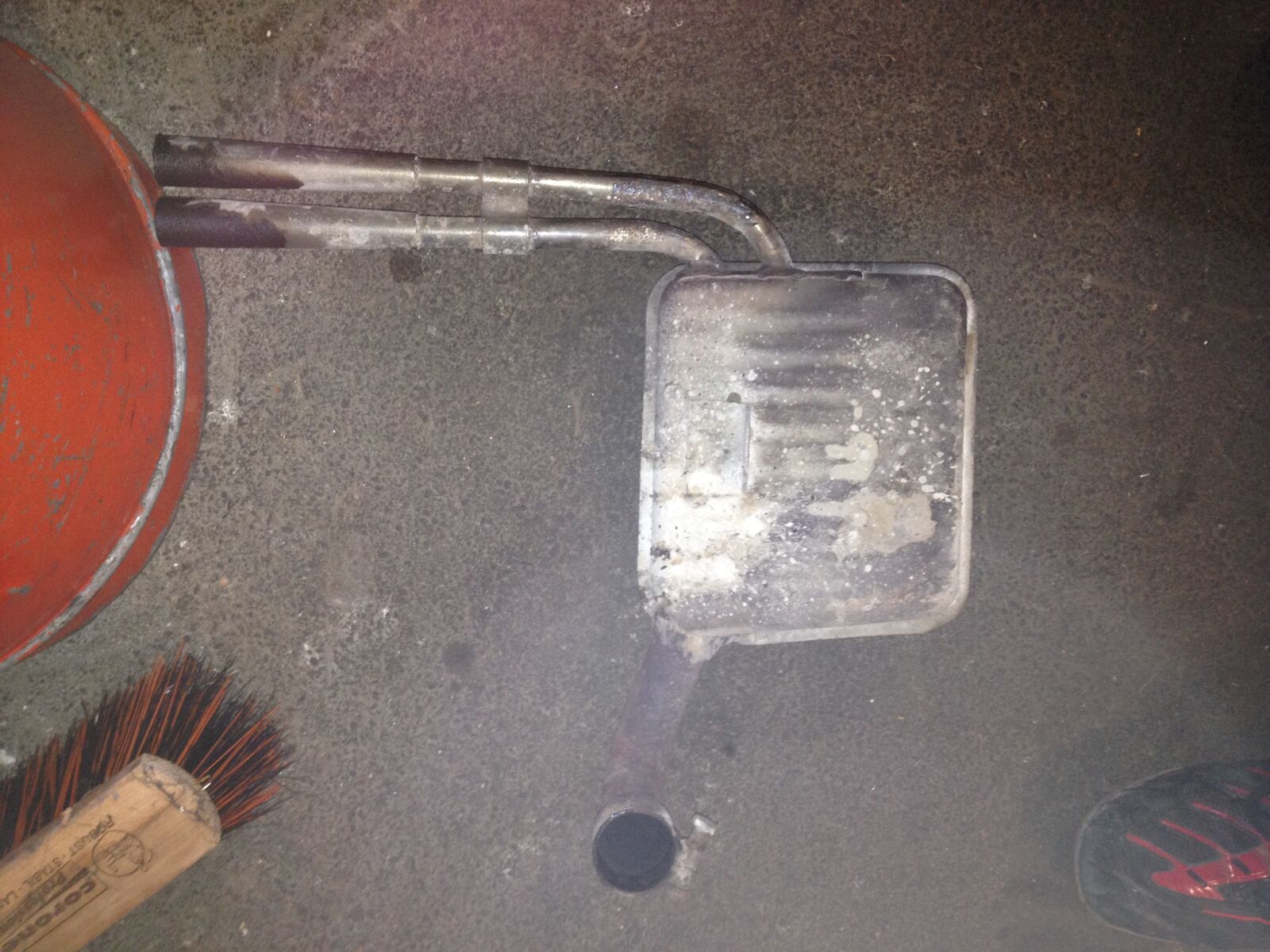

    ich bin neu hier im Forum und hätte gleich mal eine Frage: Ich hab eine VNB2T mit original 125er zylinder, SI-20/15 C vergaser und mit einem unbekannten Auspuff (siehe Anhang). Die Beschleunigung ist mir zu gering, deswegen hab ich mir einen SI-20/20D besorgt und möchte evtl noch einen Sip-Road Auspuff verbauen um ein paar PS mehr zu bekommen. Kennt jemand den aktuell verbauten Auspuff und kann mir sagen, ob das ein Resonanzauspuff ist? Dann könnt ich mir das Geld für den Sip-Road sparen. Außerdem hab ich überhaupt keinen Peil welche Düsen in den Vergaser rein müssen. Hat schon jemand Erfahrung mit der Bedüsung von 125er VNBs mit 20/20er Vergaser und Sip-Road Auspuff?
    Rentiert sich überhaupt ein Resonanzauspuff beim Original-Zylinder?
    Vielen Dank schonmal im Voraus!
