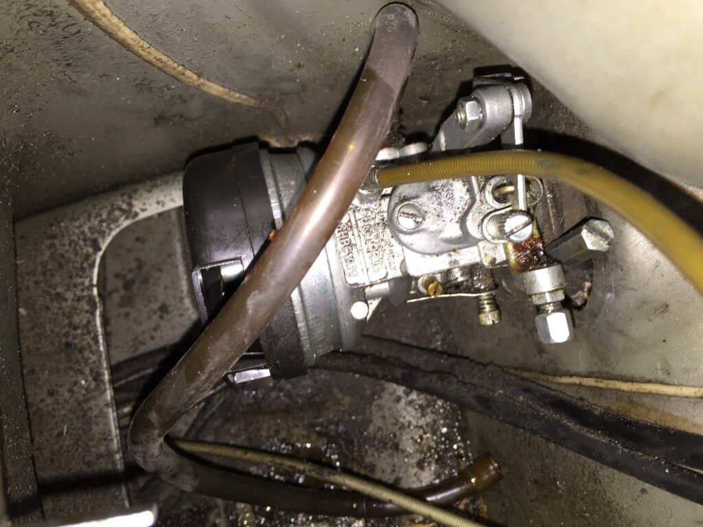

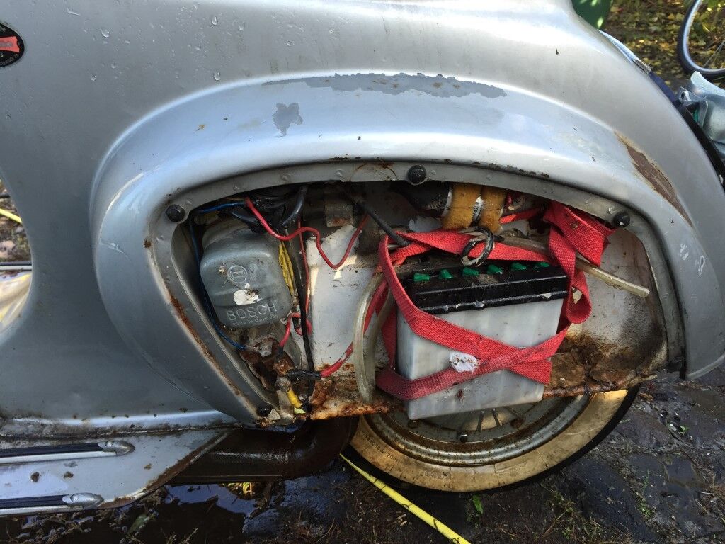

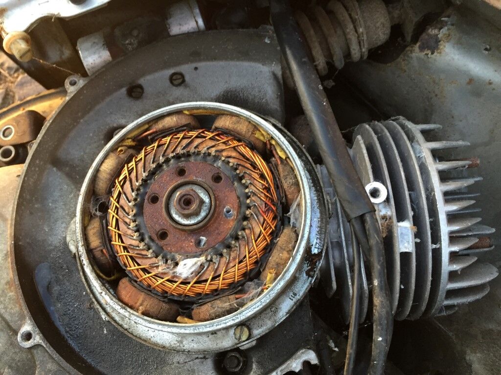

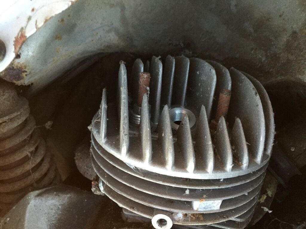

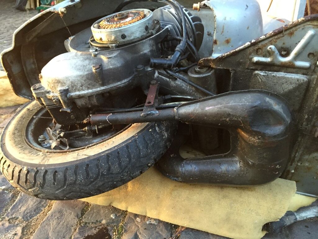

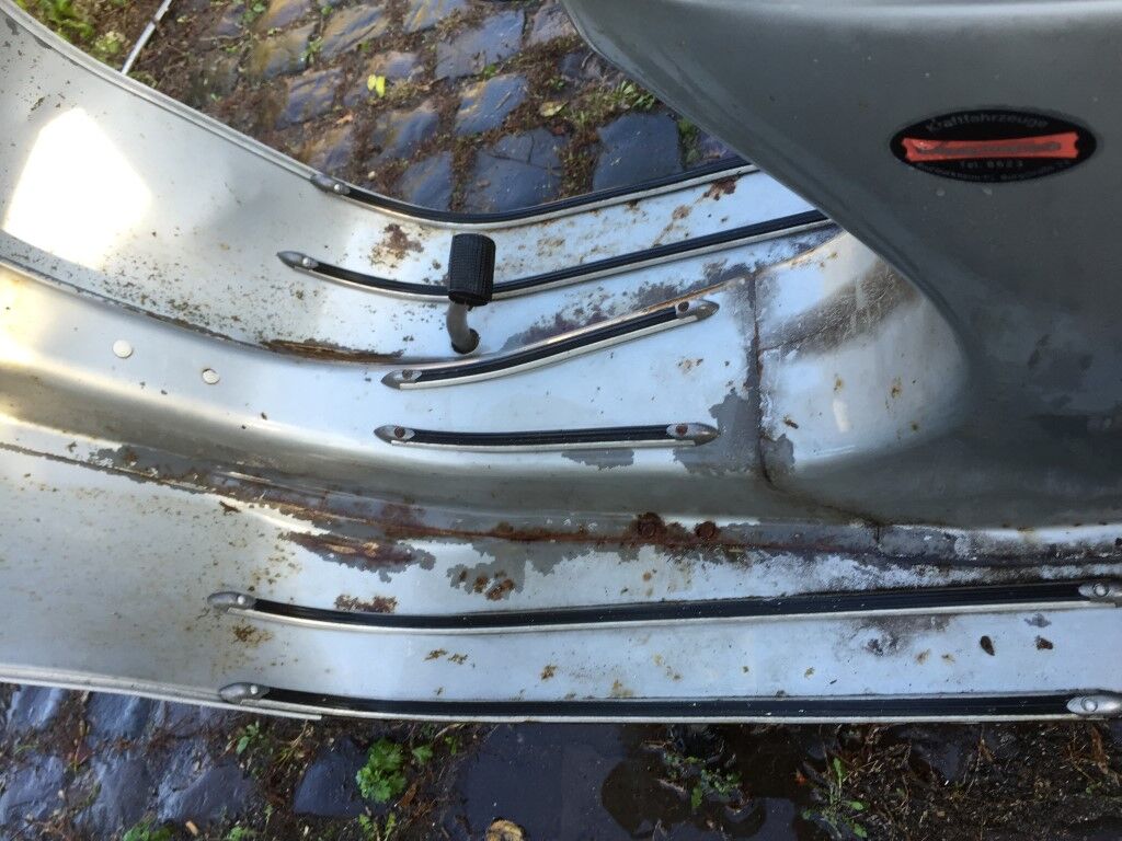

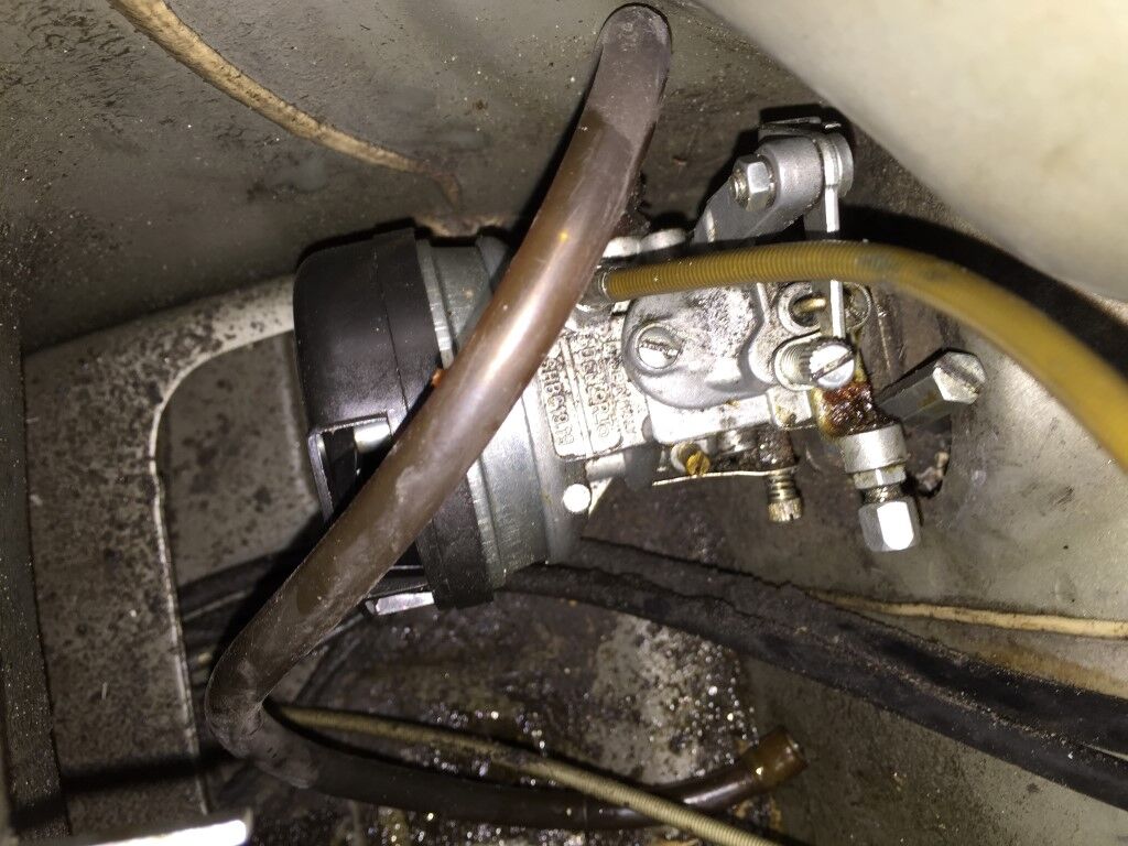

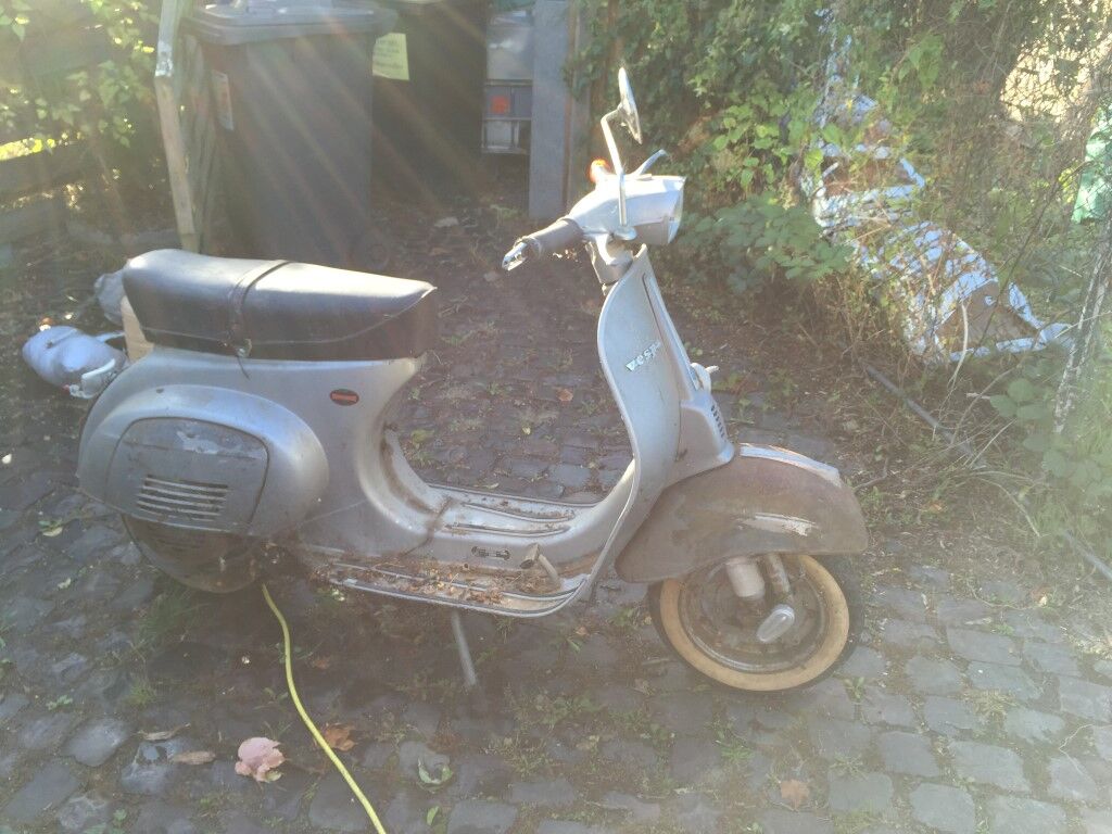

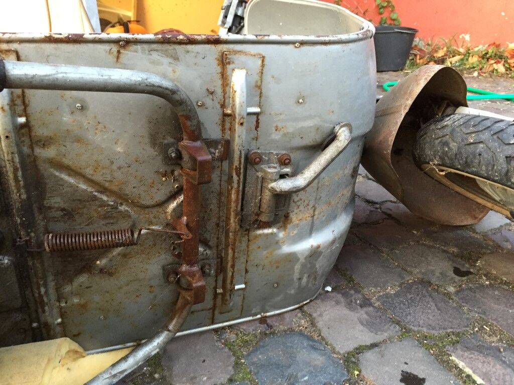

    so am Sonntag hab ich mal eine erste Bestandsaufnahme gemacht. Das hier ist das Corpus Delicti:
    Also war erstmal sauber machen angesagt und anschließend eine kleine Bestandsaufnahme. Wie man sieht ist der Lack nicht mehr schön, größere Rostprobleme konnte ich jedoch keine finden.
    Nun zu meine Fragen:
    - Welche Batterie habt ihr bei euren Vespas verbaut? Ich würde am liebsten eine geschlossene 12V-Batterie verbauen. Hier ist es jedoch schwierig ein entsprechend schmales Modell zu finden. Wie ist die Batterie eigentlich im Original befestigt? Die bei mir zum Einsatz gekommene Methode scheint mir nicht original ;)
    - Wie man sieht ist ein 102ccm von Pollini verbaut. Dazu ein Dellorto SHBC 19.19. Die Übersetzung ist noch orginal. Kann man das grundsätzlich so betreiben oder sollte ich direkt wieder versuchen einen kleineren Motor zu bekommen? Ein alter Dellorto SHB 16.10 wäre auch noch vorhanden. Vielleicht hat auch jemand einen Tipp wie ich den Vergaser zum Saubermachen runter bekomme. Der sitzt aktuell sehr fest. Klemme hab ich natürlich abgemacht.
    - Der Auspuff stammte damals auch von Pollini. Genaueres weiß ich dazu leider nicht.
    - Und kann mir zudem evtl. jemand mit dem Polrad weiterhelfen. Brauche ich hierfür nun einen Abzieher?
    Bevor ich die Vespa jetzt seit langem mal wiede gesehen habe, wusste ich noch nicht genau ob ich sie auch optisch wieder herrichten soll. Nachdem die Optik aber doch etwas zu wünschen übrig lässt denke ich schon das ich das machen werde. Meine Frage wäre nun ob man sich viel Zeit spart, falls man beide Schritte auf einmal macht?
