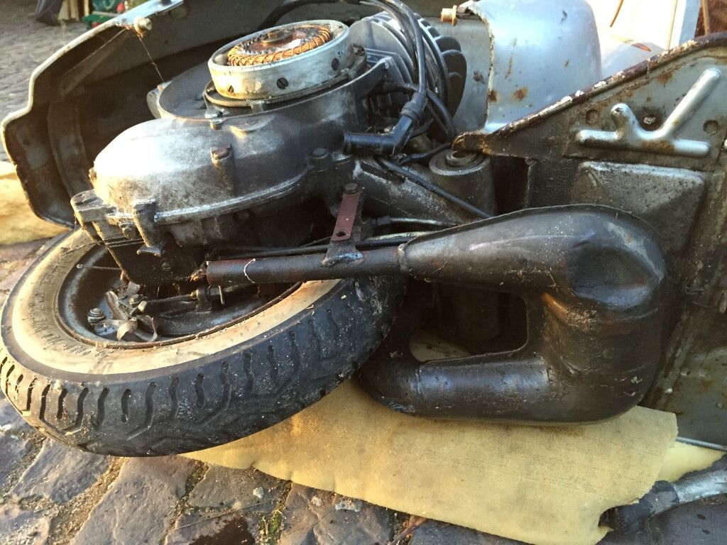

    wenn du nur den zylinder gewechselt hast, ohne sonst was zu zerlegen, ist es event. nur ein abgescherter halbmondkeil unter dem polrad. dadurch ist dann der zzp verstellt.
    ob du einen größeren zylinder eintragen läßt oder nicht bleibt allein deine entscheidung. hier im forum werden wahrscheinlich beide varianten gefahren.

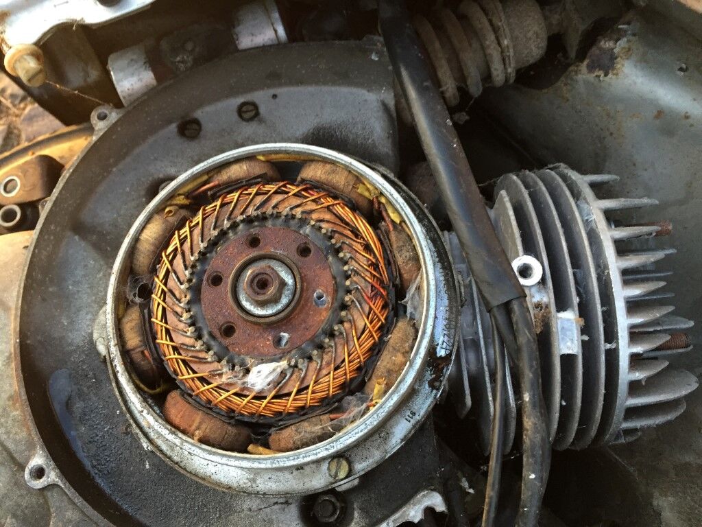

    Um das Polrad runter zu bekommen, brauche ich diesen Spezialabzieher?
    Grüße
    Franz
    • October 15, 2014 at 14:03
    Wenn das Polrad ein Innengewinde hat, dann brauchst du einen Abzieher. Hat es kein Innengewinde, sondern eine Nut (wo ein Seegering reingehört), brauchst du keinen Abzieher. Beim Lösen der Polradmutter schiebt die sich gegen den Ring und drückt das Polrad runter. Dann praktisch ein eingebauter Abzieher. ;)

    so am Sonntag hab ich mal eine erste Bestandsaufnahme gemacht. Das hier ist das Corpus Delicti:
    Also war erstmal sauber machen angesagt und anschließend eine kleine Bestandsaufnahme. Wie man sieht ist der Lack nicht mehr schön, größere Rostprobleme konnte ich jedoch keine finden.
    Nun zu meine Fragen:

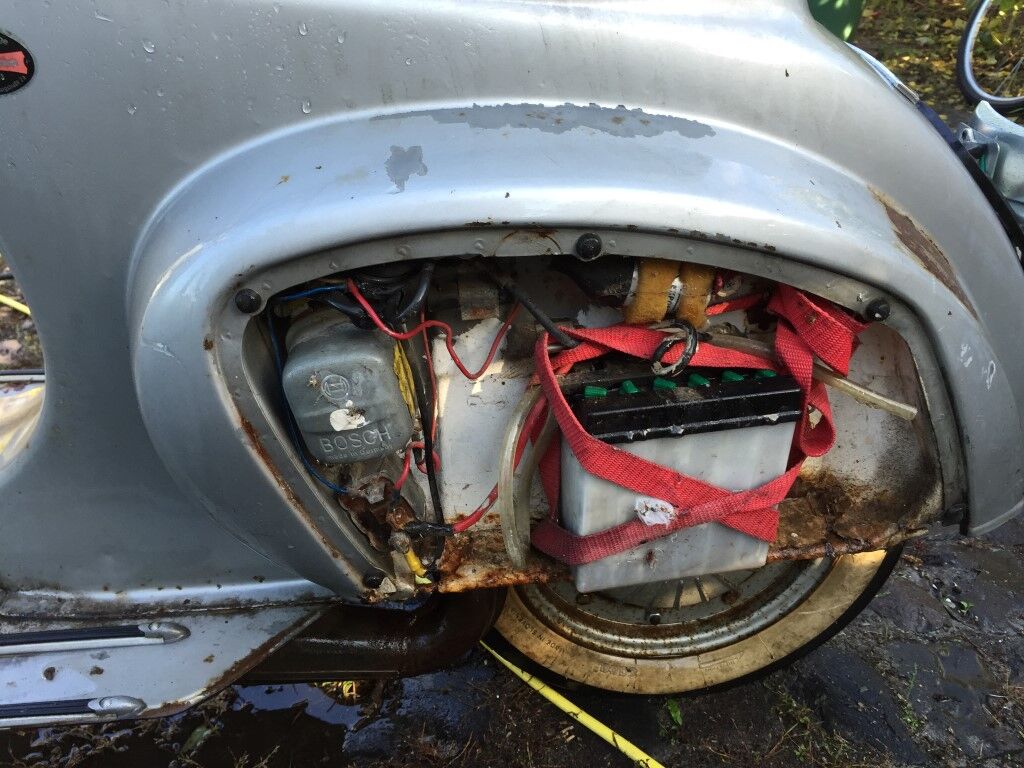

    - Welche Batterie habt ihr bei euren Vespas verbaut? Ich würde am liebsten eine geschlossene 12V-Batterie verbauen. Hier ist es jedoch schwierig ein entsprechend schmales Modell zu finden. Wie ist die Batterie eigentlich im Original befestigt? Die bei mir zum Einsatz gekommene Methode scheint mir nicht original ;)

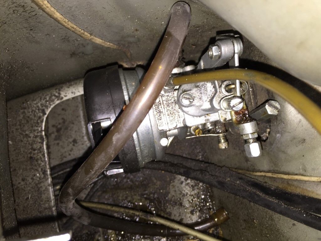

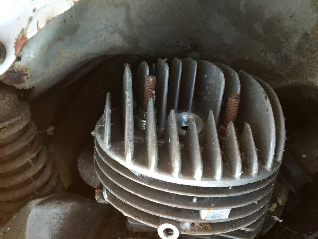

    - Wie man sieht ist ein 102ccm von Pollini verbaut. Dazu ein Dellorto SHBC 19.19. Die Übersetzung ist noch orginal. Kann man das grundsätzlich so betreiben oder sollte ich direkt wieder versuchen einen kleineren Motor zu bekommen? Ein alter Dellorto SHB 16.10 wäre auch noch vorhanden. Vielleicht hat auch jemand einen Tipp wie ich den Vergaser zum Saubermachen runter bekomme. Der sitzt aktuell sehr fest. Klemme hab ich natürlich abgemacht.
    - Der Auspuff stammte damals auch von Pollini. Genaueres weiß ich dazu leider nicht.
    - Und kann mir zudem evtl. jemand mit dem Polrad weiterhelfen. Brauche ich hierfür nun einen Abzieher?
    Bevor ich die Vespa jetzt seit langem mal wiede gesehen habe, wusste ich noch nicht genau ob ich sie auch optisch wieder herrichten soll. Nachdem die Optik aber doch etwas zu wünschen übrig lässt denke ich schon das ich das machen werde. Meine Frage wäre nun ob man sich viel Zeit spart, falls man beide Schritte auf einmal macht?
    Vielen Dank und viele Grüße
    Franz
    P.S. Irgendwie kann ich die Bilder hier nicht in den Text einfügen.

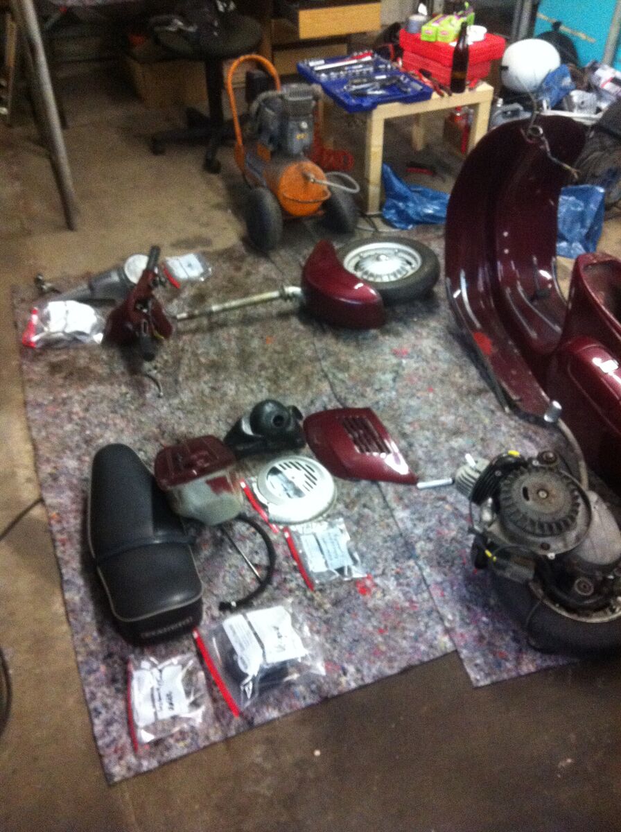

    • October 23, 2014 at 14:53
    Wenn die komplett lackiert werden soll (Farben siehe Hinweis von Hosch), würde ich die Kiste wirklich komplett auseinandernehmen, sprich alles raus und ab (auch Züge, Kabelbaum etc.). Vorher am besten ein paar Pics machen, wie was wo saß.
    Auf einen Lacker würde ich mich beim Abkleben nicht verlassen. Habe ich bei meiner Rally leidvoll erfahren. Lenklagerschale unten nicht abgeklebt (sonst alles). Was meint ihr, wie ich geflucht habe, den Scheiss da nachher wieder raus zubekommen... :pinch:

    Pro Tipp: Mach nicht nur Fotos, sondern kauf dir noch sonne Gefrier-Zipp-Beutel, immer schön Schrauben etc nach Baugruppen eintüten und beschriften, wenn du das zusammen mit den Fotos machst geht's echt einfach wieder zusammen ;) Die Erfahrung musste ich auch erst machen :D
    Sieht dann ungefähr so aus

    • October 23, 2014 at 17:08
    Mir wurde jetzt auch mitgeteilt, dass der Elestart Probleme mit größeren Motoren (die auch hoch verdichten) hat, weil der Dynastart-Anlasser dabei kaputt gehen kann. Hat da jemand Erfahrungen mit?

    Mal anders gefragt. Gibt es einen Original Vespa 75er Satz der für meine Vespa zu empfehlen ist? Falls ja, was müsste ich dann alles ändern? Könnte ich den 19.19 weiter verwenden?
    Oder ist da sowieso nichts dran, und ich kann es einfach mit dem 102er versuchen. Hintergrund ist das ich davor gewarnt wurde, das der Dynastart-Anlasser etc bei der Elestart als Ersatzteil nicht mehr zu bekommen sind.

    • February 26, 2015 at 19:15
    der dynastarter schafft es im Regelfall nicht, mehr als 75 ccm anzudrehen ... dann kann er auch kaputt gehen, richtig, kommt aber eben darauf an, wieviel Leistung der starter und wieviel Kompression dein Zylinder hat, bei 75ccm hats bei uns immer funktioniert ;)
