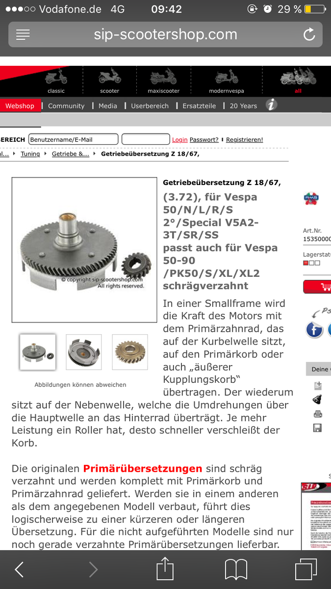

So habe meinen freien Tag jetzt natürlich gleich genutzt um den Vorschlag von euch zu prüfen. Ich hab am kleinen Primärritzel 23 Zähne gezählt. Könnt ihr mir dazu was sagen?
Ein Bild gibt es im Anhang auch noch davon.

Ich gehe mal davon aus, das eine größere Übersetzung verbaut ist ... erklärt die Leistungsabnahme im 4. und die schlechte Leistung am Berg ...
Da war wohl mal mehr verbaut und jetzt Zylindertechnisch wieder runtergedrosselt worden, die Übersetzung aber nicht !Ok ja vielen Dank mal. Wie sieht es mit meinen anderen Fragen aus? Muss ich den Motor spalten um die Zähne zählen zu können?
