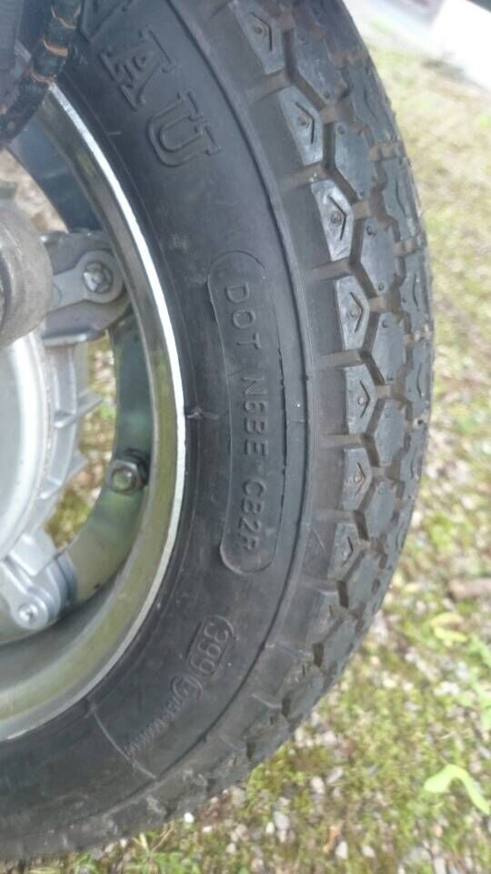

Kann mir jemand sagen welches alter diese Reifen jetzt haben?
Vielen dank

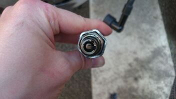

Super erklärt chup4, die alte Kerze war total schwarz ölig versifft, Überall, auch an der Elektrode.
Wenn allein der Isolator zählt, bin ich ja schon auf dem richtigen weg. Ein bisschen fetter und es passt.

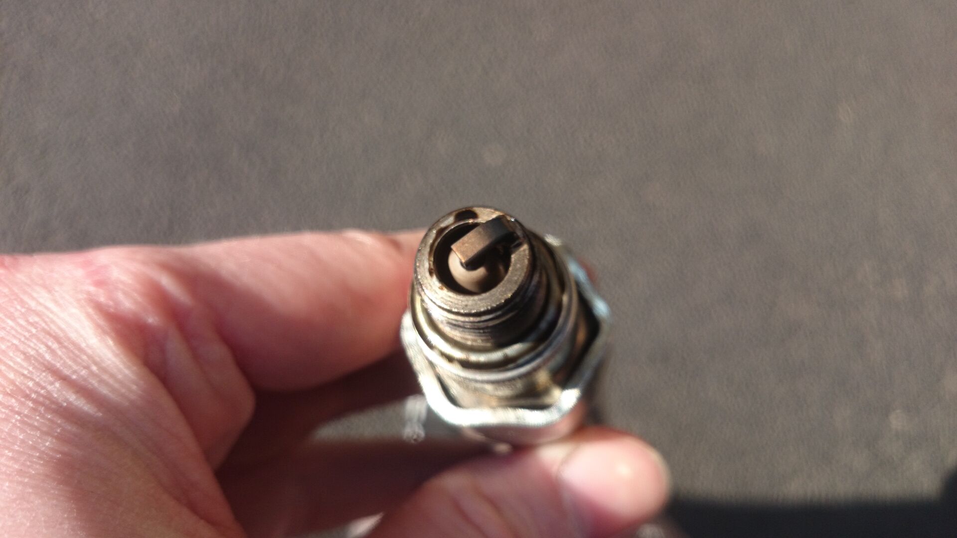

Ich hab mir mal die Zündkerze angeguckt und es war eine W7AC verbaut, hab jetzt mal eine W5AC rein geschraubt und versucht den Vergaser nach Anleitung einzustellen.
Ist das [lexicon='Zündkerzenbild',''][/lexicon] nun Rehbraun oder einfach gar nichts?
Nahe am Gewinde ist sie verrußt und an der Elektrode sieht es mir nach gar nichts aus?! -

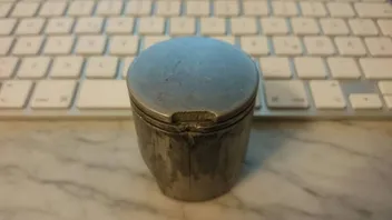

Ich habe eben mal die Dichtung zwischen Zylinder und Krümmer getauscht, weil es dort auch gesifft hat (Zylinder plan schleifen habe ich noch nicht in angriff genommen).
