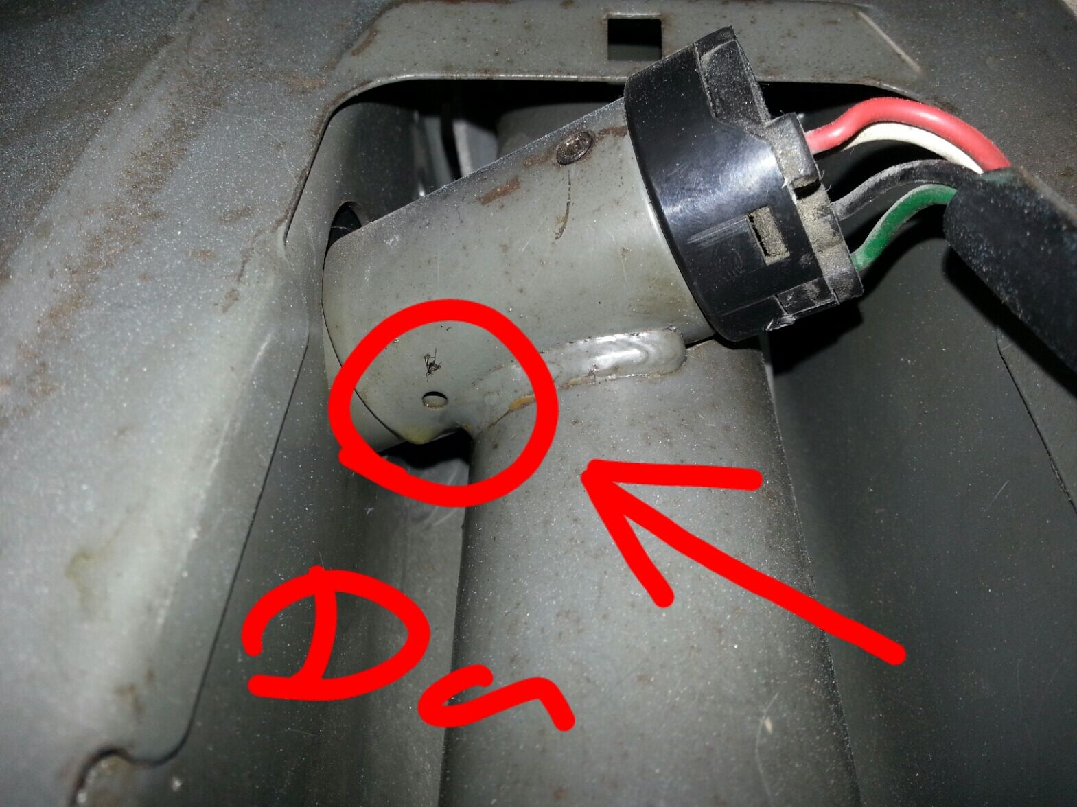

  • Frage: Wenn bei meiner Vespa V50 das Lenkradschloss nicht in die Kerbe in der Lenksäule passt, weil die Kerbe 2-3 mm zu weit in die Mitte reinragt, ist es dann möglich, die Lenksäule um die fehlenden Millimeter zu drehen (nach Ausbau)? Oder muss die Kerbe vergrößert werden?
